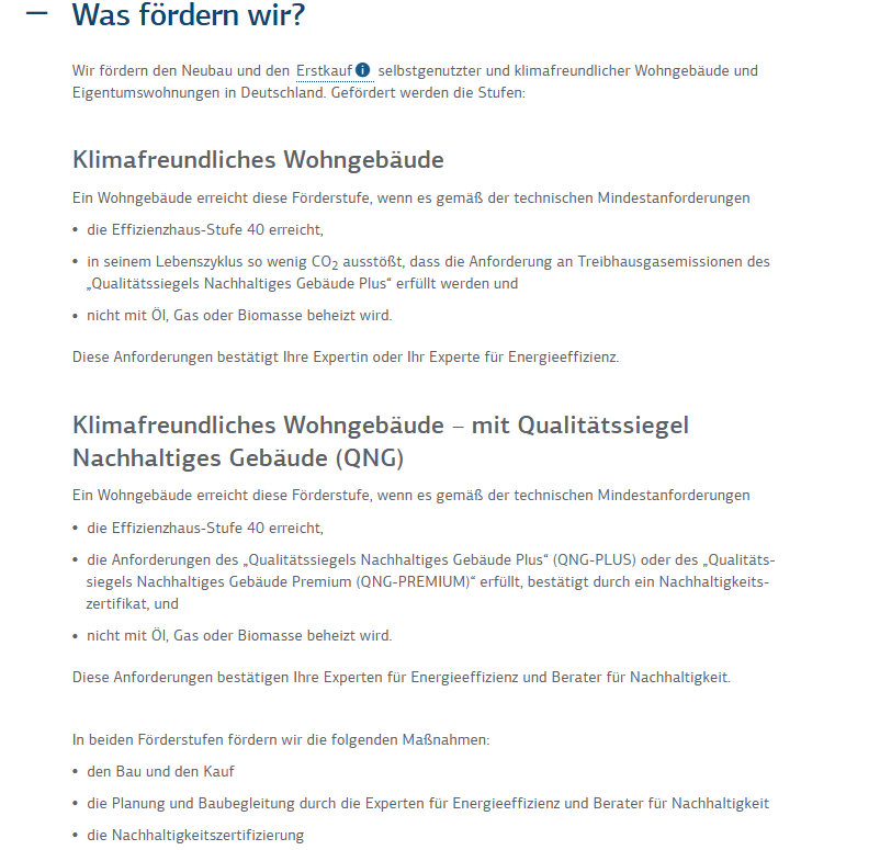

Hallo Zusammen,
ich werde nicht ganz schlau aus der KfW Homepage.
Unser Hausanbieter erreicht KFW40 ohne QNG. Kann ich damit dann KFW300 Förderprogramm nutzen? Oder ist das QNG Siegel zwingend nötig?
Grüße
Philipp
Lesen hilft. Beide Möglichkeiten sind gegeben. Die Kredithöhe ist jeweils unterschiedlich.
Was fördern wir? Überblick zu klimafreundlichen Wohngebäuden und Förderstufen.
