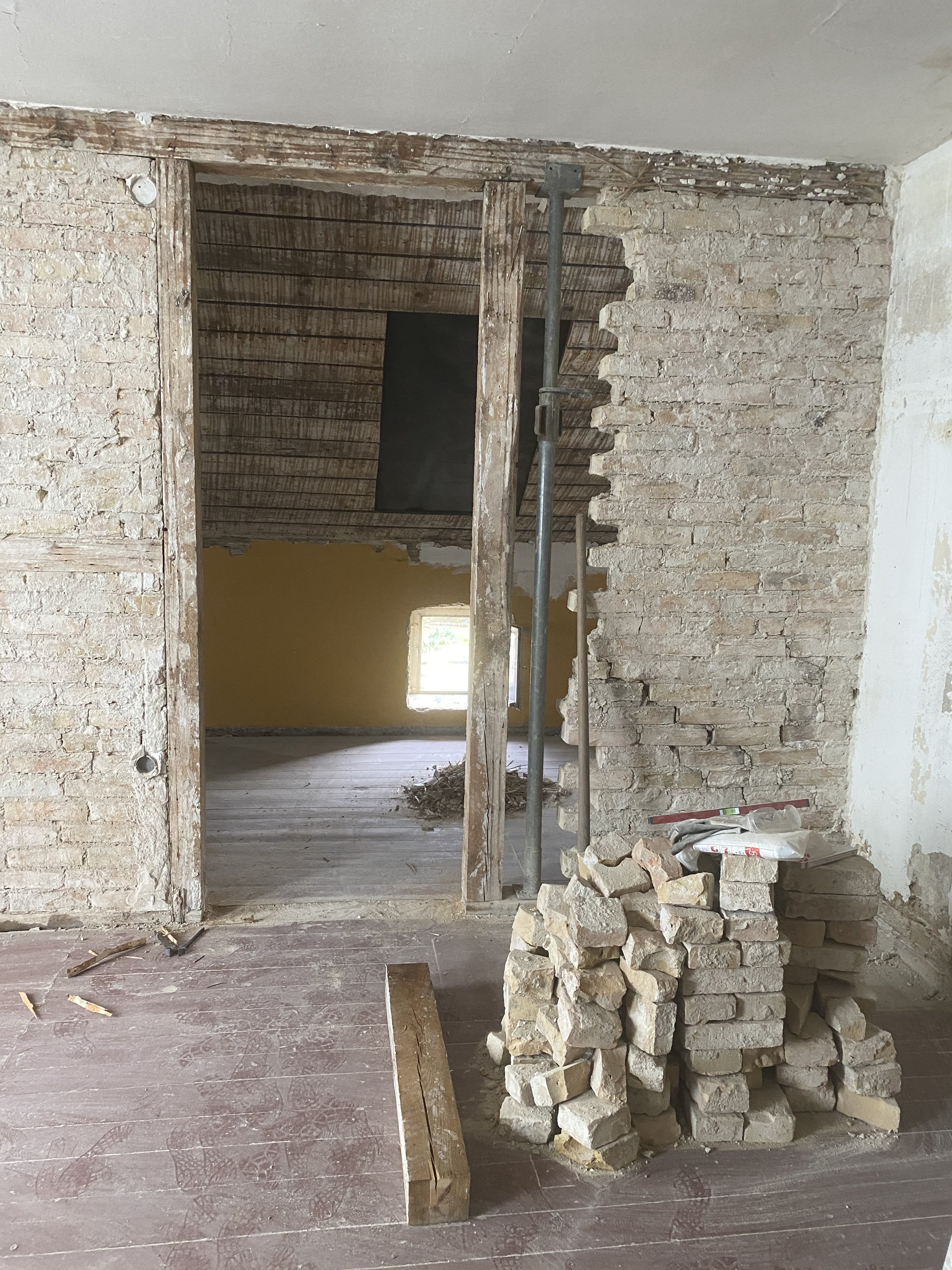

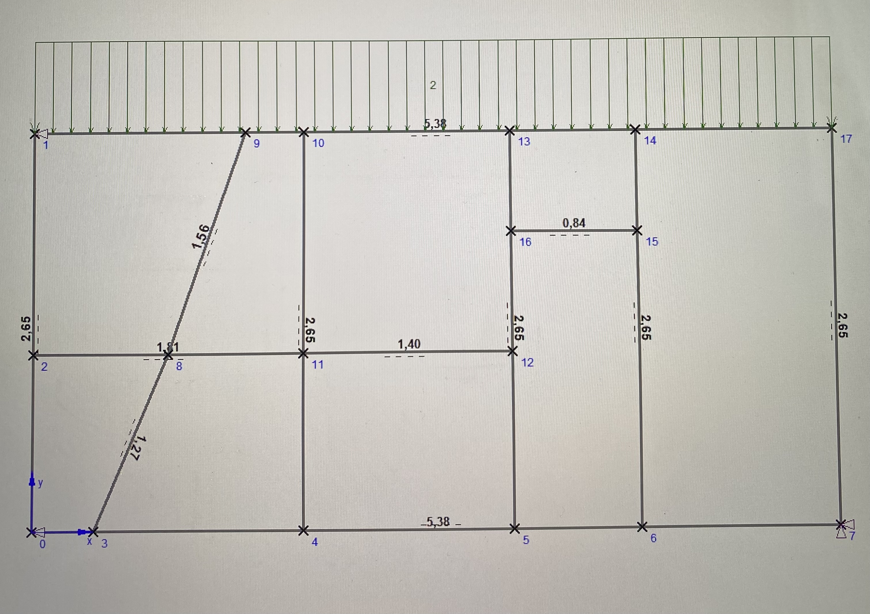

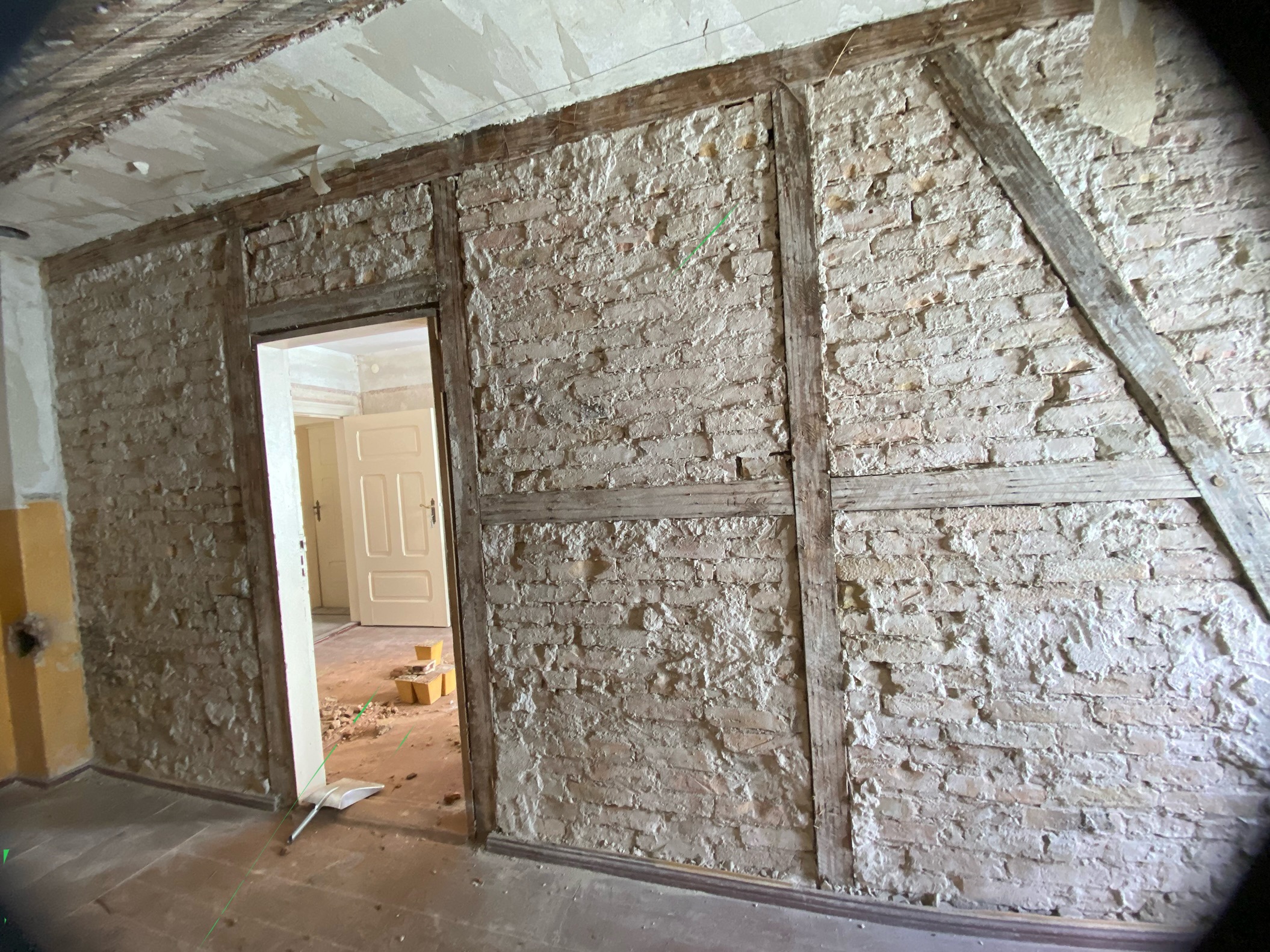

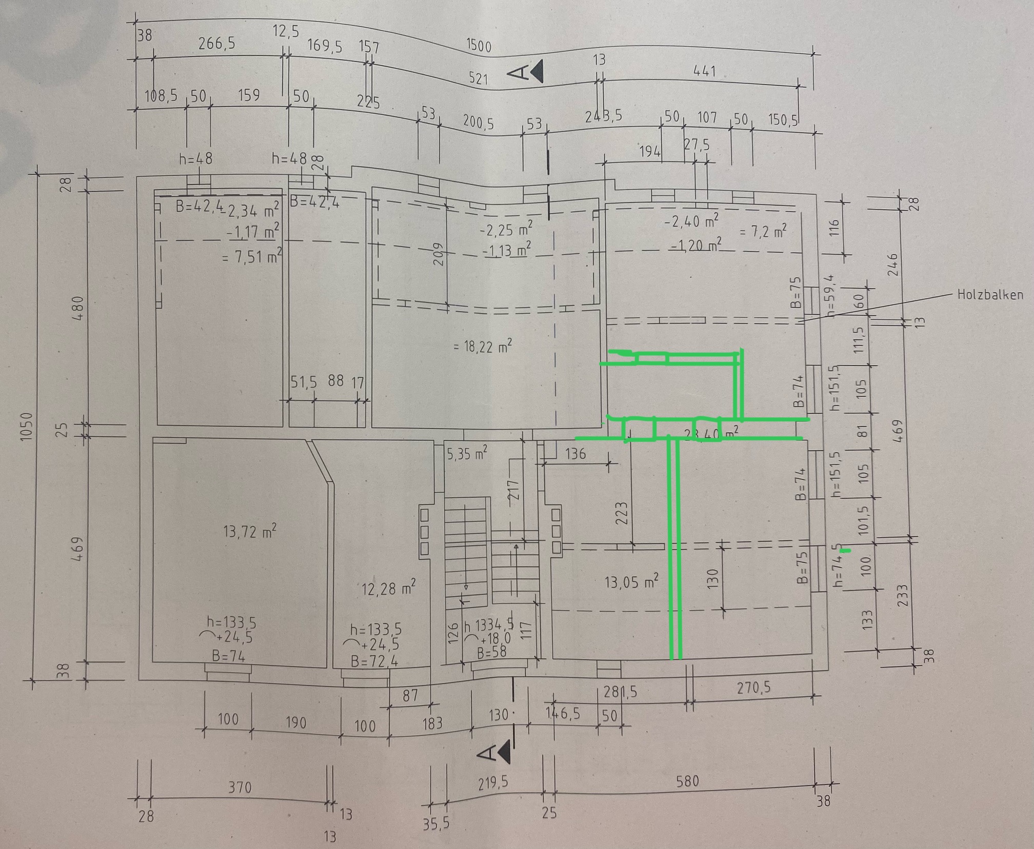

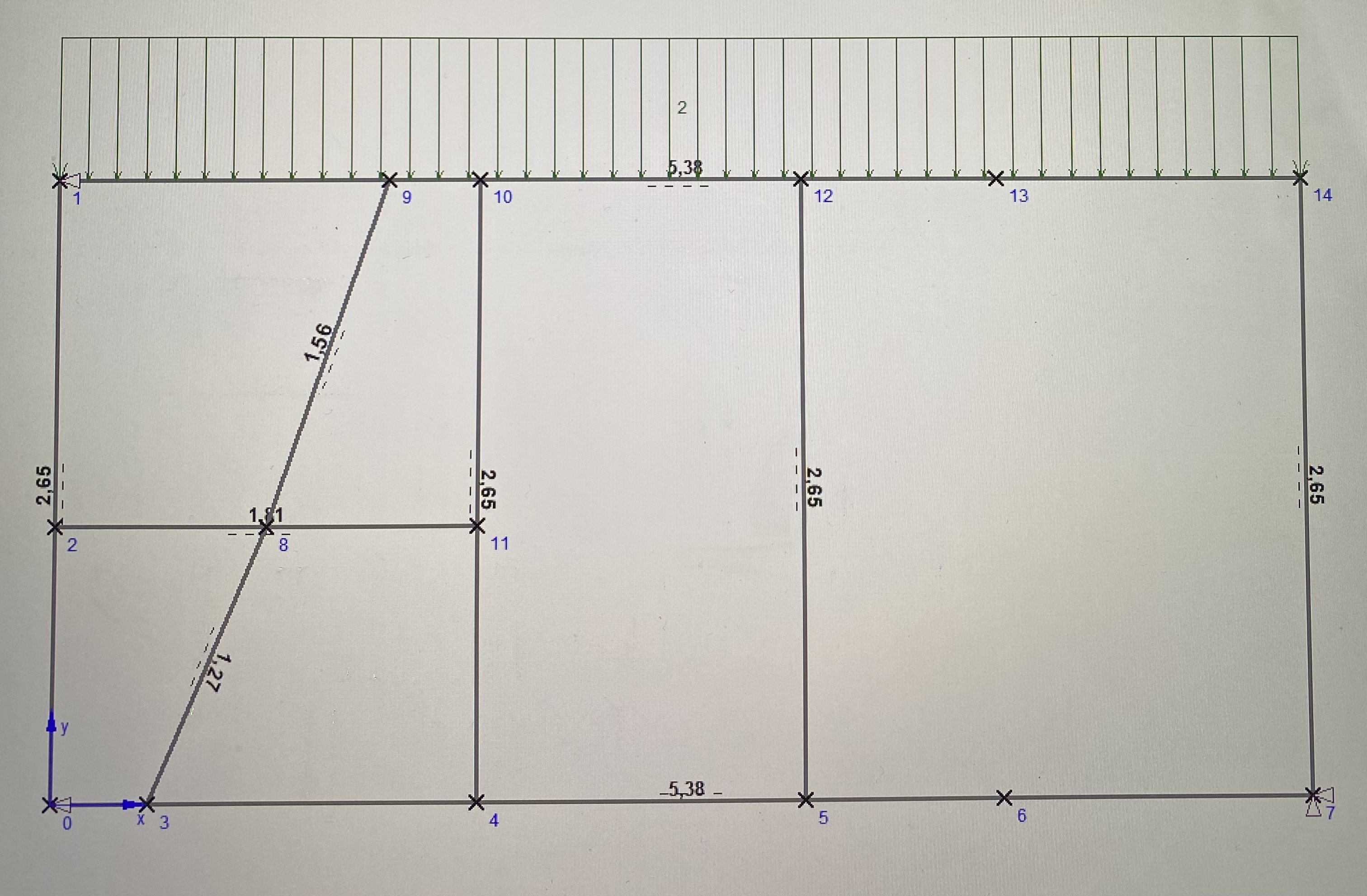

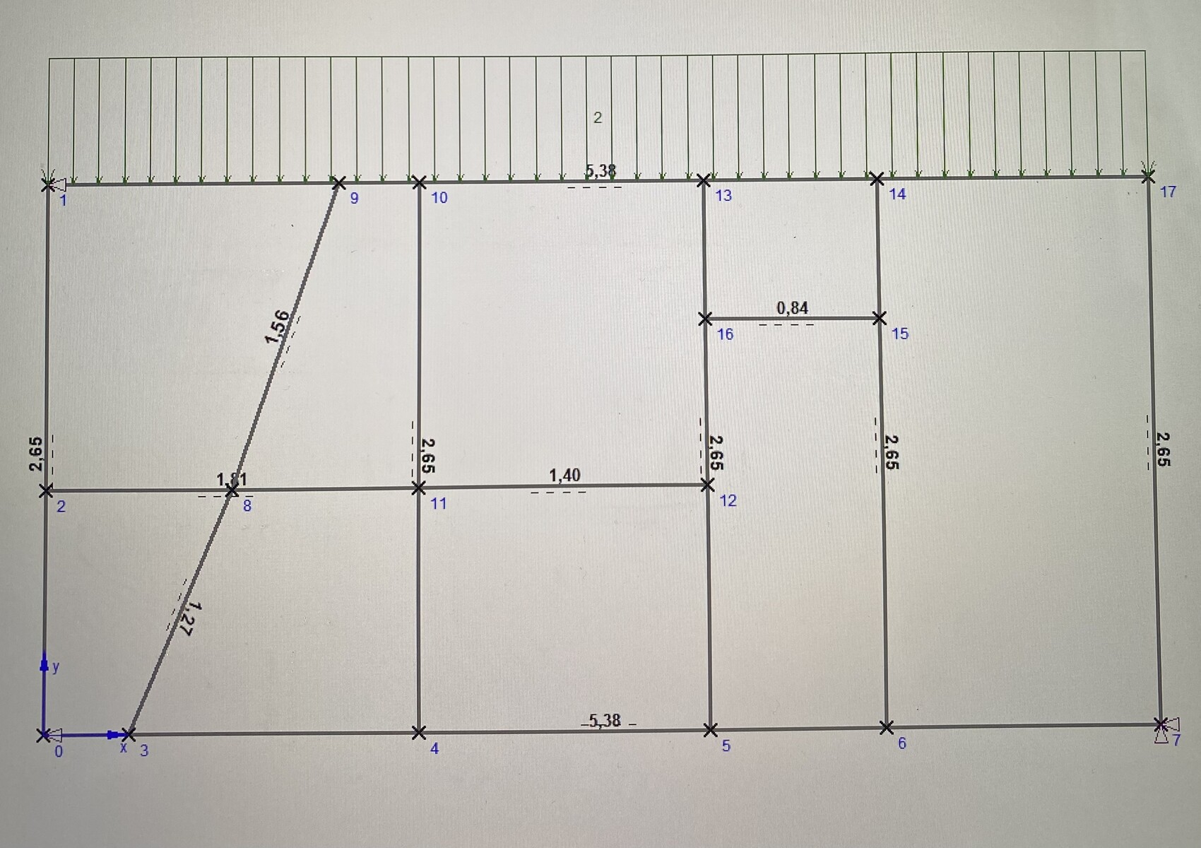

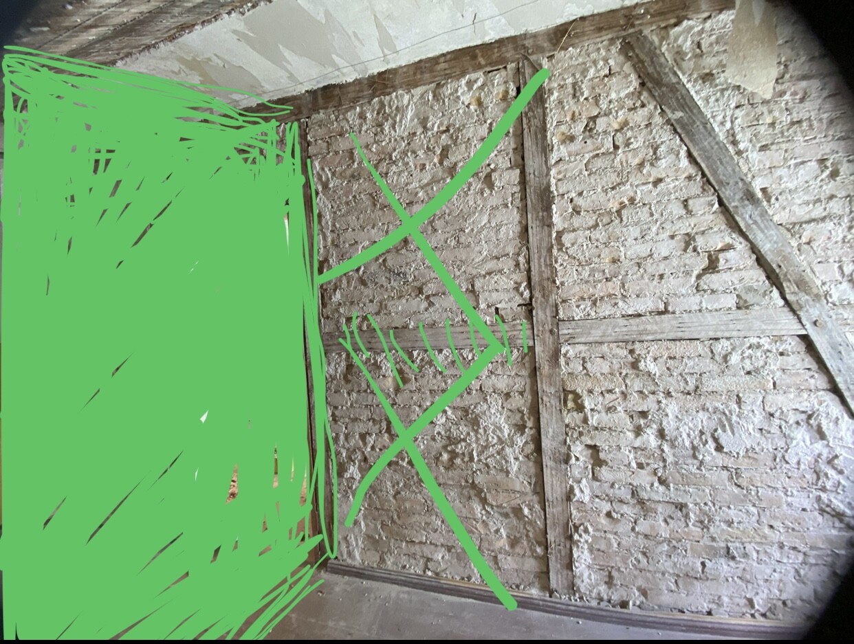

Hallo, ich habe eine statische Frage zu einem Holzfachwerk. Auf der Abb.1 ist das Fachwerk zu erkennen. Das statische System des Bestandes ist in Abb. 3 zu erkennen. Ganz links außen wurde kein Balken gestellt. Wir würden jetzt gerne den einen Balken der Tür rausnehmen und diesen an den Rand versetzen. Dazu haben wir bereits den Querbalken der Tür entfernt und das Mauerwerk für die Abstützung mit einer Stütze entfernt (siehe Abb. 2). Hinzu kommt, dass wir den Querbalken, welcher von der anderen Seite anschließt auch entfernen möchten (siehe Abb. 4). Es sollen so zwei Räume entstehen. Quer zu dem Balken welcher von der ehem. Tür stehen bleibt soll eine neue Wand gezogen werden (siehe Abb. 5). Meine Frage ist jetzt, ob das statisch unbedenklich ist oder ob zusätzlich Maßnahmen ergriffen werden müssen. Ich bin über jede Hilfe dankbar.

Technischer Grundriss eines Gebäudes mit Gitternetz, Koordinaten, Abständen und diagonale Linie.
Abb. 3 statisches Bestandssystem (rechts Balken zu viel)
Technischer Grundriss: Rechteckiger Raum mit Maßlinien, Gitter und diagonalem Balken.
Abb. 4 statisches System SOLL- Zustand
Dachboden mit Ziegelwand, Holzbalken und diagonaler Stütze; linke Fläche grün markiert
Abb. 5 Skizze Wand und „Durchbruch“

Fachwerk muss immer als gesamtes System betrachtet werden und nicht wändeweise. Das musst Du Dir wie ein Zelt denken, bei dem man auch nicht einfach Streben wegnehmen kann, Das sollte zumindest ein erfahrener Zimmermann anschauen, eher noch ein Statiker, bevor Ihr da weiter auf gut Glück bastelt.

ich bin mir aber sicher, dass der von Euch gewünschte durchbruch zu breit ist, wenn ihr den Ständer rausnehmt. Ich meine mich zuerinnern, dass bei den normalen Balkenabmessungen in alten Fachwerkbauten der Abstand zwischen zwei Stützen im Normalfall nicht mehr als 1 m betragen darf.

Hey, danke erstmal für die Rückmeldung. Der Zimmermann meinte bis zu 4 m sind in Ordnung. Rechts der größere Durchbruch das sind 2,24 und links sind es 1,40 m.
Von oben kommen Lasten aus dem unausgebauten Dach.
Da mir 4m als Aussage aber auch recht viel vorkamen wollte ich jetzt doch noch einmal hier nachfragen.
Können die Lasten dann noch auch über die neue Wand abgetragen werden, wenn man diese als tragend ausbildet?

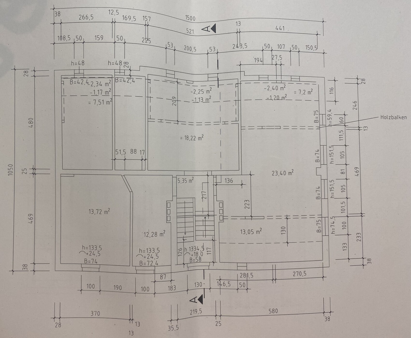

... und daher sind hier entschieden zu wenig Grundlagen dargestellt. Wir bräuchten auch Pläne. Man kann hier ja nicht einfach nach der Methode "Kartenhaus rückwärts" vorgehen, d.h. "wenn das Haus nach einer Maßnahme nicht einstürzt, macht man mit der nächsten weiter", Learning by Survival Challenge.

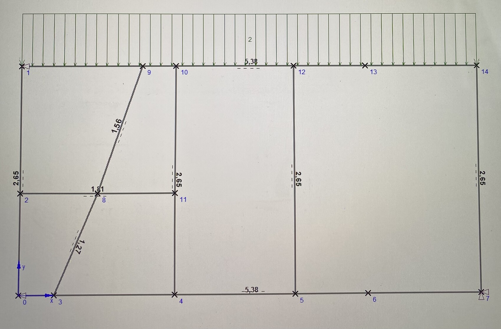

Hallo 11ant,
anbei der Grundriss (Abb. 1) und so wie die Wände neu kommen sollen (Abb. 2).
Grundriss eines Gebäudes: Mehrere Räume, Treppenhaus, Holzbalken, Maßangaben.
Abb. 1
