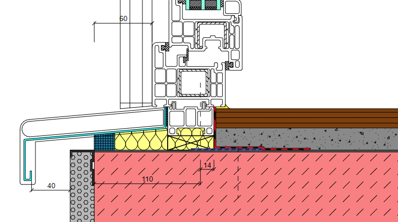

@nordanney du kennst also auch keinen Maximalwert für den Abstand zwischen Führungsschiene und Fensterblech?
Nein, kenne ich nicht. Hab aber auch keinen Zugriff auf die aktuellen RAL Vorgaben. Wobei beim Online-Planer des ift (ist quasi die Referenz) tatsächlich der Rollladen AUF den Endstücken sitzt:
Querschnitt eines Fensterrahmens im Wand- und Bodenaufbau mit Dämmung, Dichtungen und Estrich.
Tolentino
Tolentino
Lass dir diese RAL Vorschrift doch mal benennen. Also Kapitel und Unterpunkt.
Ich habe eine Ausgabe von 2014 und da steht nichts von diesen 8mm.
Da sind sogar diverse Ausführungsbeispiele, wo die Rollladenführungssschiene auf der Fensterbank bzw den Endstücken aufliegt.

Und noch mal zur Geschichte mit "Führung bis zur Fensterbank": da sehe ich einen wesentlich größeren Aufwand bei der Reinigung... ich bin froh, dass dies bei uns nicht so ist - ansonsten wäre in der Ecke dahinter wohl schon ein Blumenbeet...
bei unseren Rollladen kommt unten links und rechts extrem viel Licht durch, so dass der komplette Rollladen angestrahlt wird. Maximal störend, gerade im Schlaf- und Kinderzimmer. Auf den Bildern sind die Rolllade
komplett geschlossen, das Licht kommt nur von den Ecken unten.
Das hat sich auch jemand von der Firma noch mal angesehen (nur von außen, er war nicht innen) und meinte, das gehört sich so. Ich hatte bisher in keiner Wohnung jemals so einen Lichteinfall, daher finde ich das schon sehr seltsam. Hier die Aussage, die anschließend per Mail kam:
Je nach Rollotype- und Rolloführungskonstruktion tritt hier mehr oder halt weniger Licht ein. Die Rollotype- und Rolloführungskonstruktion wurde im LV so bei uns angefragt und genau diese Konstruktion haben wir angeboten und final auch montiert.
Nach den RAL-Richtlinien, darf die Rollladenführungsschiene nicht bündig mit dem Fensterblech abschließen, hier muss mindestens 8 mm Platz sein, weniger ist nicht zulässig und diese 8 mm erreichen wir bei ihnen auch.
Natürlich stand in unserem Leistungsvertrag vom Architekturbüro nicht drin, dass es bitte mit Rollo genauso hell sein soll wie ohne. Mir wäre auch nicht klar, warum es solche Konstruktionen geben sollte.
