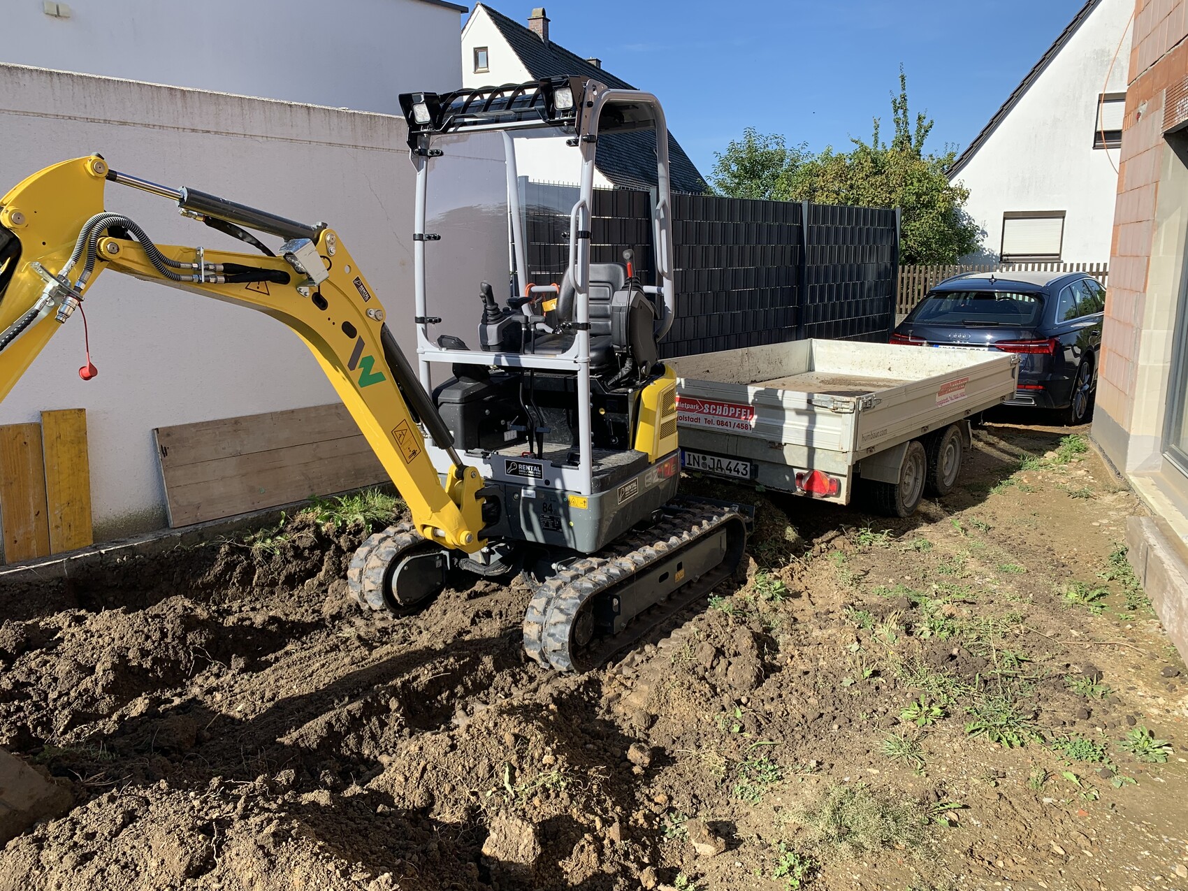

Allthewayup
04.02.24 21:08
Ich schließe mich den anderen an: Minibagger!
Hast du niemanden im Freundeskreis der da schon etwas Erfahrungen mit hat? Ich hatte auch bereits 5-6x einen gemietet - sogar ein Elektrobagger für die Arbeit am Sonntag war mal im Einsatz, echt Mega cool.
Schaufeln werdet ihr euch bei der Menge fast zu Tode, das würde ich bleiben lassen.
