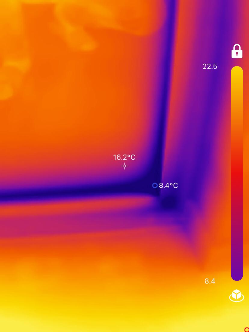

Buschreiter schrieb:
Einfachverglasung mit Eisblume heißt dieses Modell dann, um dieses geht es hier aber nicht! Schon einmal die Oberflächentemperatur innen von modernen Fenstern gemessen? Ich schon, und solche Temperaturen konnte ich (GsD) nicht feststellen.
3-fach verglastes nagelneues Internormfenster mit U-Wert von ca. 0,45 bei strengem Außenfrost.
Thermografisches Innenraumbild mit Temperaturunterschieden, Rand- und Temperaturwerte sichtbar

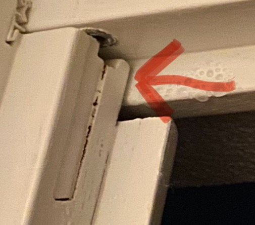

Hier nochmal die Stelle im Detail.
Müsste hier nicht theoretisch noch eine Dichtung rein?! Das hier ein Spalt ist in dem Wasser reinziehen kann scheint ja logisch- oder sehe ich das falsch m?
Nahaufnahme eines weißen Fensterrahmens mit einem Spalt zwischen Holzstücken; roter Pfeil markiert den Bereich.
profil65
20.01.24 21:18
Plisseehalter = "Klemmhalter"? = Fenster Dichtung Raumseite wird zusammengepresst?

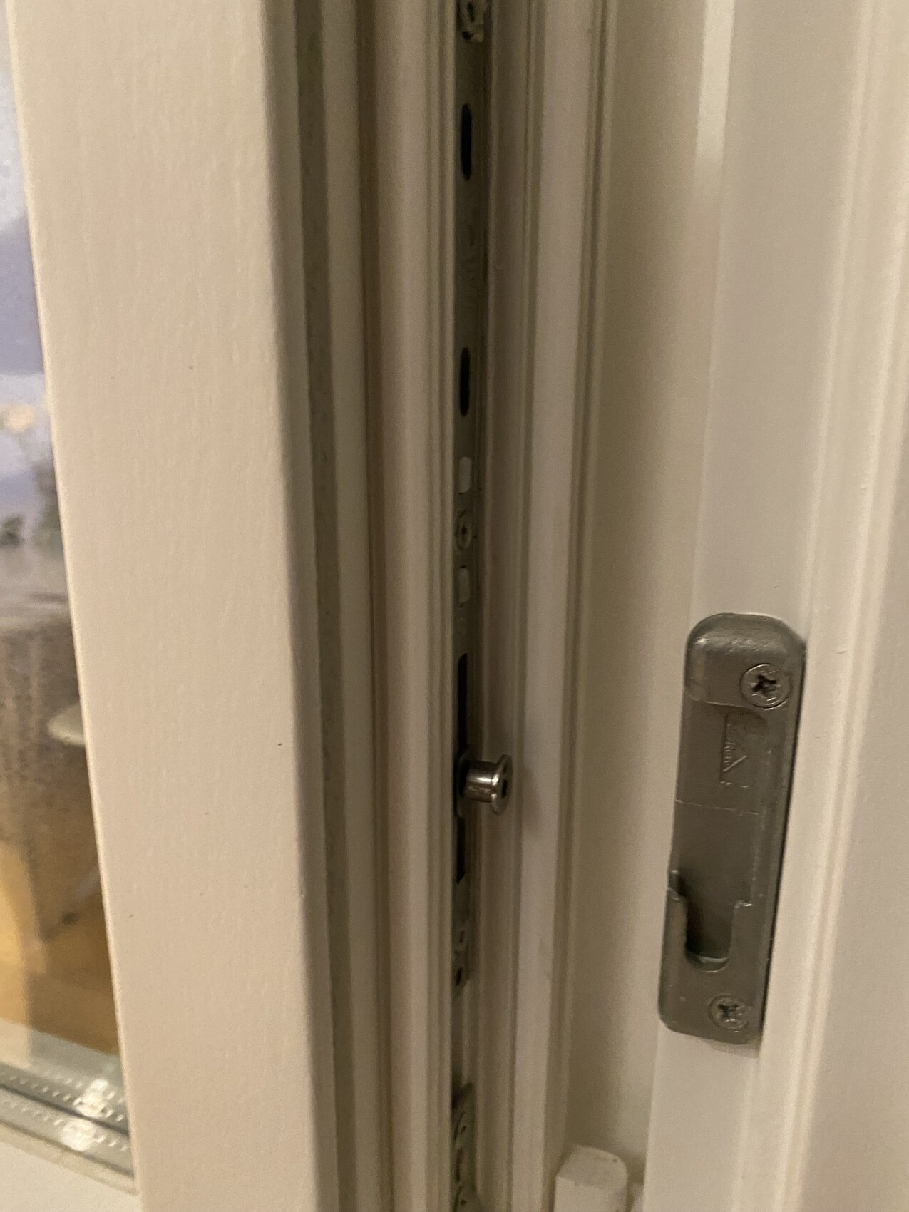

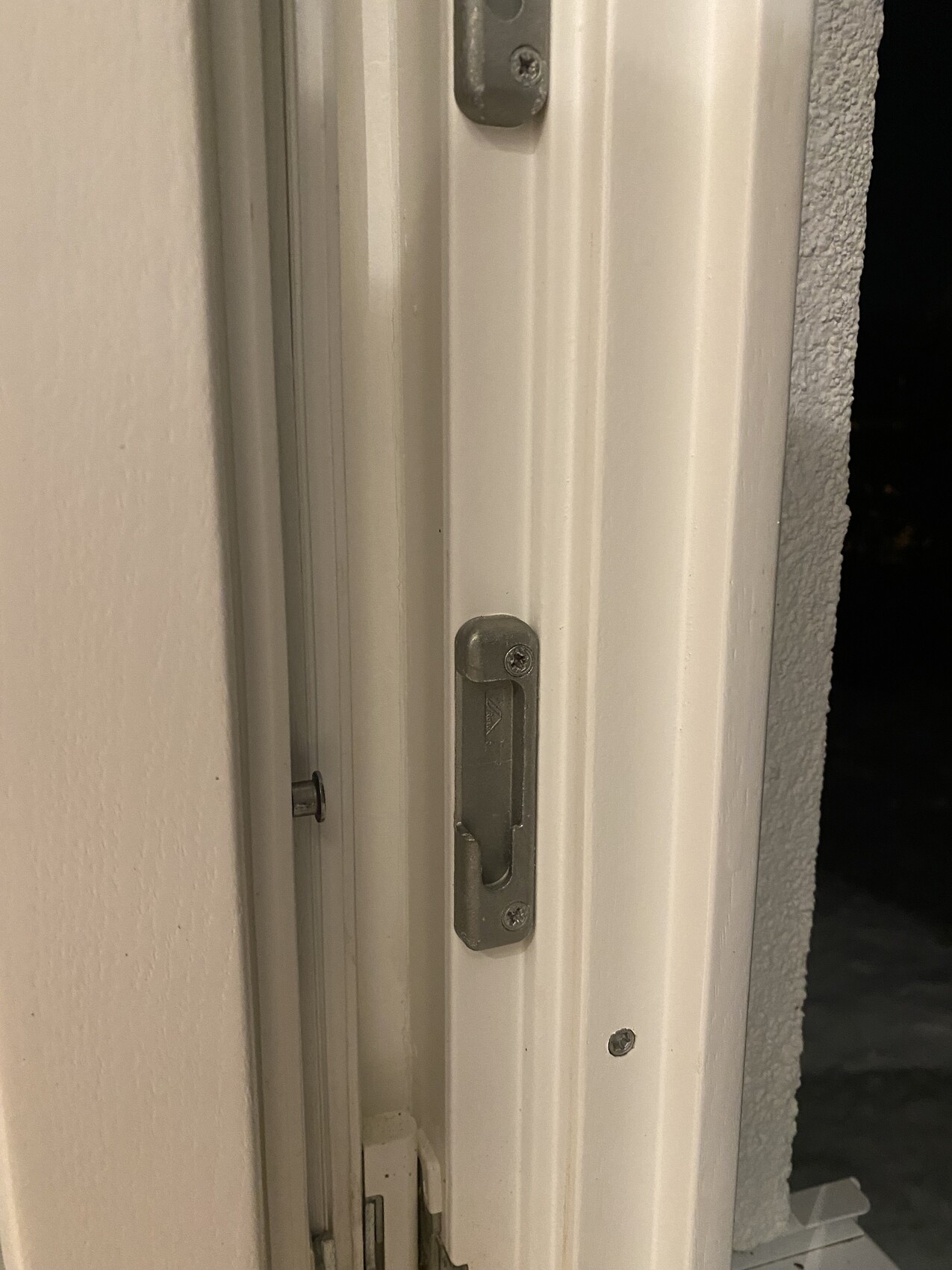

… also in diesem Bereich findet sich umlaufend gar keine Dichtung. Da stößt Holz auf Holz-
Genau dazwischen ist die Feuchtigkeit.

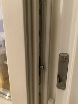

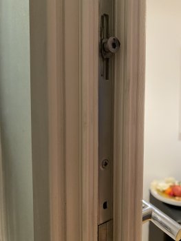

Nahaufnahme eines Türrahmens mit Metallriegel, Schrauben und Beschlag.
Nahaufnahme eines weißen Fensterrahmens mit Metall-Schloss und seitlicher Metallplatte.
Nahaufnahme eines weißen Türrahmens mit Metall-Schlossstossplatte und Schrauben.
