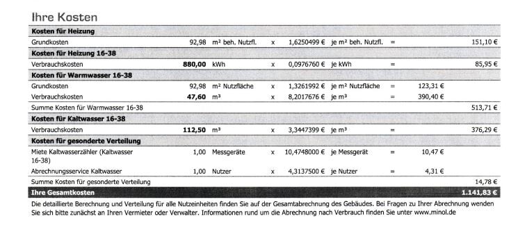

dajotech
Stimmt das wirklich so? Das kommt mir extrem wenig vor, erst recht für eine Wohnung, die 4 Personen unterbringt. Falls das so stimmt, heizen die Nachbarn für euch deutlich mit und ihr dürft euch im eigenen Haus auf deutlich mehr einstellen.
Ich schicke mal meine Kostenabrechnung von 2022.
Wir haben Fußbodenheizung und wohnen im Erdgeschoss.
Kostenübersicht der Heiz- und Warmwasserkosten mit Gesamtkosten 1.141,83 €.
OWLer
OWLer
1. glaube zu 98% dass die Abrechnung fehlerhaft ist oder ihr mit 16°C RT und Heizen über die Nachbarn (aka schnorren) auskommt.
2. kann diese Frage niemand für dich beantworten. Nur du weißt wie heiß, oft und lange duscht oder badest.
zu 2 gibt es Datenblätter von Brauseherstellern. mit bisschen googeln kannst du dann ermitteln wie viel Energie du brauchst um Wasser auf die wunschtemperatur zu erwärmen. Mit Arbeitszahl 3 bekommst du den Stromverbrauch.

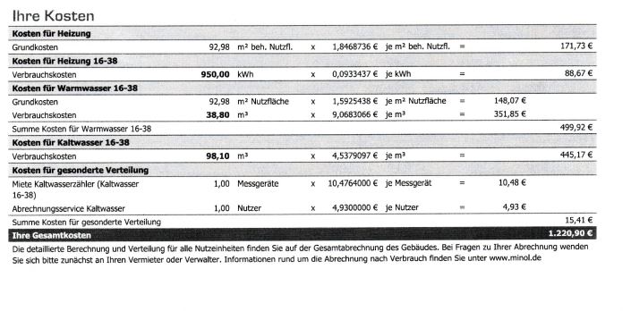

Das gerade mal 9,4 kWh/qm. Wärme zu Wohnfläche wohlgemerkt. Zum Vergleich, mein Energieberater hat für meine 40er Gebäudehülle einen Strombedarf von 12,4 kWh/qm ausgerechnet, da kommt dann noch die Jahresarbeitszahl der Wärmepumpe drauf und das bezieht sich eben auf die größere Gebäudenutzfläche
Hallo WilderSueden,
für 2021 haben wir aber auch ähnliche Kostenabrechnung.
Es sind laut Kostenabrechnung für unsere jetzige Wohnung 93m2.
Kostenaufstellung der Heizkosten, Warmwasser- und Kaltwasserkosten.
