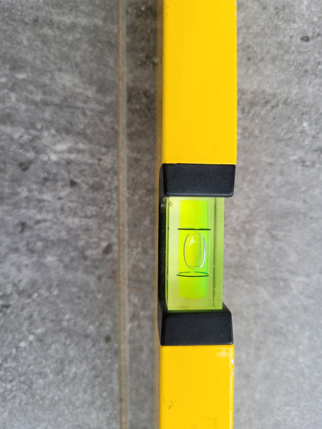

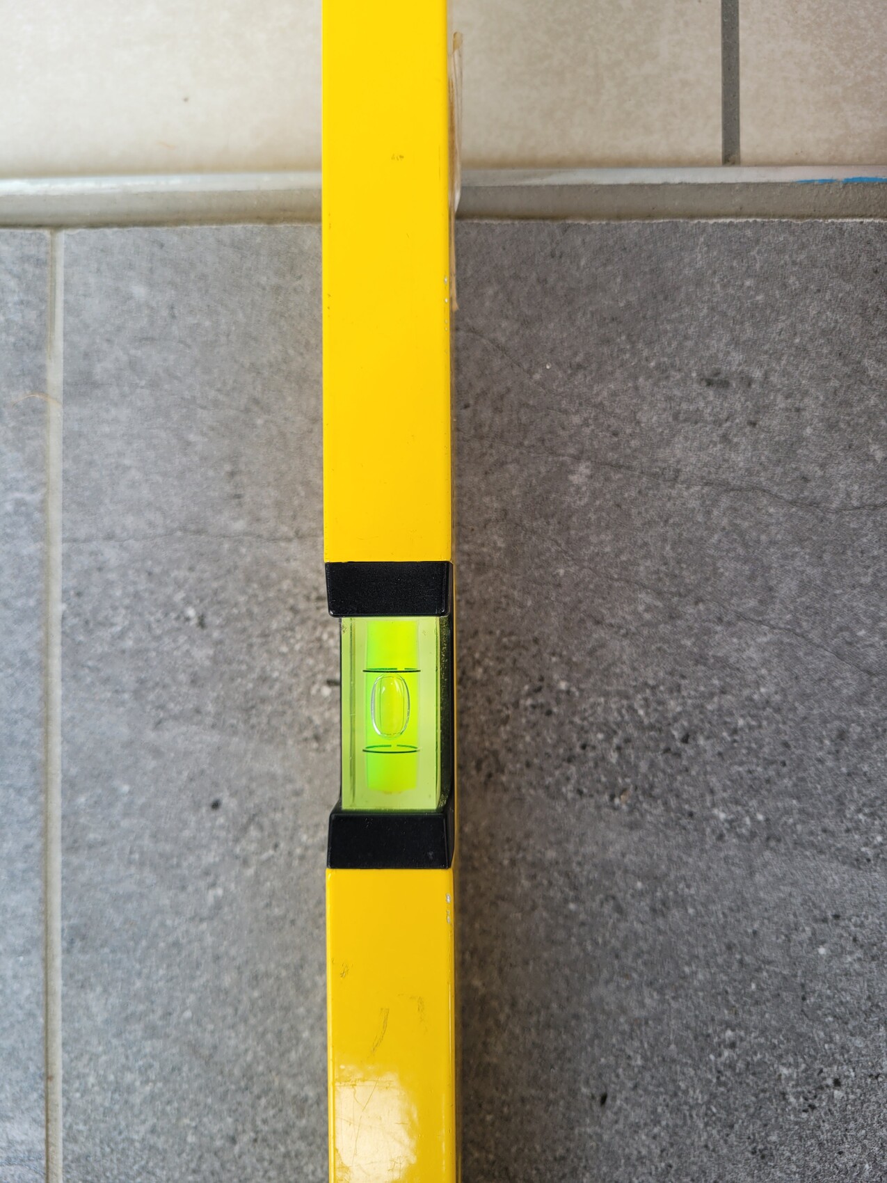

HubiTrubi40
21.07.23 12:21
Die Tür geht Richtung Nord/Nord-West. Das Gefälle ist halt eher schwach. Das meinte der selber schon.
WilderSueden
21.07.23 12:39
Was heißt "schwach". Hast du eine Angabe in Prozent? Und wie sieht es aus, wenn du mit dem Wasserschlauch auf den Eingangsbereich spritzt?
HubiTrubi40
21.07.23 12:58
Das weiss ich nicht genau. Die Fliesen direkt an der Tür haben ein leichtes Gefälle...siehe Foto. Aber die nachfolgende Fliese scheint fast im Wasser zu sein. Das ist auch die, wo sich das Wasser staut (2. Foto).
Mit dem Schlauch fang ich nicht nochmal an...das war schon Aufwand und Sauerei genug. Aber du meinst wenn es eher auf Ebene der Eingangstür kommt. Hätte ich jetzt intuitiv noch als schlimmer eingeschätzt. Weil dann läuft es ja ni ht nur grade runter, sondern kommt direkt in den Spalt.
