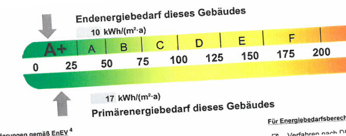

a-stern.1 schrieb:
Wie gesagt, auf den genauen Wert kommt es mir ja gar nicht an, und ob das am Ende Passivhaus oder KFW40 heisst ist mir auch egal.
Ich hab halt einen Energieausweis von einem normalen Haus von denen bekommen.
Dafür, dass hier im Wesentlichen Bauherren vertreten sind, sind das relativ erstaunliche Antworten für den Fragesteller.
Der Endenergiebedarf im Energiebedarfsausweisbezieht sich auf die im Haus verbrauchte Menge des eingesetzten Energieträgers, nicht auf die Wärmemenge, welche in das Haus gelangt!
Der Primärenergiebedarf berücksichtigt dabei den Ressourceneinsatz und Emissionen des jeweils eingesetzten Energieträgers inkl. der Auswirkungen in der Vorkette (Transport, Erzeugung, etc. - Holz hat z.B. den Faktor 0,2, Erdgas 1,1 und Strom 1,8)
Der Energieträger, welcher verwendet wird, steht auch immer im Energieausweis und Wärmeschutznachweis. In diesem Fall ist das Strom, da der Primärenergiebedarf 17 kWh/m²a ist - Strom wird mit einem Faktor von 1,8 bewertet (vermutlich durch Rundung auf volle Werte hier abweichend).
Der KfW-Wert für das KfW40 Haus bezieht sich auch auf den Primärenergiebedarf, nicht auf den Endenergiebedarf.
Zudem bezieht sich der Endenergiebedarf (und auch der Primärenergiebedarf) nicht auf die Wohnfläche des Gebäudes, sondern bei Energiebedarfsausweisen auf eine nicht direkt messbare Gebäudenutzfläche. Diese ergibt sich (im Normalfall) aus 1/3 des Beheizten Volumens Ve. Dieser Wert ist immer größer als die Wohnfläche (außer bei sehr flachen Decken), so dass man bei z.B. 150m² Wohnfläche dann (Beispielhaft) 200m² Nutzfläche erhält - der Absolute Endenergiebedarf ist also größer als 10*150 kWh/m²a!
In diesem Beispiel werden also 10 kWh/m²a im Jahr an Strom benötigt. Bei 200 m² Wohnfläche ergäben sich dann ca. 250 m² Gebäudenutzfläche, auf die sich dieser Wert bezieht. Insgesamt brauchst du laut Energieausweis also ca. 2500 kWh STROM zu Beheizung des Gebäudes. Die Realität kann hier aber durch unterschiedliche Nutzung (Warmwasser) oder nicht optimalen Betrieb der Wärmepumpe nach oben oder unten abweichen.

Ich habe das jetzt 3 Mal gelesen und muss zugeben, dass mich das mehr verwirrt als hilft. Das bedeutet doch, dass die gleiche Gebäudehülle beim Endenergiebedarf ganz unterschiedlich eingestuft wird, abhängig davon, ob ich die Wärme per Gas (~1:1) oder Wärmepumpe (1:3,6) erzeuge? Die Faktoren für den Primärenergiebedarf korrigieren das zwar ein bisschen, aber in dem Beispiel wäre ja immer noch Gas mit 1,1 und die Wärmepumpe mit 0,5 kWh Primärenergie pro kWh Wärme?
