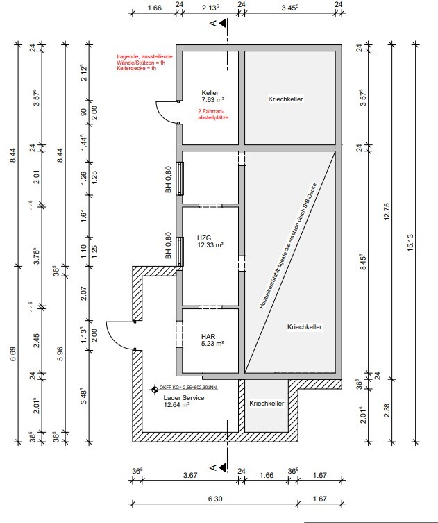

Wir haben ein altes Ferienhäuschen erworben, dort ist unten ein fester Keller auf einem Felsen gebaut.
Dort ist momentan eine Holzbalkendecke auf diesem Keller und darauf ein Haus in Ständer Bauweise gebaut worden. Das wird jetzt abgerissen, und der Keller entkernt.
Wir würden jetzt einen Beton räm drum rum ziehen dann die Kellerdecke erneuern, dann eine Etage hoch mauern, dann die Zwischendecke, und noch mal hochmauern dann ein Pultdach mit Aufsparrendämmung. So wäre der Plan.
Warum keine HBD auf einem alten Keller?
Stehen ja quasi dann nur noch die tragenden Elemente.....
Audiobampa
11.04.23 20:43
Hier mal der Grundriss, vielleicht ist das hilfreich.
In den beiden oberen Etagen liegen die Decken nur auf den Außenmauern.
Grundriss Kellergeschoss: Keller-, Kriechkeller-, HAR, HZG, Lager und Service.

Interessantes Projekt. Ehrlicherweise würde ich mich hier mit Tipps zurückhalten, da es ja doch recht speziell ist. Wenn es mein Projekt wäre, würde ich in jedem Fall - egal welche Variante es dann werden soll - nochmal mit dem Statiker Rücksprache halten. Das ist eben doch was anderes, als mal ein bisschen Trockenschüttung mit Estrich auf Holzbalkendecke aufzubringen irgendwo in einer normalen Zwischendecke eines alten Hauses. Ich kann dir aber raten, dich mal bei Fermacell schlau zu machen, die haben auch einen guten Kundenservice und ausführliche Produktbeschreibungen mit konkreten Beispielen zur Verbesserung von Schallschutz mit ihren Produkten in Holzbalkendecken. Ich persönlich würde zumal gar keine HBD mehr verbauen, sondern immer auf Beton gehen. Wir haben HBD in unserem Altbau und das ist auch ok so, aber wenn man neu baut...?
Audiobampa
12.04.23 03:24
Ja Beton das war auch zuerst der Plan, aber zum einen haben die Beton arbeiten in der Lage ca. 70% der Rohbaukosten ausgemacht und die Firma Bestand auf einen Kran. Da der Kranbauer aber dann sagte er kommt da nicht hin bleibt eigentlich nur noch die HBD sieht ja auch schön aus, gut Trittschall ist halt blöde, aber auch die Baukosten erhoffe ich mir gehen so erheblich runter......Ich warte noch auf Angebote....
