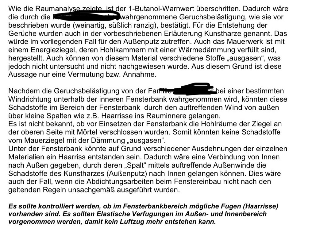

Hallo, ich hänge einmal an, was der Gutachter dazu meinte. Vom Boden kommt es auf jeden Fall nicht. Der Geruch war jetzt lange komplett verschwunden erst mit Beginn der Minusgrade, Schnee und Wind in Kombination ging es wieder los. Die Baufirma hat auf das Gutachten und die Mängelrüge (inkl. weiterer Mängel) keinerlei Reaktion gezeigt. Selbst ein Anwalt konnte uns bisher nicht weiterhelfen.
Langtextdokument beschreibt Geruchsbelastung durch Baumaterialien und mögliche Mängel
