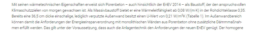

Ja, habe ich gesehen. Dort stand aber jetzt nirgendwo, dass er für Gebäudeenergiegesetz/Energieeinsparverordnung tatsächlich hätte ein WDVS machen müssen. Irgendwo im Internet habe ich auch gefunden, dass das wohl gerade so reicht, kann ich hier aber nicht verlinken.
Aktuelle Aussage Bundesverband Porenbeton, die eindeutig gegen 24cm ohne WDVS sprechen:
Porenbeton: Text über Eigenschaften, EnEV 2014, Wärmeleitfähigkeit und U-Wert.
