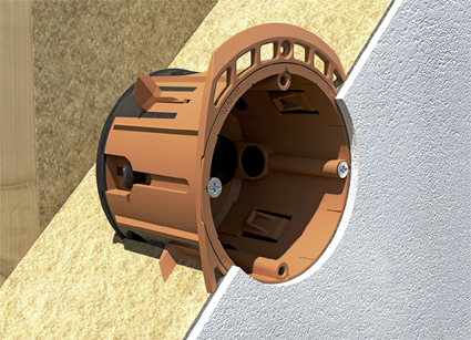

wir wollen außen bevor die Dämmung kommt diverse Teleskopträger/Dosen Installieren damit wir keine Probleme mit wärmebrücken bekommen. Einzig stellt sich mir die Frage ob das Kabel wirklich außen an der Fassade in einem Leerrohr gelegt werden muss oder ob ich es durch die Wand und quasi der mitte des Trägers verlegen kann. Muss das Kabel dann irgendwie „abgedichtet“ werden? Oder reicht es wenn ich relativ klein bohre und das Kabel sich selbst abdichtet? Das Leerrohr müsste ja schließlich ebenfalls wieder ins Haus geführt werden 🙂 Danke vorab!

Die Teleskopträger sind u.A. extra dafür auch entwickelt worden Kabel in der Mitte davon nach außen führen zu lassen. Wie du es dann abdichtest ist dir überlassen.

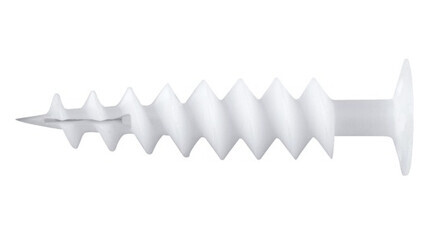

wenn es "nur" um Steckdosen o.ä. geht kann man mit den aufwändig zu installierenden Trägern arbeiten. Wir haben nach kurzer Suche diese Alternative gefunden und verbaut. Die Dosen verhaken sich in der obersten Dämmstoffebene (bei uns Holzfaserplatten). Bei "klassischem WDVS aus EPS o.ä. bin ich mir nicht sicher ob die dafür zugelassen sind). Diese Dosen dichtet selber ab (Gummi), innen haben wir die Kabeldurchführung mit dauerelastischem Kartuschendichtstoff abgedichtet. Scheint funktioniert zu haben, denn unser BlowerDoor TEst war in allen Wohneinheiten unter 0.5. Lampen haben wir mit diesen transparenten bzw. weissen Dämmstoffdübel aufgehangen.
Für sehr schwere Sachen sind die Träger aber wahrscheinlich sinnvoll (Briefkasten?)

Ich finde die Träger allgemein wesentlich besser. Bei den Dosen hätte ich die sorge, dass wenn ich eine stark frequentierte Dose habe diese irgendwann ausleiert und dann hat man den Salat.

ist eben die Frage ob das das durchführen des Kabels überhaupt abgedichtet werden muss?

die Kabeldurchführung muss abgedichtet werden gegen Nässe und "Luft" (Stichworte: BlowerDoor Test, Kondensat in Dämmebene)
Die abgebildeten Dosen sind zumindeste für unser WDVS aus Holzfaserdämmplatten zugelassen, der obere Ring wird mit eingeputzt! Wer dann noch die Dose rauszieht klebt wahrscheinlich den Schuko-Stecker vorher mit 2-Komponenten Kleber in der Steckdose fest und zieht dann mit Gewalt am Kabel 😉
MEA ist die Montage der Träger je nach WDVS für Laien schwer korrekt durchführbar, die Schnittstellen schwerer zu händeln, aber natürlich gibt es auch Vorteile ... Wenn dein Bauchgefühl den anderen Dosen nicht traut, würde ich die nicht einbauen.
