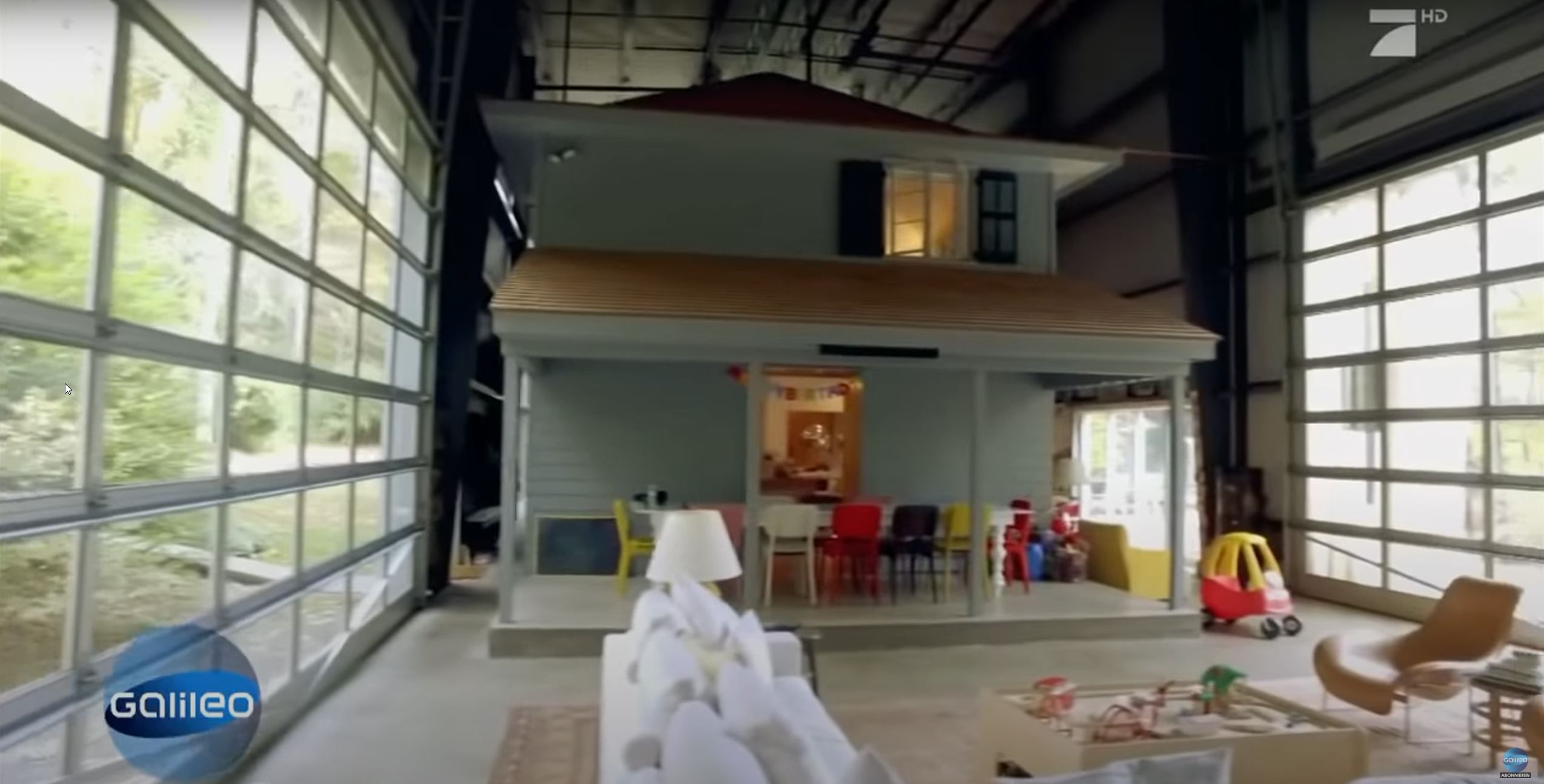

Wie soll denn eine Umnutzung der Maschinenhalle in Wohnraum praktisch aussehen?
So?
Modellhaus mit Veranda in offener Halle, umgeben von bunten Stühlen und Lounge-Möbeln.
(Bild gescreenshottet aus Youtube)
