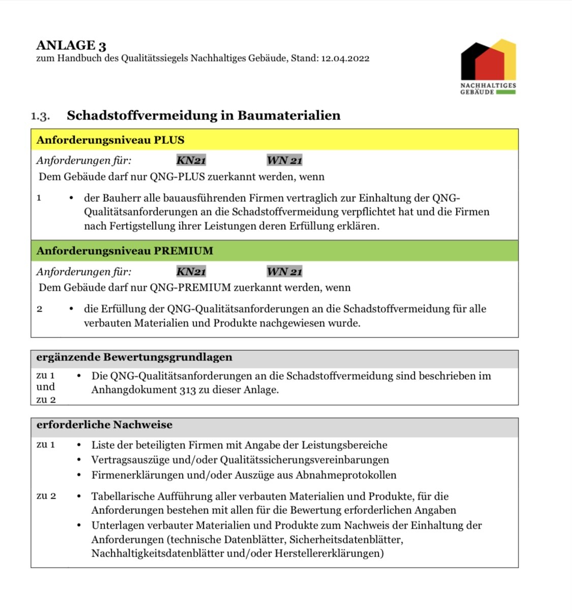

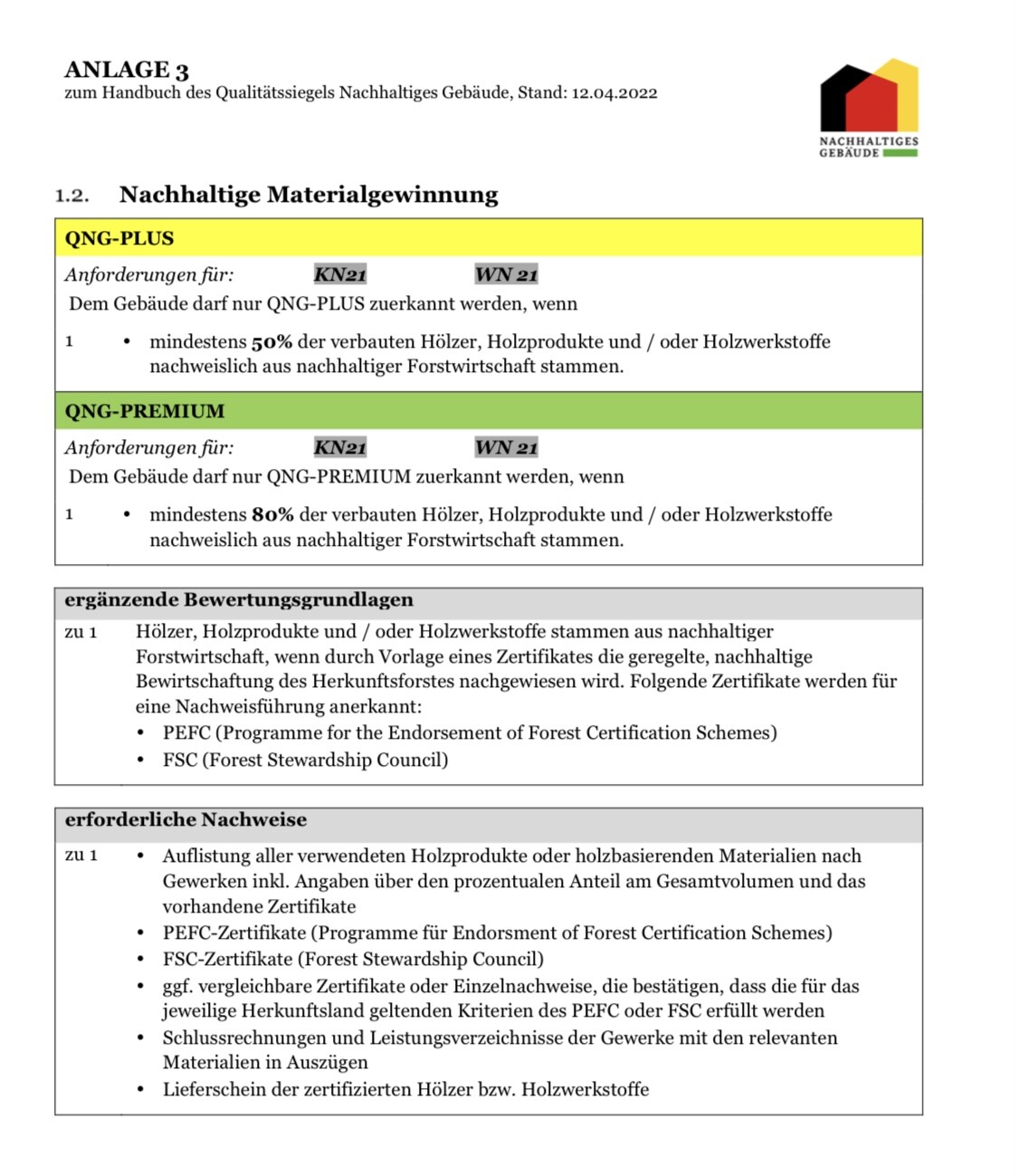

Ich hatte mir das gestern mal durchlesen wollen und habe gleich wieder aufgehört, als ich das mit Holz aus nachhaltiger Forstwirtschaft und dass alle am Bau beteiligten Firmen nach erbrachter Leistung erklären müssen, sich an die Anforderungen der Schadstoffvermeidung gehalten zu haben. Das können aktuell sicher nur die wenigsten Firmen erfüllen!
Handbuchseite zur nachhaltigen Materialgewinnung mit QNG-PLUS und QNG-PREMIUM.
Seite: Schadstoffvermeidung in Baumaterialien; PLUS (Gelb) und PREMIUM (Grün), Logo.

Jeder halbwegs große GU macht das heute schon fast routinemäßig. Und somit ist es auch der kleine Sub gewohnt. Die kleine inhabergeführte Firma mit ein paar Angestellten, die bisher immer alleine arbeitet, muss sich allerdings umstellen.

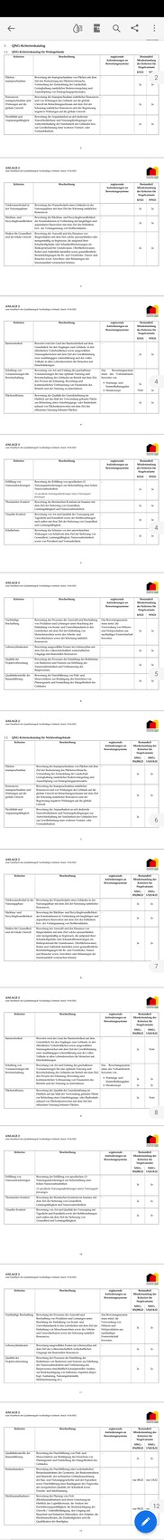

sofern der rest dann auch passt.
Ich finde das schon heftig....
Wenn ich joghurt produziere und meine 3 Zutaten + Verpackung nachweisen muss und das 10mio mal im Jahr verkaufe ist das schon anders, als ein individueller Hausbau.
Für mich sind die Grenzen sehr schwammig.
Mehrseitige Tabellenansicht eines Dokuments mit Spalten, Zeilen, Randmarkierungen und Seitennummern.
