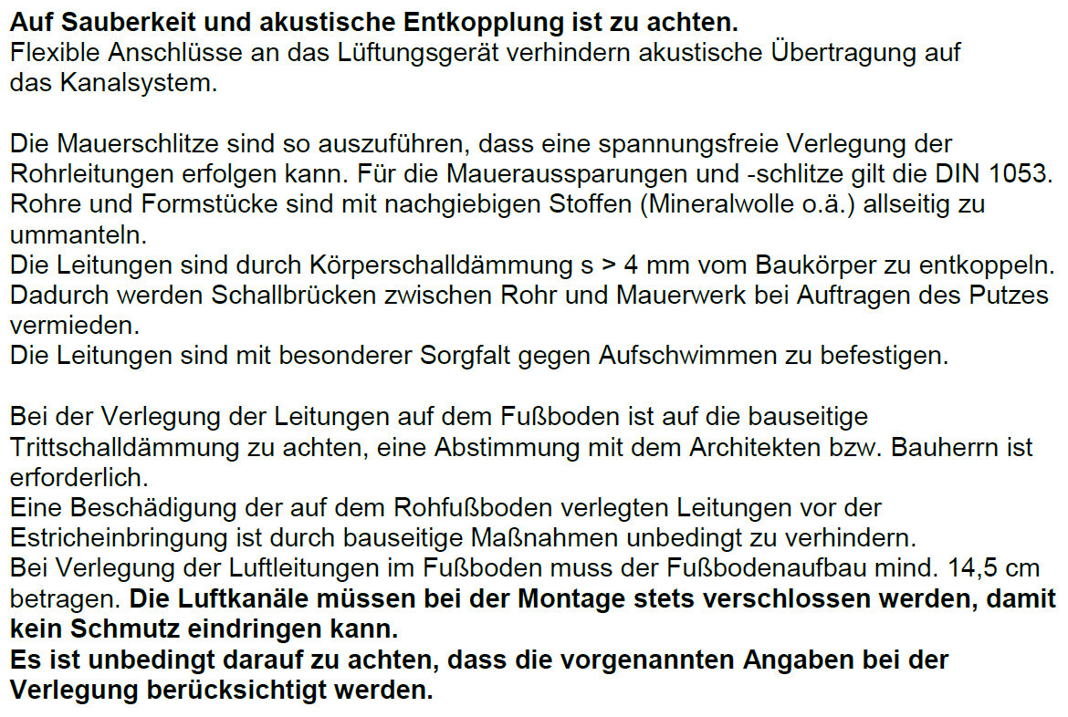

Hallo Dany250,
bei uns läuft seit über 3 Jahren eine Vitovent 300W im Dauerbetrieb auf Stufe 3. Durch die Ventile in den einzelnen Zimmern hört man absolut nichts. Nur das Gerät selbst ist im Technikraum zu hören und sehr leise im Garten, wo der Anschluss für die Fortluft ist.
Die Anlage wurde bei uns durch den Hersteller geplant. Wir haben ein Dokument mit 9 Seiten, in denen alle Details aufgelistet sind. So wurde die Anlage dann durch die beauftragte Firma installiert.
Ein weiteres Dokument gibt wichtige Hinweise zu Installation. Hier mal ein Auszug zur Fragestellung:
Hinweise zur Schalldämmung und Verlegung von Leitungen in Bauprojekten.
