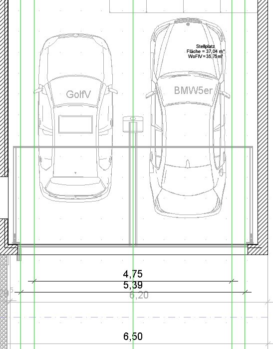

ᐅ Garage Sektionaltor 5m bei lichtem Maß 4,75m passend?

Und da soll dann ein Auto oder zwei reinfahren können?
Geplant haben wir zwei. Wenn etwas schief reinfährt sollte es eigentlich passen
29.09.21 20:57
Toll! Meinst Du, das funktioniert? Oder ist es bei der Breite nicht eher so, dass der letzte am Abend die Garage meidet? Ich mein: stell dir doch mal die Breite vor bzw zeichne Dir das Mal auf: komfortabel ist das nicht. Plane also praxisorientiert.
Ich habe die Befürchtung, dass es darauf hinauslaufen wird. Vielleicht macht es dann auch tatsächlich Sinn die zweite Ladesäule vor die Garage zu setzen.

Ich habe in meiner Garagezeichnung mal die 4,75m und 5,39m reingezeichnet. Damit kannst du sehen, wie es bei dir dann in etwa aussehen wird.
(nein, wir fahren kein Golf und BMW - vielmehr waren dies nur die vorhandenen 2d-Skizzen im Programm)
Top-down Skizze von zwei geparkten Pkw in einer Garage: links Golf V, rechts BMW 5er, mit Maßen.
Danke! Das hilft auf jeden Fall.

Zur Not kann man mit dem Zweit-PKW auch rückwärts einfahren - sofern es kein Engländer ist;)
