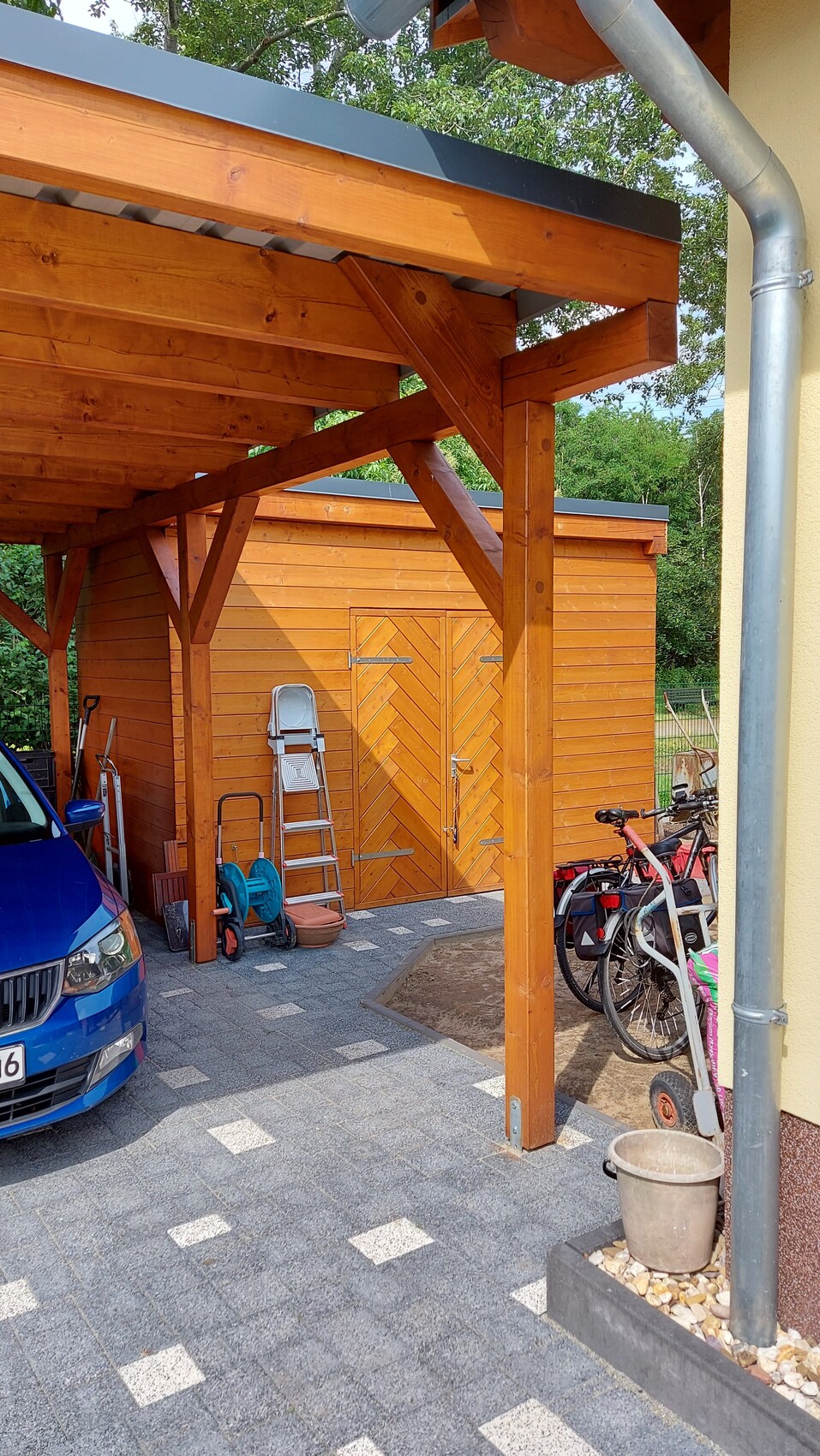

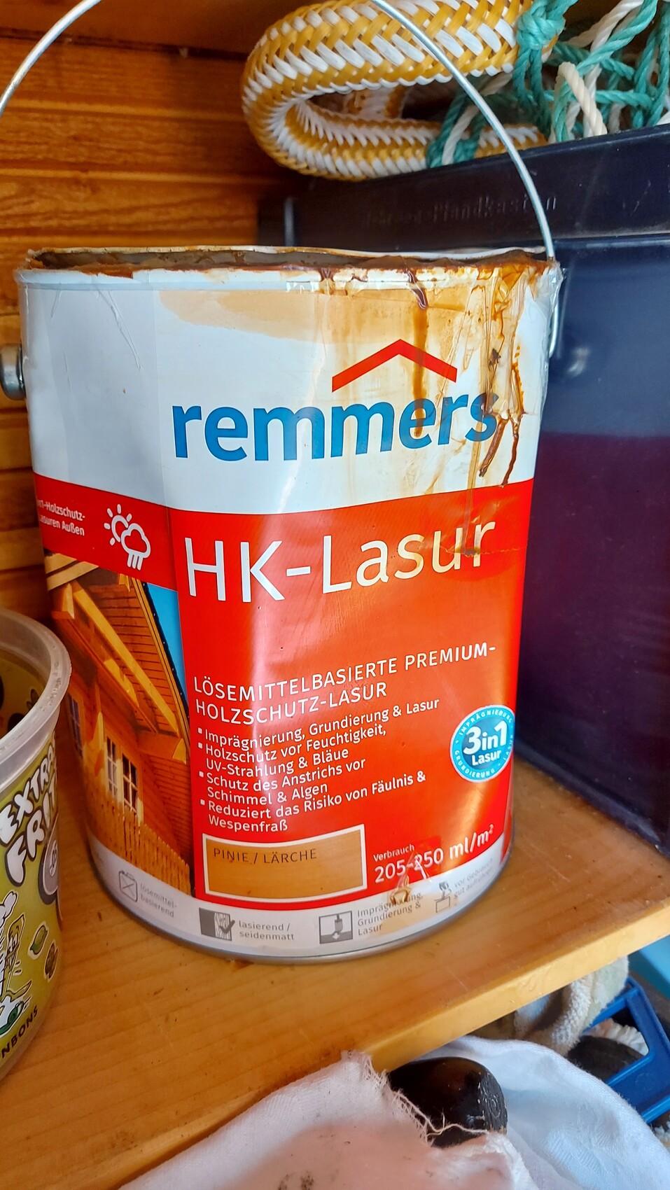

bei uns ähnlich von wegen eng zum Nachbarn,
wir haben eine 3 in 1 Lasur genommen,
grundieren - imprägnieren - Lasur,
und haben alle Bretter und Balken 2mal gestrichen und nach dem Trocknen montiert.
Wichtig ist farbige Lasur, bei Farblos wird das Holz grau

Nida35a
11.07.21 16:07
Das ist keine Dickschichtlasur und damit passen Nut und Feder immer noch.
Unser GU hatte die Lasur für die Holzteile am Haus empfohlen und wir hatten die nachbestellt für Carport und Schuppen. Gibt es in diversen Farben
