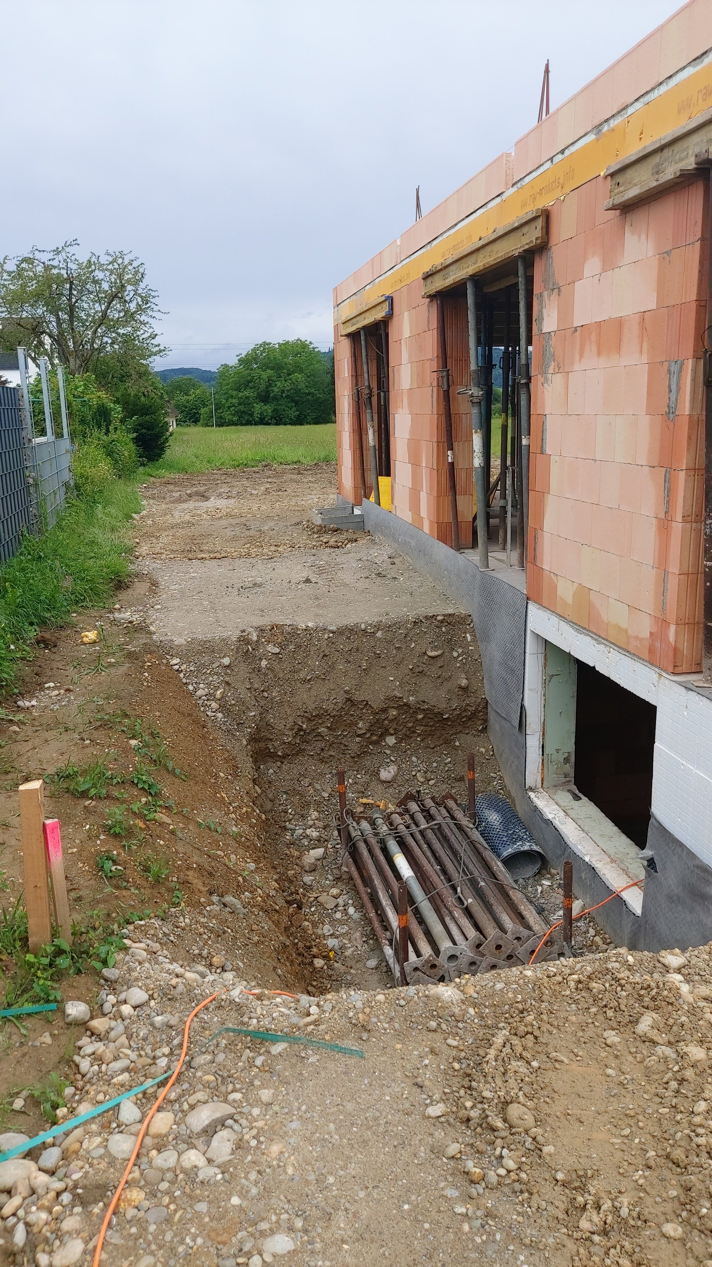

wir sind auf der Suche nach Möglichkeiten unsern Lichthof zu gestalten. Der Abstand von Außenwand zur Grundstücksgrenze beträgt 4m. Daher wollen wir so viel Fläche wie möglich erhalten, allerdings soll das Fenster natürlich auch zu gebaut werden.
Welche Möglichkeiten seht ihr hier? L-Steine? Gabionen? Würden letztere bei 1,5m höhe dem Druck stand halten? Ggf. eine Stufe einbauen?
Beste Dank für euren Input.

letztens gesehen,
mit Klinkern gemauert, Geländer, Reinfallschutz Gitter,
das wirkte sehr rustikal und teuer

Wäre eine Mauer mit ausgegossenen Schalungssteinen möglich? Bis zu welcher Höhe wäre solch eine Mauer aufgrund des Erddrucks machbar?
Das kann Dir kein Mensch ohne Kenntnis zum Boden zuverlässig sagen. Sobald Wasser im Boden ist ändern sich die Verhältnisse.
Was möchtest Du den gerne sehen? Das wäre meine erste Orientierung.
Staudämme sehr hoch,
und wenn Drückendes Wasser dazukommt (eigenes Fallrohr, Lehmboden, Starkregen) ein Dauerproblem

Wasser ist keines im Boden. Selbst nach wochenlangen Regenfällen diesen Sommer gab es nicht einmal Pfützen in der Baugrube. Die Versicherungsfähigkeit ist sehr gut.
Was ich sehen möchte wenn ich aus dem Fenster schaue? Schwer zu sagen. Am liebsten eine Fläche die nicht nach dem ersten Regenschauer total verspritz und schmutzig aussieht. Granitblöcke sollten es es auch nicht sein.
