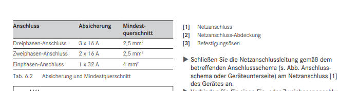

Es sollte doch auch kein großes Ding sein, das Herdanschlusskabel gegen eines mit dem richtigen Leitungsquerschnitt zu ersetzen. Dauert vielleicht 15 Minuten inkl. Aus- und Einbau des Kochfelds. Wenn das Küchenstudio auch nur halbwegs seriös ist, werden die sich dafür nicht nass machen, also Mangel anzeigen, Frist setzen und zurücklehnen.

Dem Techniker allerdings ist dabei aufgefallen, dass das Kochfeld mit einem 5x1,5qmm Kabel angeschlossen wurde, Standard und wohl auch Norm sei aber 5x2,5qmm.
Korrekt. Aber wie mutwillig muss man ein falsches Kabel nehmen, wenn jedem Kochfeld ein richtiges Kabel beiliegt? Um die Ohren hauen und korrektes Kabel fordern.

Bora - ich habe gerade mal exemplarisch bei einem Kochfeld nachgeschaut - hat sogar das Anschlusskabel vormontiert (3x1,5)!!!. Es gibt aber anscheinend Unterschiede bei Bora. Das X Pure hat doch kein Kabel, da unterschiedliche Kabelstärken möglich sind:
Tabelle mit Anschlussarten, Absicherung und Mindestquerschnitt (3 Varianten).

Es handelt sich um das Pure X.
Danke für das Feedback. Dann werden wir das tauschen lassen.
