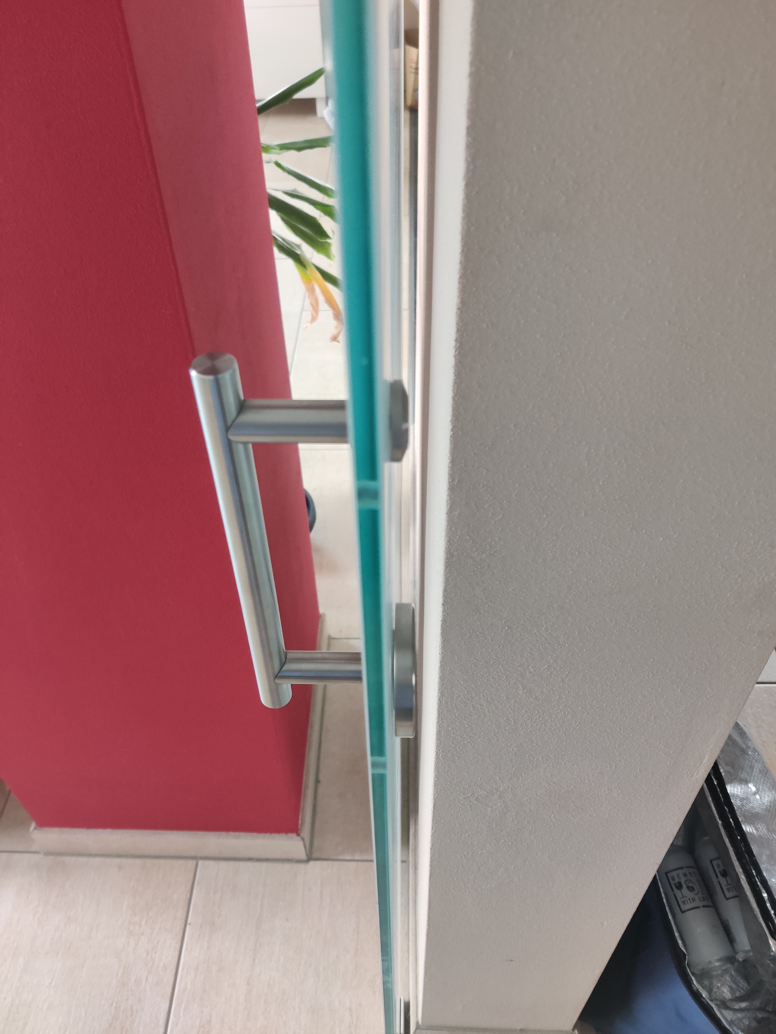

hampshire schrieb:
Entscheide Dich erst für die praktischere Öffnungsbreite, dann für die Griffart. Wir mochten eine Stange und haben den Durchgang dafür etwas breiter gemacht.
wie breit ist euer Durchgang? Unserer ist 98cm lichte.
Angebot mit GRiffstange ist beinahe doppelt so teuer, da nicht als Aktionsangebot verfügbar.
@caspar.1
danke für die Bilder! Schaut doch gut aus. Ich denke wir werden die Griffmuschel nehmen, da die Türe eher offen steht. Wenn ich die zwei Schrauben sehe dann könnte ich mir vorstellen hier einen Griff nachträglich zu befestigen. Man müsste halt nur ein gefelliges Aussehen konstruieren und schweißen lassen.
hampshire
12.05.21 13:16
Bin auf Geschäftsreise und kann nicht genau messen. Die Zarge haben wir in einen Wandausschnitt bauen lassen, da bleiben ca. 110 cm, die Schiebetüre aus Glas hängt an einer Schiene und läuft vor der Zarge, der Edelstahl Bügelgriff kostet ca. 20cm Durchgangsbreite, da er kurz vor dem Anschlag an die Zarge gestoppt wird. Alles in Allem eine sehr einfache, hübsche und für uns sehr zufriedenstellende Lösung. Ein deutlich schmalerer Durchgang wäre kein Problem, würde aber nicht die von uns gewünschte Proportion erfüllen.

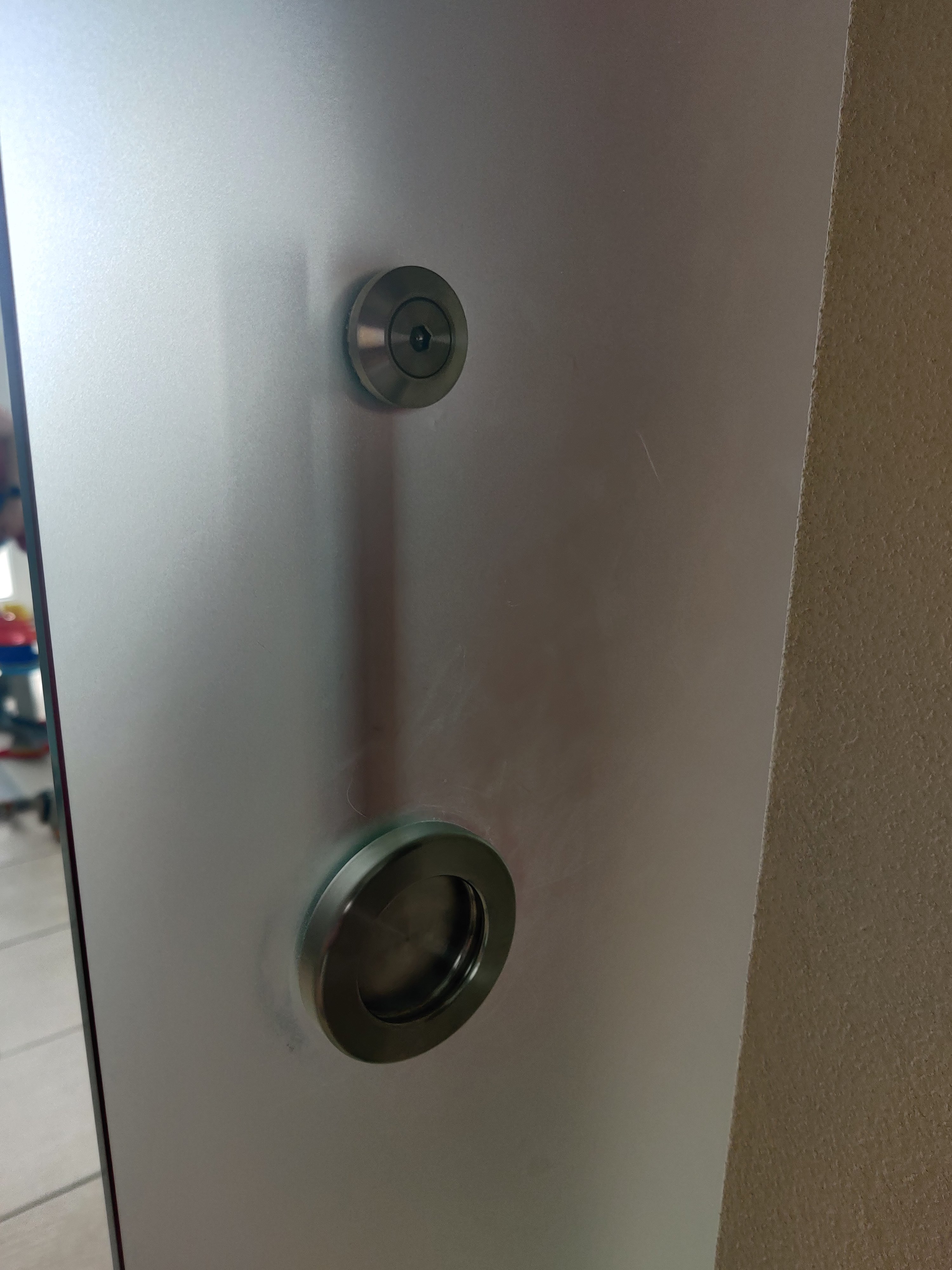

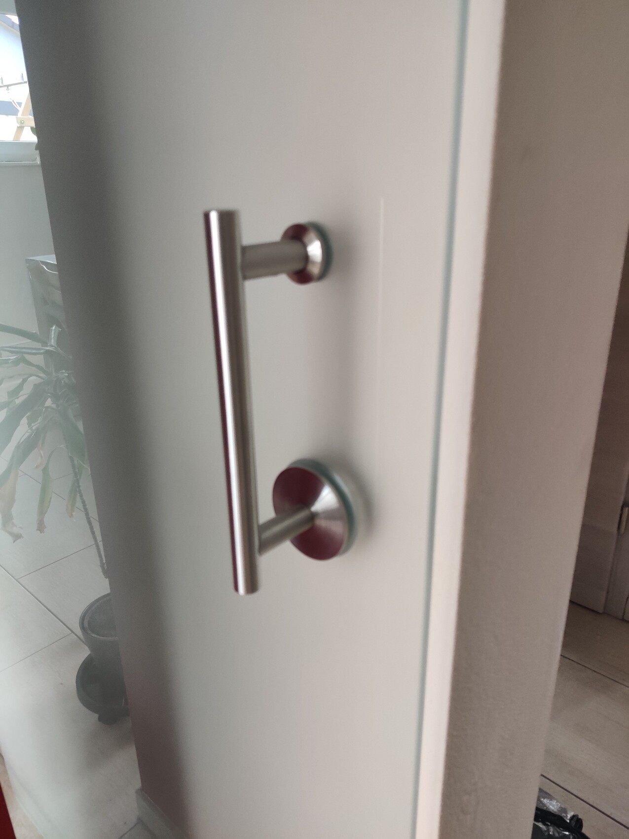

RFR
12.05.21 15:02
Wir haben 86 cm lichte Breite und an der Glasschiebetür eine Stangen-/Muschel-Kombi. Diese ist durchgängig verschraubt und nicht geklebt.
So geht die Tür über die ganze Weite auf und kann vom WZ aus per Stange und vom Flur aus per Muschel geöffnet werden.
