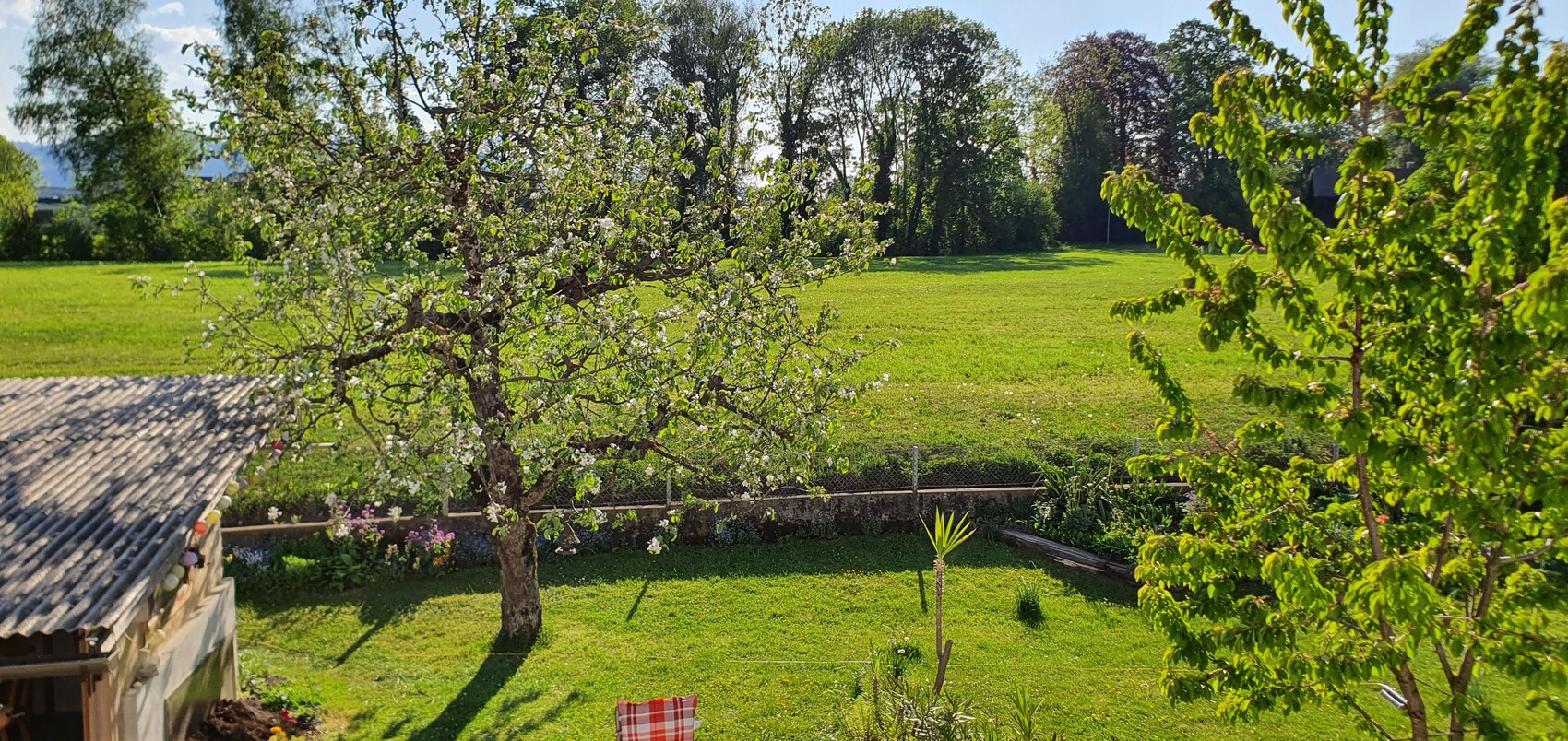

Mach mal ein Bild von der Aussicht Richtung Sueden.

Foto Richtung Süden - nicht vergessen *gg*
Garten mit großem blühenden Baum, Rasen, Blumenbeete, Zaun und Felder unter blauem Himmel.
Blühender Obstbaum mit weißen Blüten im Garten, links kleines Gebäude mit Wellblechdach, grüne Wiese.
Garten mit Rasen, Topfpflanzen und Bäumen vor weißem Haus mit rotem Ziegeldach, sonniger Himmel.
