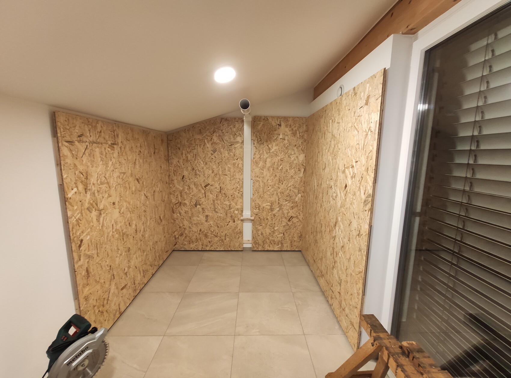

Nida35a schrieb:
ich würde -3cm messen und bauen,Nur daß das hier schon die 3 cm sind, die über regelmäßiges Kopfstoßen beim Hinlegen ja oder nein entschieden, wenn ich recht erinnere. Da tun Lotdifferenzabzüge schon im wörtlichen Sinne weh :-(https://www.instagram.com/11antgmxde/
So ist es.
Ich nehme die Differenzen erstmal mit, die vordere Wand muss Plan werden, der Rest ergibt sich.
Werde wohl heute noch mit der Hinterlüftungsebene fertig, dann kann ich Mal alles vermessen und abzeichnen. Muss dann ja noch die Löcher für die Kabel usw bohren und einziehen.

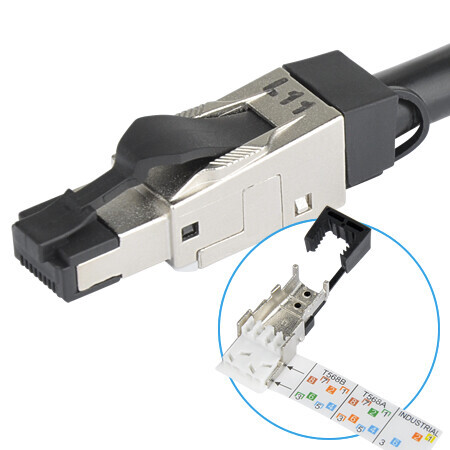

knalltüte09.12.20 08:39matte1987 schrieb:
Ist nur blöd, weil ich zu der Bedieneinheit der Steuerung ein Leerrohr brauche, wo ein RJ10-Stecker durch passen muss. Das wird heikel...nö, kann man doch CAT7(A) Verlegekabel durchlegen, ist eh widerstandfähiger. Ein Seite Dose?, andere Seite passender Stecker (z.B. Metz Connect RJ45 Stecker Cat.6A feldkonfektionierbar) nehmen.K
