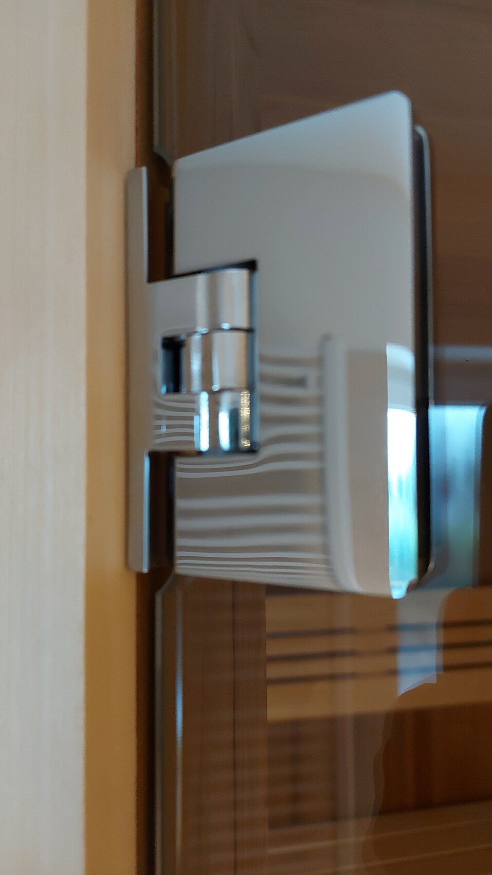

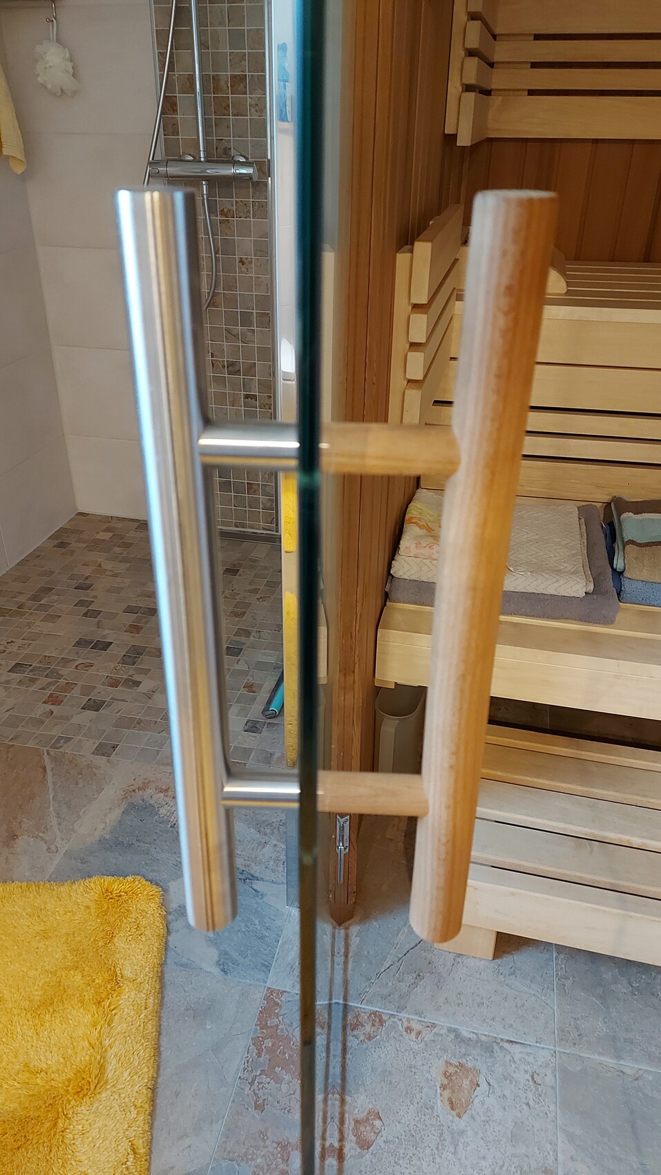

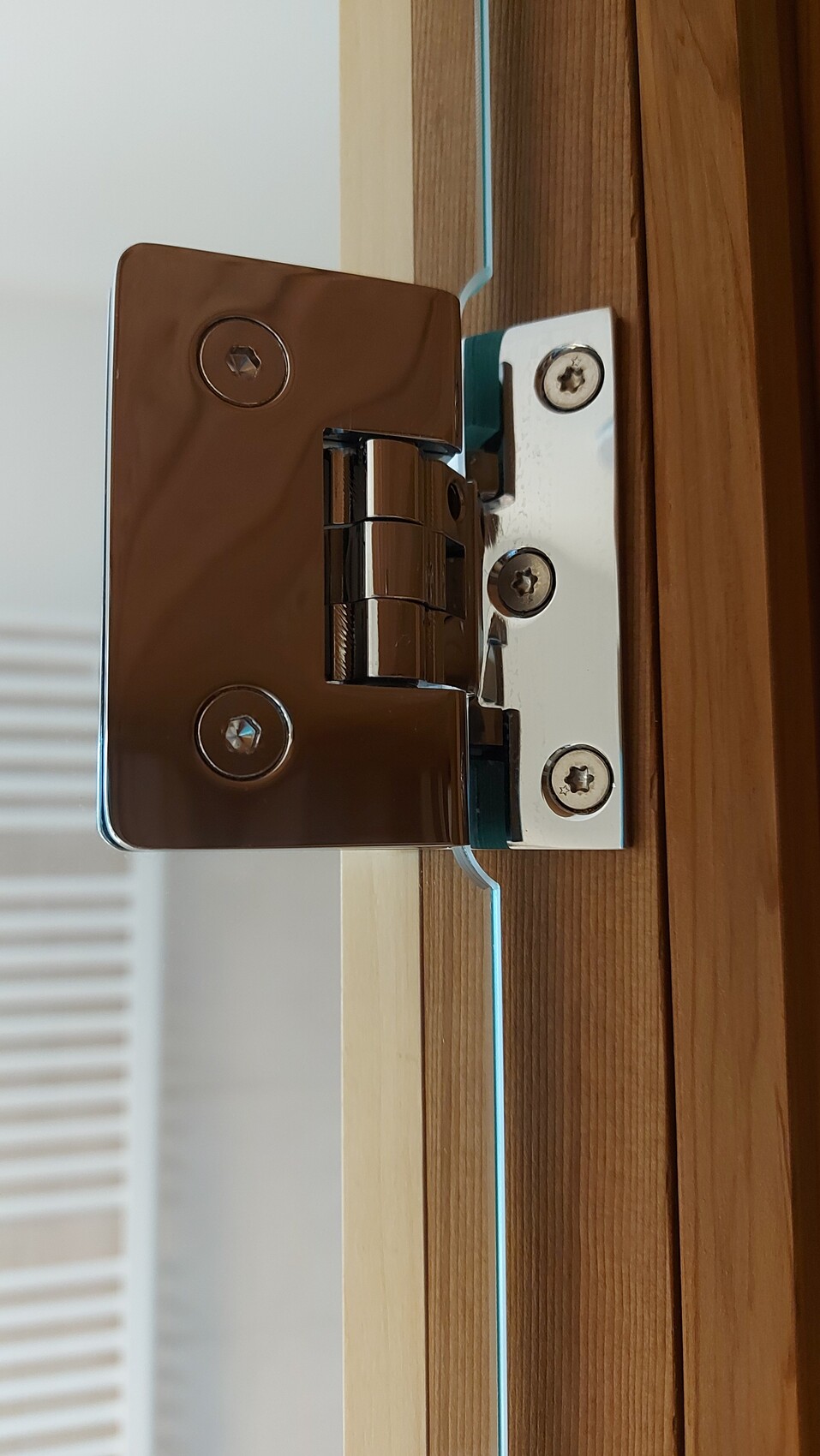

So, wieder da. Hätte ich mir sparen können :D
Dichtungen bleiben weg, türbänder kosten bei Ihm 75€/ Stück. Wenn ich welche ausm Internet besorgen will, kann ich das gerne machen.
Beim Griff hat er eh nix zu bieten, weil die alle aus Metall sind, das wird innen zu heiß, da soll ich eh was ausm Netz besorgen.
Beim Glas hatte er nen Dreher im Kopf, es muss kein VSG sein, es reicht ESG 8mm. Dadurch kommt das auch alles um einiges Billiger. Glas allein kommt ungefähr auf 300€, dazu 1-2h Montage. Gehe momentan von insgesamt ~500€ aus.
Wenn also jemand ne Empfehlung für nen Schicken Griff und Türbänder hat, nur her damit ;)
Nida35a
Nida35a
Bänder und Griffe ohne Hersteller drauf, No Name,
Spalten oben und Seiten 1-2mm,
Griff außen Edelstahl und innen Holz
