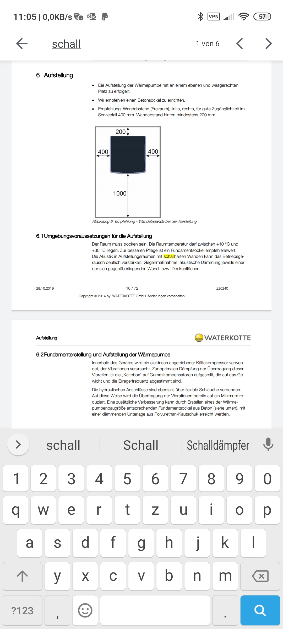

Hättest du dir 1x die Installation Anleitung durchgelesen, würdest du lesen das dort auf der gegenüberliegende Wand und hinter der Wärmepumpe eine Schallschutz Matte anbringen solltest, zur Reduzierung der Lautstärke.
tomtom79
27.09.20 11:05
#14
Kannst du selbst nicht tätig werden ?
Bookstar
27.09.20 11:22
#15
Warum muss denn da etwas gedämmt werden? Ist das eine besondere Variante einer Wärmepumpe? Normal sind die leiser als ein Kühlschrank
tomtom79
27.09.20 11:35
#16
Eigentlich eine gute wp aber vermutlich stehen die oft in normalen Räumen ohne Schallschutztür.
tomtom79
27.09.20 12:27
#17
Schallschutztür sollte das heißen.
