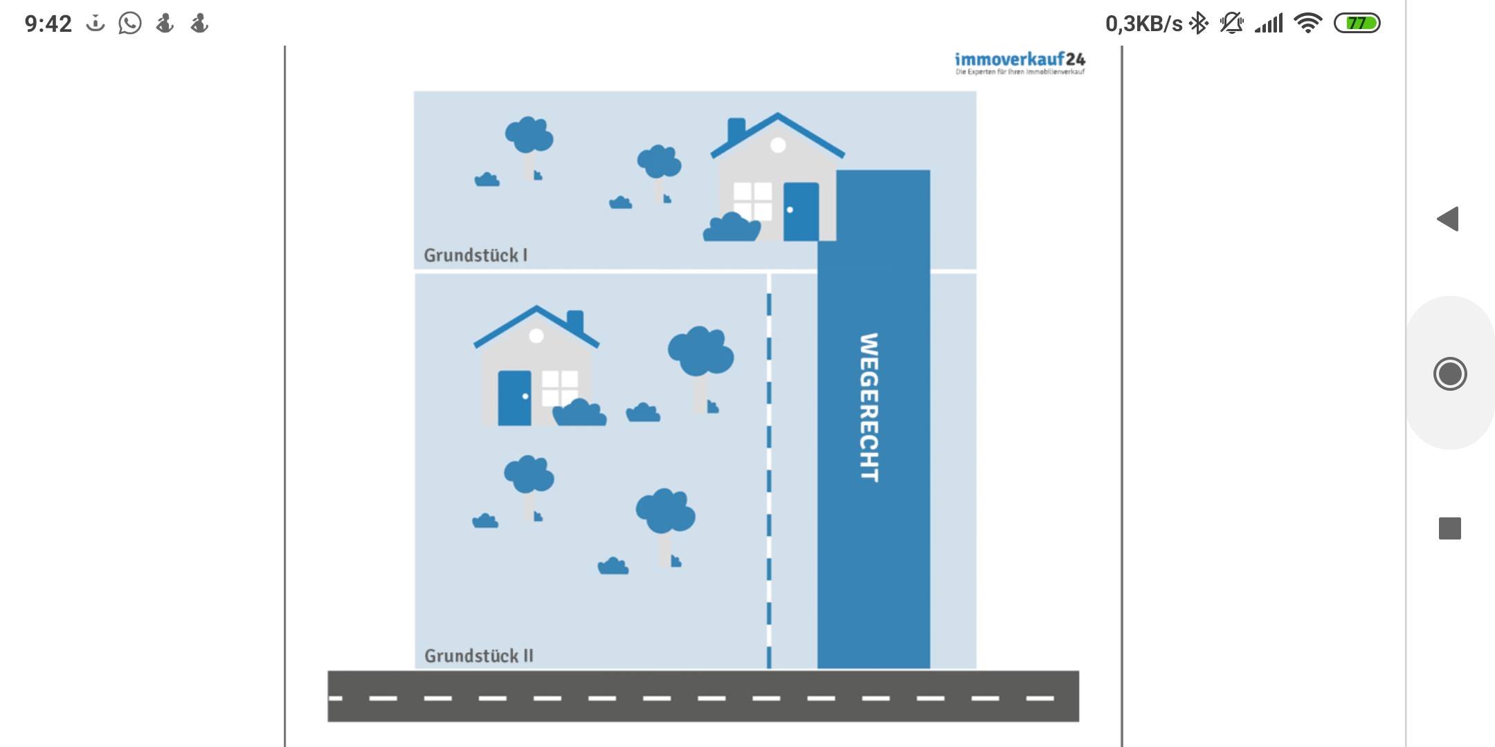

Ja, innerhalb der Familie ist alles geklärt. Wir werden die Grundstücke neu aufteilen, so dass für die Zukunft alles klar geregelt ist.
Sollen wir den Zufahrtsweg für das hintere Grundstück direkt mit abgrenzen lassen, so dass er zum hinteren Grundstück gehört?
Oder würdet ihr die bisher nebeneinander liegenden Grundstücke einfach nur teilen, so dass sie hintereinander sind und dem hinteren Grundstück ein Wegerecht eingetragen, so dass er berechtigt ist, über das vordere Grundstück zu fahren?
Vielen Dank für eure Hilfe!
Einen schönen Sonntag Euch Allen!
Gruß Birdie
Zwei Grundstücke I und II mit Haus; rechts blaues Wegrecht-Balken, Straße unten.

Ich würde den spontan den Zuweg zum hinteren Grundstück dazulegen. Dann ist geklärt, wer für Winterdienst usw. Zuständig ist. Auch für die paar Meter an der Straße. Auf der anderen Seite müsste man nochmal genau mit den Abstandsflächen prüfen ob alles passt. Die Skizze von oben ist dafür natürlich vollkommen ungeeignet, aber ich meine es gab schonmal handschriftliche Skizzen. Schau einfach Mal, welche maximale Hausgröße an welchen Positionen noch möglich sind.

nicht beantwortet hast, empfehle ich vor der Teilung eine planungsrechtliche Bauvoranfrage, ob in zweiter Reihe überhaupt gebaut werden darf, es sei denn, Du überlässt das Problem Deinem Bruder, wenn er irgendwann mal bauen will und dann feststellt, dass er im Besitz einer mehr oder weniger wertlosen Wiese ist.
Da Dir nach den bisherigen Angaben zu Deiner Planung 20m Grundstücksbreite vollkommen ausreichen, liegt diese Lösung nahe, da sie Belastungen im Grundbuch vermeidet.
Nein. Das würde man nur machen, wenn die Abstandsflächen oder die Grundflächenzahl/Geschossflächenzahl für das vordere Grundstück nicht reichten.
