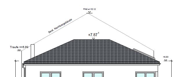

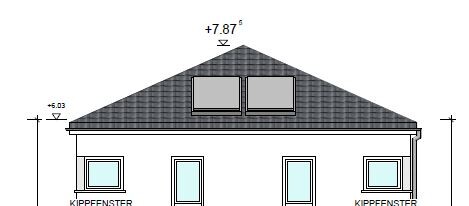

Ich denke 10 kWp werden bei unserem Walmdach mit den Hausmaßen von 11,30x8,30 m ziemlich schwierig. Oder Irre ich mich da? Erschwerend für einen guten Ertrag ist das auf der Ostseite das Nachbarhaus nur 6m entfernt ist und 3-stöckig ist und folglich einen Schatten auf die Ostseite des Daches wahrscheinlich werfen wird (siehe Zeichnung). Oder sind meine Bedenken nicht begründet?

Muss man mal berechnen lassen.
knalltüte
04.07.20 22:26
Photovoltaik SOL als 30 Tage-Testversion herunterladen und dein Haus virt. nachbauen inkl. Haus des Nachbarn.
