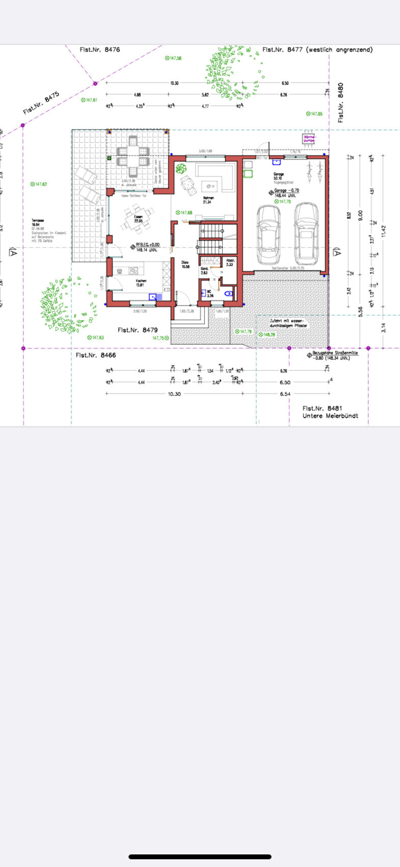

Dann fange ich wieder andersherum an. Was bekomme ich an Überwachung mit den bisher umgesetzten Voraussetzungen unter Berücksichtigung eines machbaren / realistischen Budgets?
Grundriss eines Einfamilienhauses mit Wohnzimmer, Küche, Essbereich, Doppelgarage und Garten.

Also ich würde mit etwa 6 Außenkameras rechnen inkl. der für die Eingangstür und ggf. noch eine in der Garage.
Von welchem Hersteller etc. ist immer schwierig, aber Axis, Hikvision etc. da macht man nichts falsch.

Schaffen wir es mit 4? Ich hab jetzt nur an den 4 markierten Stellen Strom / LAN vorgesehen.

Tja das ist eben die Frage. Du hast zwei Versprünge und Kameras können nun mal schlecht um die Ecke hinter sich schauen.
