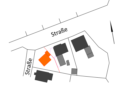

Octrineddy schrieb:
als Grenzbebauung
Das heißt, Du strebst eine Realteilung an?
Octrineddy schrieb:
Das eine Baulast eingetragen werden müsste ist klar
Nein. Hier mal eine Lösung ohne Baulast:
Grundstücksplan mit Straßenverlauf und orange markiertem Bauplatz
Das Haus ist ziemlich klein (9m*10m). Ob's reicht, dazu hast Du zu wenige Angaben bezüglich Deiner Wünsche gemacht.
So ist der Plan, die Problematik ist ja hier in ähnlicher Weise mal im Thread vom Pianisten durchgekaut worden.
Ich befürchte, dass dort die Abstände zur Straße links nicht eingehalten worden sind, ansonsten natürlich eine Überlegung wert. Mit der Zufahrt müsste man mal schauen dann. Aber danke schon mal für den kreativen Input.

Escroda schrieb:
§§ 5-7 Niedersächsische Bauordnung. Wenn Du Dir die drei Paragraphen durchliest, wirst Du feststellen, dass diese Frage nicht so einfach zu beantworten ist. Was ich für wahrscheinlich halte, ist oben dargestellt (Abstand vom First 5,15m). Aber dann gibt es ja noch §66 Niedersächsische Bauordnung, der wegen der vorhandenen Brandwand durchaus in Frage kommen könnte.
Daher würde ich ja eigentlich gerne mal mit der Bauaufsichtsbehörde ins Gespräch kommen, face2face wäre natürlich am besten, um gleich etwas rumskizzieren zu können oder so. Zurzeit natürlich schwierig, hm.
Escroda schrieb:
Mein Rat: Baue direkt an, eventuell mit im Haus integrierter Garage. Alles andere ist Platzverschwendung, denn so groß ist das Grundstück auch nun wieder nicht.
Ja, das ist vermutlich die beste Lösung. Passt vielleicht komplett nicht zu meinen (hier nicht ausreichend dargestellten) Wünschen (Hallo Fragebogen, ich werde dich wohl noch ausfüllen müssen)
