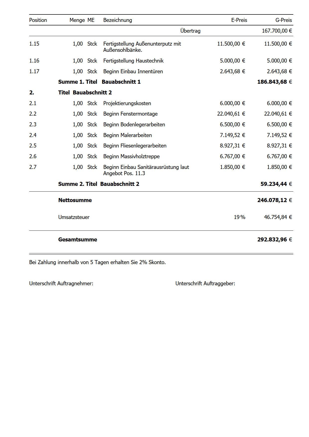

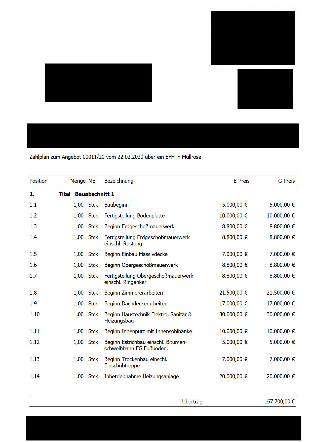

So Entschuldigung noch einmal für gestern, war mein Fehler
Jetzt der Zahlplan Entwurf mit Preisen im Anhang.
Gruß Daniel
Zahlplan zu Angebot 00011/20 (EFH Müllrose); Tabelle mit Positionen und Preisen.
Rechnungstabelle mit Bauabschnitten, Positionen, Preisen und Gesamtsumme.
Tassimat
19.03.20 10:25
Also fast alles immer komplett per Vorkasse???
daniel1985ffo
19.03.20 10:40
folgenden Positionen nicht beachten. Da beauftrage ich die Gewerke selber und mache zum Teil Eigenleistung.
  • 2.1
  • 2.2
  • 2.3
  • 2.4
  • 2.5
  • 2.6
Golfi90
19.03.20 10:52
Ich wollte es gerade sagen! Du gehst ja zu 80% in Vorkasse!
Das würde ich so nicht dulden... Bzw. erst gar nicht mit einem GU bauen, der das so handhabt...
