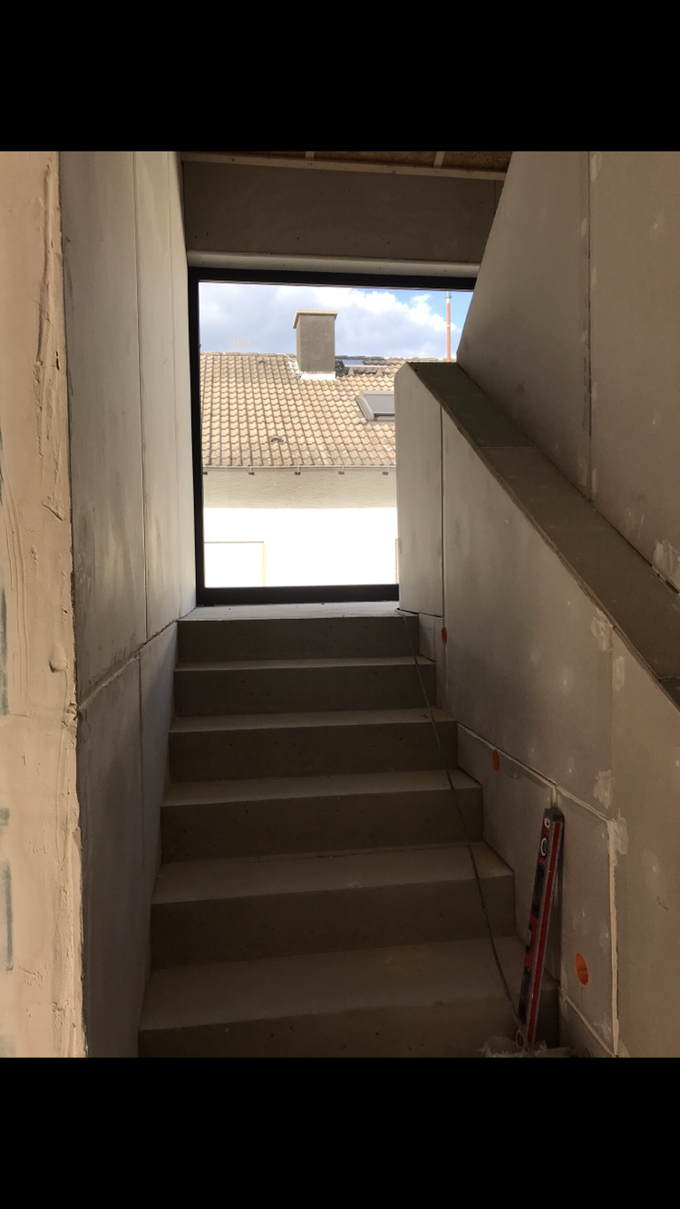

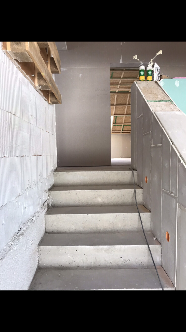

in etwa 3-4 Wochen kann ich dir Ergebnisse zeigen. Da kommt noch Beton Ciré drauf, der wird dann versiegelt. Bin selbst gespannt und habe sorge, dass es unsere Erwartungen nicht erfüllt.
Falls ihr noch genug Zeit habt lasst euch von einem Betonwerk ein Angebot von einer Einbautreppe machen. Unsere Setzstufen oder Steigstufen sind sehr schön geworden mit dem vor Ort Beton, genau was wir wollten. Aber die trittstufen leider gar nicht.. mal ist im hinteren Fünftel eine Kuhle, mal eine Erhebung. Dann ein halber Fußabdruck auf dem Podest..
Ich hänge mal Fotos an. Hab leider keine im Detail und aktuelle auch nicht sind vom August. Evtl denke ich morgen mal dran und mache welche

also meine Treppe würde als Fertigteil kommen, mein Anbieter schreibt etwas von "wird dann nur verspachtelt, geschliffen und versiegelt". Allerdings wird hier ja empfohlen es so zu machen, dass man später noch einen Belag draufmachen kann wenn man den Sichtbeton irgendwann nicht mehr sehen will. Wie soll das gehen? Die Treppe schließt oben doch bündig mit dem Fußboden ab, also mit dem belegten Fußboden, wie soll man da noch etwas "aussparen" um es später belegen zu können? Kann mir das jemand erklären? Mein Anbieter sagt entweder ich belege die Treppe oder ich lasse sie so, ich kann aber nicht später die Sichtbetontreppe Fliesen!?
Jann St
Hi,
Richtig, ein nachträgliches belegen ist schwierig. Es kann nur so sein, dass die oberste Stufe wo die Treppe mit aufliegt auf der Decke in den Belag eingebunden wird.
Ich bin jedoch der Meinung das die FT Treppen nicht so toll sind. Wird eure negativ geschalt? Sonst hättet ihr an der Oberseite ja wie oben zu sehen eine geschalte und eine gerieben Fläche. Daher kommt denke ich beim selbst gemachten das Problem mit dem Ergebnis und der Erwartung.
