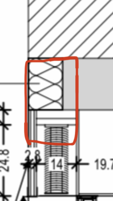

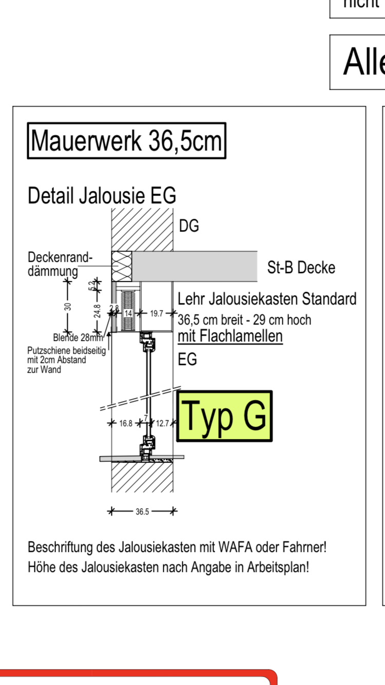

Liebe Gemeinde!
Eine Frage, die vermutlich schon viele hatten - aber ich habe dennoch keine Lösung / Antwort für meine Frage:
Gibt es die Möglichkeit, den Jalousien-Kasten "etwas höher zu setzen" (siehe Fotos)
oder geht das aus Gründen der Statik / Dämmung nicht?
Ziel sind möglichst hohe Fenster und eben nicht die 30 cm "Höhenverlust" durch die Jalousienkästen.
Die Rohbauhöhe ist 2,75 m also "netto" ca. 2,60 m. Fenster sollten eben möglichst (Raum-)hoch werden.
Oder gibt es andere Lösungen, außer dem von außen weniger schönen "Vorsatz-Kasten-System"?
Herzlichen Dank für Eure erfahrene Meinung!
u LG und frohes Bauen und Wohnen!
Detailansicht: Jalousiekasten Typ G im EG, Mauerwerk 36,5 cm, Jalousie mit Flachlamellen.
Detail eines Bauplans mit Dämmmaterial in Wand, markierter Bereich

07.02.20 15:53
Bauen mit WDVS und somit eine Aufsatzjalousie außen.
Ansonsten die Raumhöhe erhöhen, dann kannst Du auch größere Fenster verbauen.
guckuck2
07.02.20 16:19
Jup WDVS bauen und den Raffstorekasten dort integrieren, so bekommst du Deckenhöhe Fenster, falls gewünscht.

nordanney
07.02.20 19:54
sanftmut schrieb:
1. gibt es da grobe Kostenschätzung „pro qm Fläche“ oder so?
2. kann man das noch „unterwegs“ entscheiden - wenn der Antrag schon beim Bauamt liegt? Oder is der Zug dann schon maximal abgefahren...?
Die Entscheidung, wie Du baust, musst Du vorab klären. Wenn Du jetzt auf Deine 36cm noch 20cm Dämmung packst, wird das ein unsinniges Konstrukt. Dann den Stein anpassen usw.
Wenn es geht, würde ich - nach Deiner Frage zu schließen, seid Ihr schon beim Bauantrag - lieber noch höher bauen und die Decke dann entspannt abhängen. Kannst z.B. Lüftungskanäle und Spots verbauen. Oder die Speaker für Dolby Atmos. Oder oder oder
guckuck2
07.02.20 20:42
sanftmut schrieb:
Danke!
ok -dazu dann zwei Fragen:
Danke für die Antworten
Der Zug ist abgefahren bzw. du müsstest ein paar Schritte zurück gehen und entsprechende Planungskosten doppelt tragen.
Die Art des Wandaufbaus wirkt sich auf die Kubatur aus = neuer Plan, neuer Lageplan, neuer Bauantrag. Und auch auf den Wärmeschutznachweis, der zum Bauantrag gehört.
Oder wie nordanney sagt höher bauen und abhängen. Abhängen kostet schnell 3-5T€ pro Etage und die Gebäudehöhe wirkt sich wieder auf den Bauantrag aus
