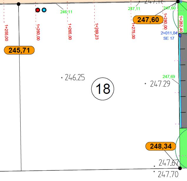

wir bauen mit leichter Hanglage und ich würde mich freuen wenn jemand von euch die Mehrkosten schätzen könnte? Boden ist TOP.
Danke.

Die Frage ist schon sehr universell gestellt. Was wird in welcher Größe gebaut, mit / ohne Keller, Vergleich wozu...
Ich lehne mich mal aus dem Fenster und schätze 3,14.
Die Frage ist so genau wie "Was kostet ein Fahrzeug?"
- Entsorgung jede Deponie hat andere Preise
- Jede Baggerbewegung kostet
- Abfangen kostet ob du nach unten gräbst oder auffüllst
Schnapp dir 2 oder 3 Bauunternehmen aus deiner Gegend, sprich mit denen was du vorhast und lass die mal einen Preis schätzen

Mehrkosten durch den Hang können z.B. Entstehen:
- Laden und deponieren von überschüssigen Bodenaushub sowohl für den Baukörper als auch Geländemodellierung
- Abdichtung des Kellers gegen aufstauendes Sickerwasser oder aufwendiger
- Stützmauern, Außentreppe etc.
- Hebeanlage je nach Gegebenheiten

Gibts ein Geländeschnitt wo das Haus bereits eingezeichnet ist? Gibts ein Baugrundgutachten? Müsst Ihr den Aushub abfahren/auffüllen/seitlich lagern?
