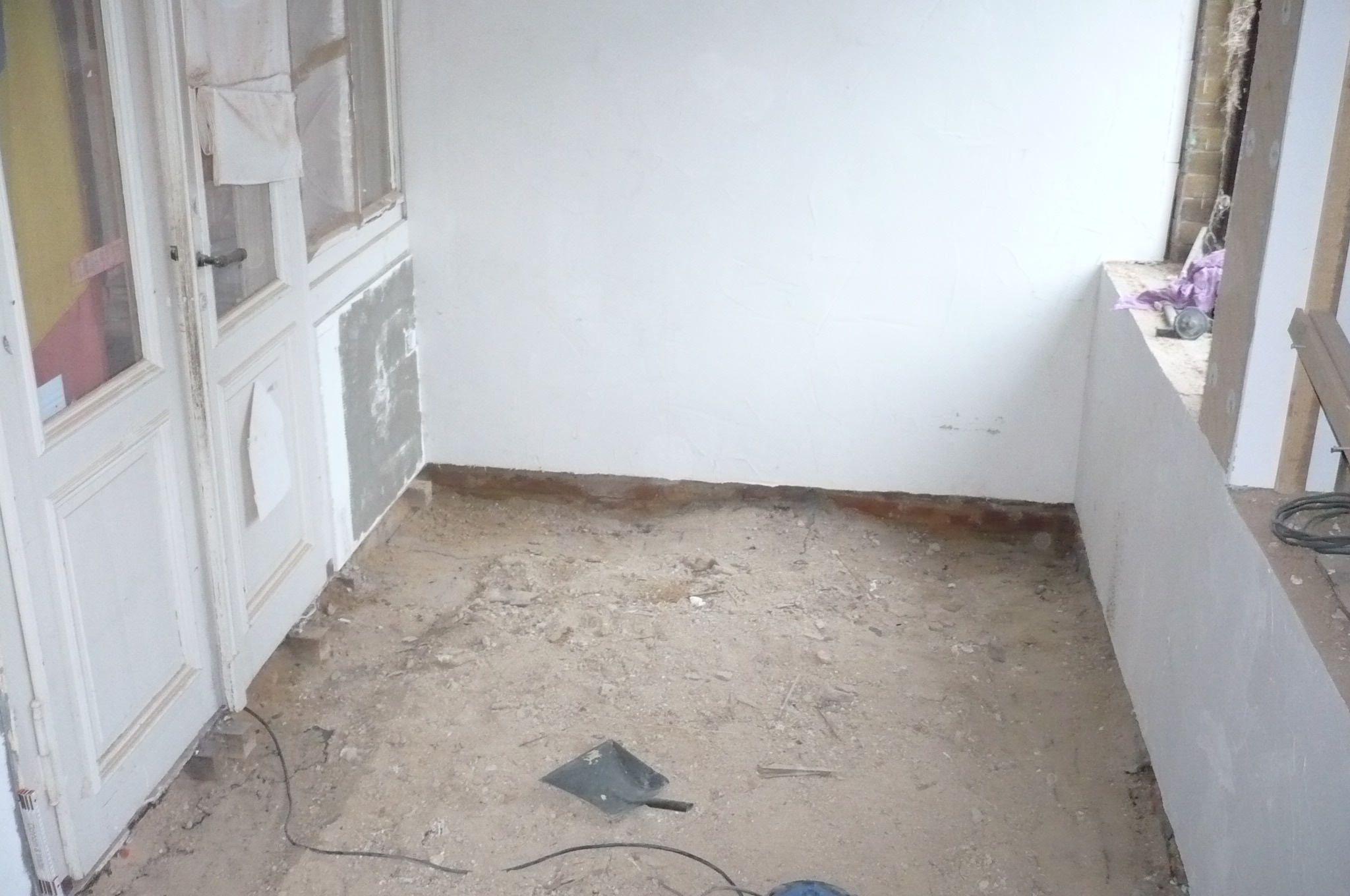

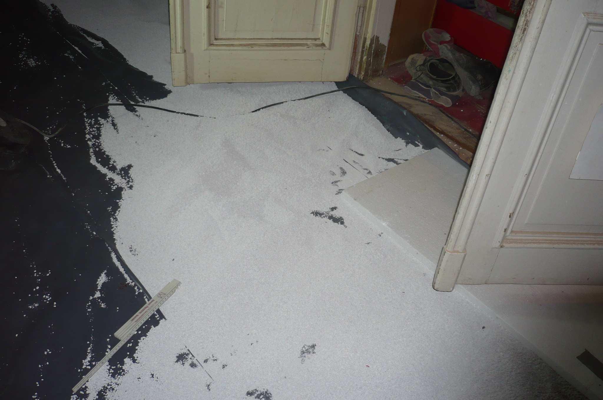

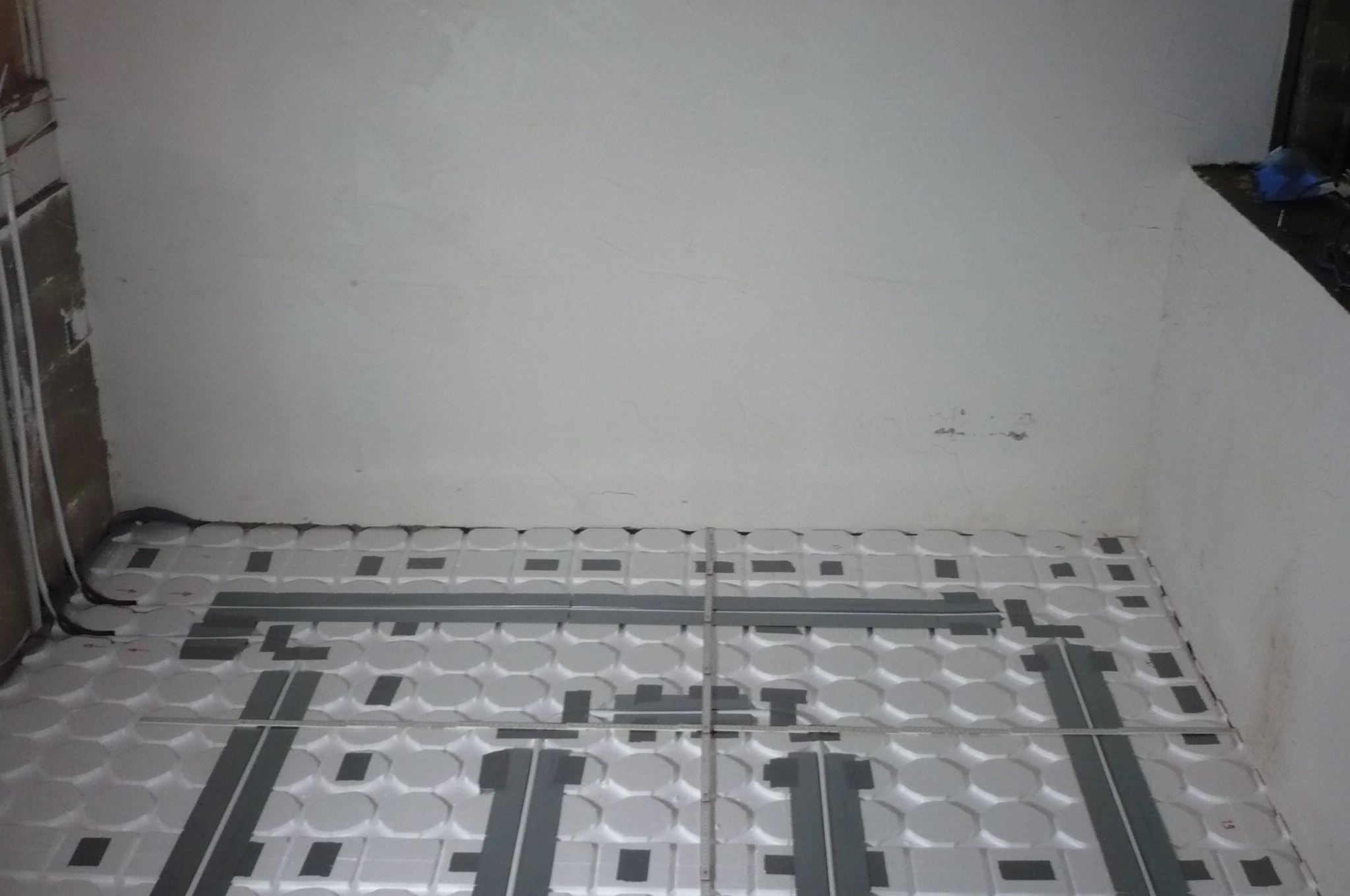

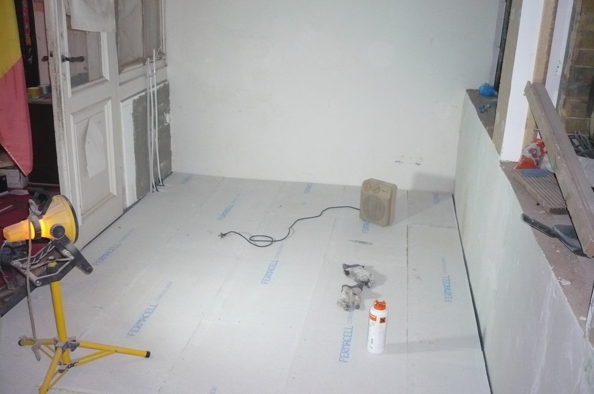

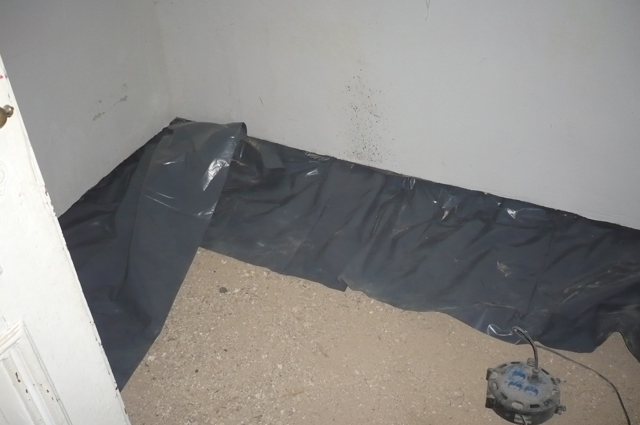

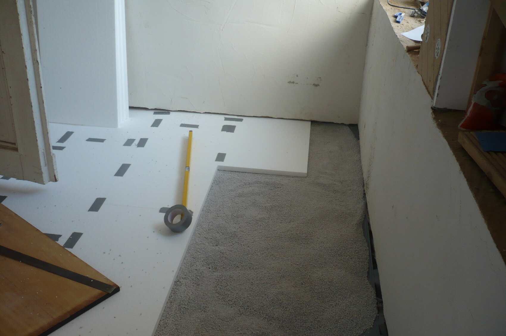

Über Fermacell an den Wänden kann ich Dir nichts sagen, wir hatten ja ein Schimmelproblem, deshalb kam das bei uns natürlich nicht in Frage. Allerdings haben wir bei der Sanierung der Veranda (die war lange Kinderzimmer Nr.2) Fermacellplatten für den Fußboden verwendet. Da die "auf Stelzen" steht, also keinen Kontakt mir dem Erdreich hat, haben wird dort wie folgt gearbeitet:
- Schlacke raus, bis es eine ebene Fläche war (alles raus ging nicht, da der Unterbau ein Tonnengewölbe ist)
- Folie rein (könnt ihr ja weglassen)
- Fermacellschüttung darauf
- Styropordämmschicht und Fußbodenheizungselemente darauf (könnt ihr auch weglassen, bei uns ist unter der Veranda "Außenwelt")
- Fermacellplatten darauf
- am Ende Linoleum als Fußbodenbelag
Bis auf den Linoleumboden konnten wir alles problemlos selbst machen
Über Trittschalldämmung kann ich nichts sagen, drunter wohnen nur Katzen, die da ihre Kinder kriegen, aber als Fußboden hat sich das schon mal bestens bewährt. Ob es 150 Jahre, wie der ursprüngliche Boden, hält, wage ich aber zu bezweifeln
