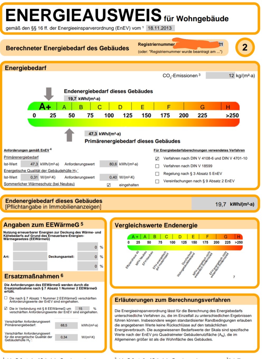

Bookstar schrieb:
Das ist doch ein super Wert. Da sieht man, dass es keinen Unterschied im Verbrauch macht ob man Kfw70 55 oder 40 hat. Das hängt viel mehr von der Einstellung der Heizung ab als vom Dämmwahn.
Ich denke das man noch berücksichtigen muss das es ein Fertighaus ist, diese kratzen ja eher am unteren Wert.
Es sind sogar 248m2 die Decken Höhe spielt ja auch noch mit rein wir haben im UG 245 EG 265 und og 255.
Energieausweis für Wohngebäude mit End- und Primärenergiebedarf und Farbstufe A+ bis H.
