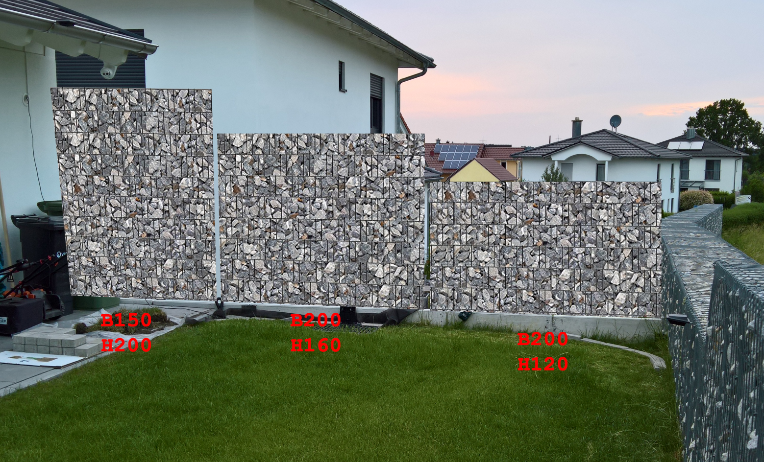

öhm also ich würde das größte Stück niemals 2m hoch machen, sondern so 120 oder so, dass man im Windschatten sitzt nämlich. Alles höhere ist ja erst mal unnötig. Und nach hinten hin würd ich vmtl offen lassen und n Strauch pflanzen.
Dann hat sich das Problem mit der Windlast erledigt.
DReffects
18.07.19 17:46
Nochmal zur Visualisierung:
Garten mit dreiteiliger Stein-Gabionenwand vor dem Wohnhaus, Abendhimmel.
Sinn und Zweck der 200cm Hohen Einheit an der Garage ist, dass die dahinter befindlichen Geräte wie Rasenmäher und auch mülltonnen auch noch etwas Schutz vor Regen bekommen.
guckuck2
18.07.19 17:57
Stabmatte mit Gabionenplastikdruck. In your face.
Aber sei es drum, ich denke insbesondere wenn da der Wind darauf steht, wird das mit den geplanten Mitteln nichts. Es wird ganz andere Materialstärken brauchen, das ist keine Aufgabe für ne Doppelstabmatte aus dem Baumarkt, die dann auch noch mit Plastikstreifen gefüllt wird.
Zumal die Höhe auch vollkommen unnötig erscheint, wer soll denn da schauen?
Mülltonnen brauchen keinen Regenschutz, Windschutz schon eher. Bau oder kauf ne Box oder einen Unterstand dafür. Rasenmäher gehört rein.

Jenseits aller Diskussionen um die Optik:
Der Hersteller GAH-Alberts, der genau den Pfostenträger im Angebot hat, der hier zur Anwendung kommen soll, schreibt zu dem Modell auf seiner Homepage: "Empfohlen für Zaunfelder bis 1200 mm Höhe". Da braucht es wohl keinen Statiker, der sagt. "So wird das nichts!"
