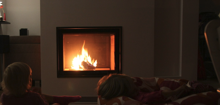

So etwas bekommst Du nachträglich z.B. nicht hin:
immermehr schrieb:
ich bin mir nicht sicher, ob ich ein Schornstein/Kamin braucheDamit ist die Sache doch schon erledigt. Kamin macht man, wenn man das unbedingt möchte, z.B. weil es im Winter schön ist ein Feuer zu haben und man es sich gern davor gemütlich macht. Praktische oder objektiv wirtschaftliche Gründe gibt es für einen Kamin nicht.
