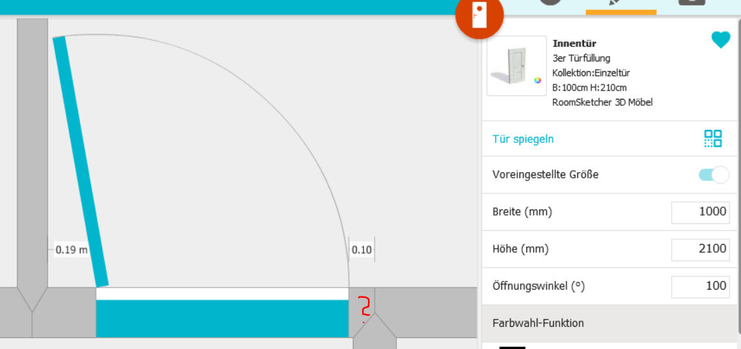

micric3
01.07.19 14:05
Ich habe mal mit Öffnungswinkel von 100° gearbeitet.
Wie viel sollte der Abstand zur anderen Seite betragen? Wäre die denn möglich?
Tür in einer Möbelplanungs-App: Blaue Füllung, öffnet 100°, Maße 1000×2100 mm.
