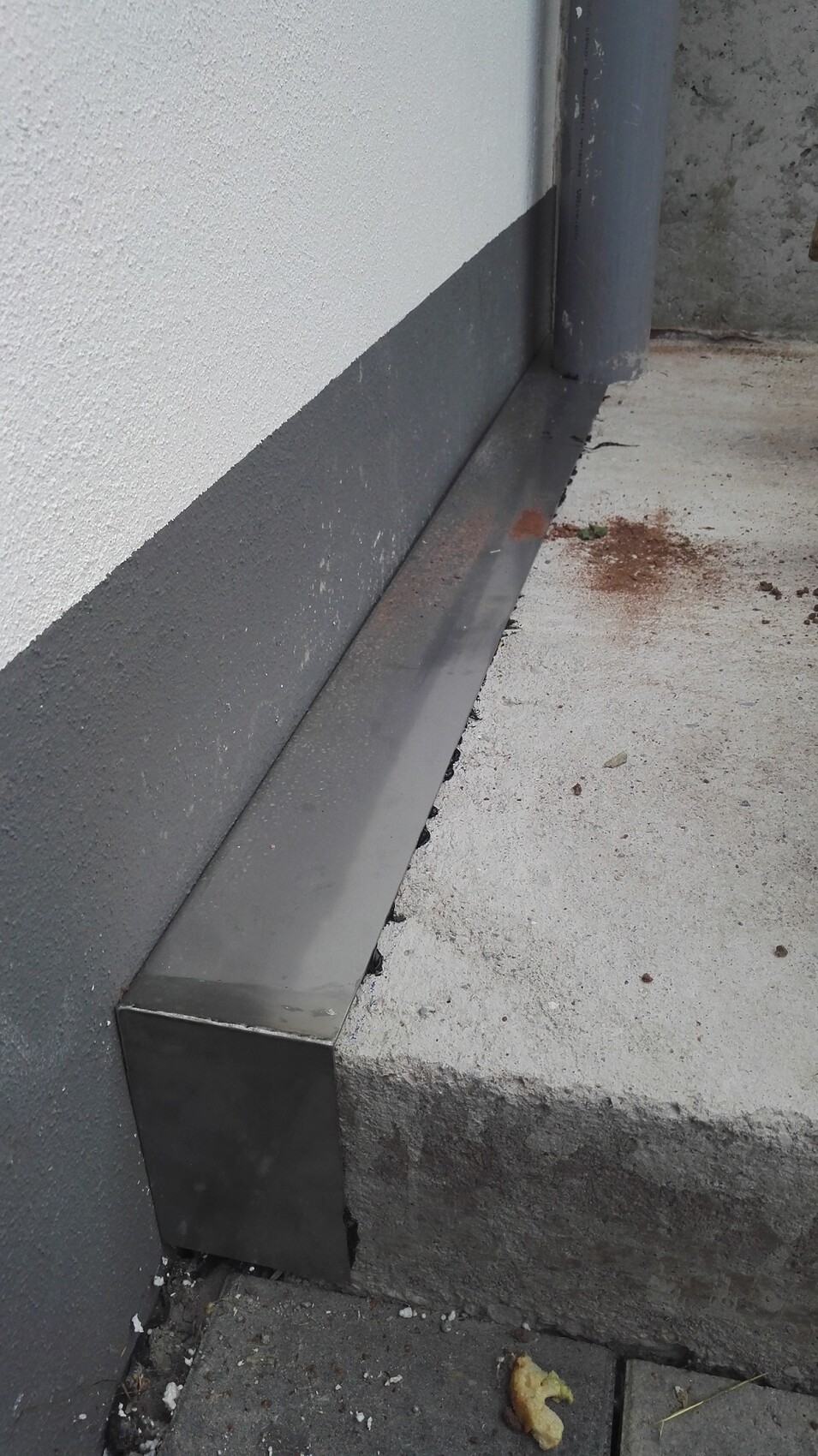

Kaspatoodie Leiste ist nun montiert.
So siehts nun aus.
Der Montagekleber war etwas "klebrig", werde das noch mal mit nem Spachel sauber abkratzen.
Ob der Betonsockel noch mal nen Wasserfesten Anstrich bekommt weiß ich noch nicht, bisher habe ich noch keine Einfälle. Ist jedenfalls eine Schattige Ecke, die auf Dauer auch Grünalgen ansetzen wird.
So siehts nun aus.
Kaspatoo schrieb:
wollte nicht in die Hauswand rein
mache da noch eine durchsichtige Silikonfuge dran herNimm sikaflex Fassade oder vergleichbares Pu Dichtmittel. Das gibt's allerdings nur eingefärbt und nicht transparent. Hält dafür ewig auch im Außenbereich..

nehm ich es in Anthrazit, wenn es das gibt, für die Blockstufe am Hauseingang.
Und was übrig bleibt dann bei dieser Edelstahlleiste, ist eh ne ecke, wos optisch egal ist, also von der Farbwahl her.
