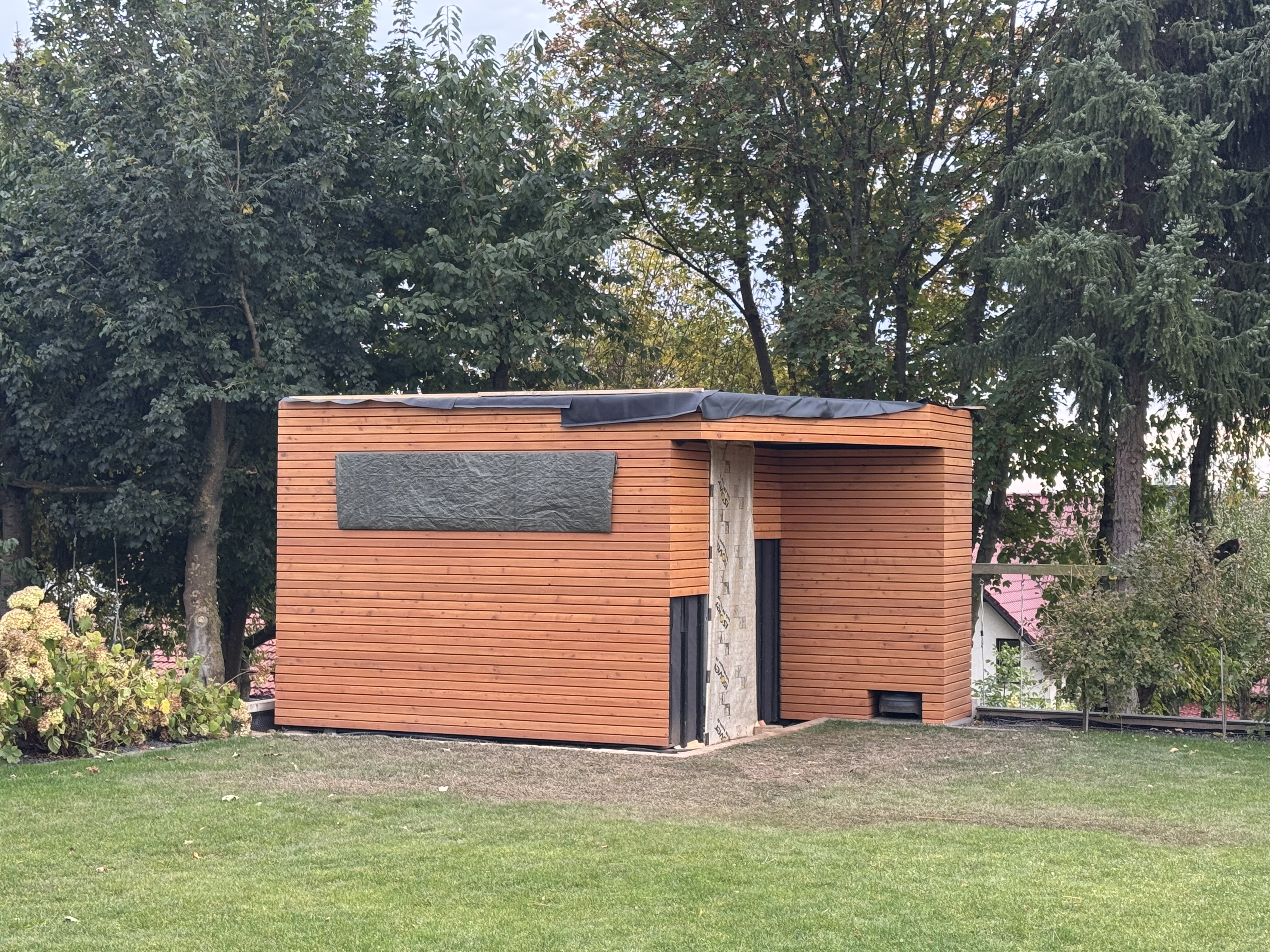

Anbei mal wieder ein Bild. Der Bau vom konstruierten Gartenhaus geht gut voran.
Kleiner orangefarbener Holzschuppen im Garten, von Bäumen umgeben.

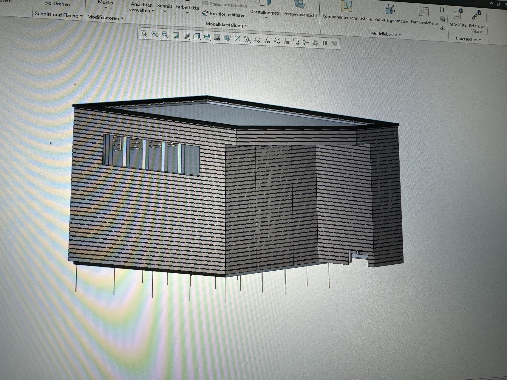

So sieht mein Entwurf aus
3D-Modell eines modernen Holzhauses mit horizontaler Verkleidung, Fensterband, auf Stützen.

Guten Tag,
Eine Frage zum Wandaufbau meines obigen Gartenhauses habe ich noch. Außen bin ich soweit durch, bis auf Attika und Tür.
Nun noch eine Frage bevor ich innen OSB schraube.
Geplant habe ich von außen nach innen:
sibirische Lärche
Unterspannbahn
UK 30x50
OSB 12mm
KVH 80mm
Trennwandplatten 80mm
OSB 12mm
Muss ich nach den Trennwandplatten noch eine Dampfsperrfolie einbauen oder reguliert mein OSB die Feuchtigkeit?
Danke
Arauki11
29.10.24 14:23
Ist ein reines Gartengerätehaus? Wir haben es als Anbau zum Carport gebaut, außen Holzverschalung und innen OSB, mehr nicht.
bortel
29.10.24 14:25
ja das soll es werden, will zwar auch ein Infrarotstrahler einbauen, falls man mal was bastelt oder mit den Kumpels einen Gerstensaft trinkt, mehr aber auch nicht
Arauki11
29.10.24 14:40
Dann würde ich diese teuren Dinge weglassen. Die Folie, Dämmung etc. kostet ja richtig Geld und wenn, dann müsste ja Alles gleichwertig gedämmt sein, da die Wärme sonst nur woanders rausgeht. Ich war gerade in meinem Gartenhaus und sähe keinen Vorteil in einem solch aufwändigen Aufbau bei der von Dir genannten Nutzung.
bortel
29.10.24 14:43
Naja, mein dad meinte im Sommer bietet der Aufbau etwas Schutz vor Wärme, in die Sparren würde ich 160mm packen.
OSB für innen liegt schon im Haus. Dämmung müsste ich noch besorgen.
