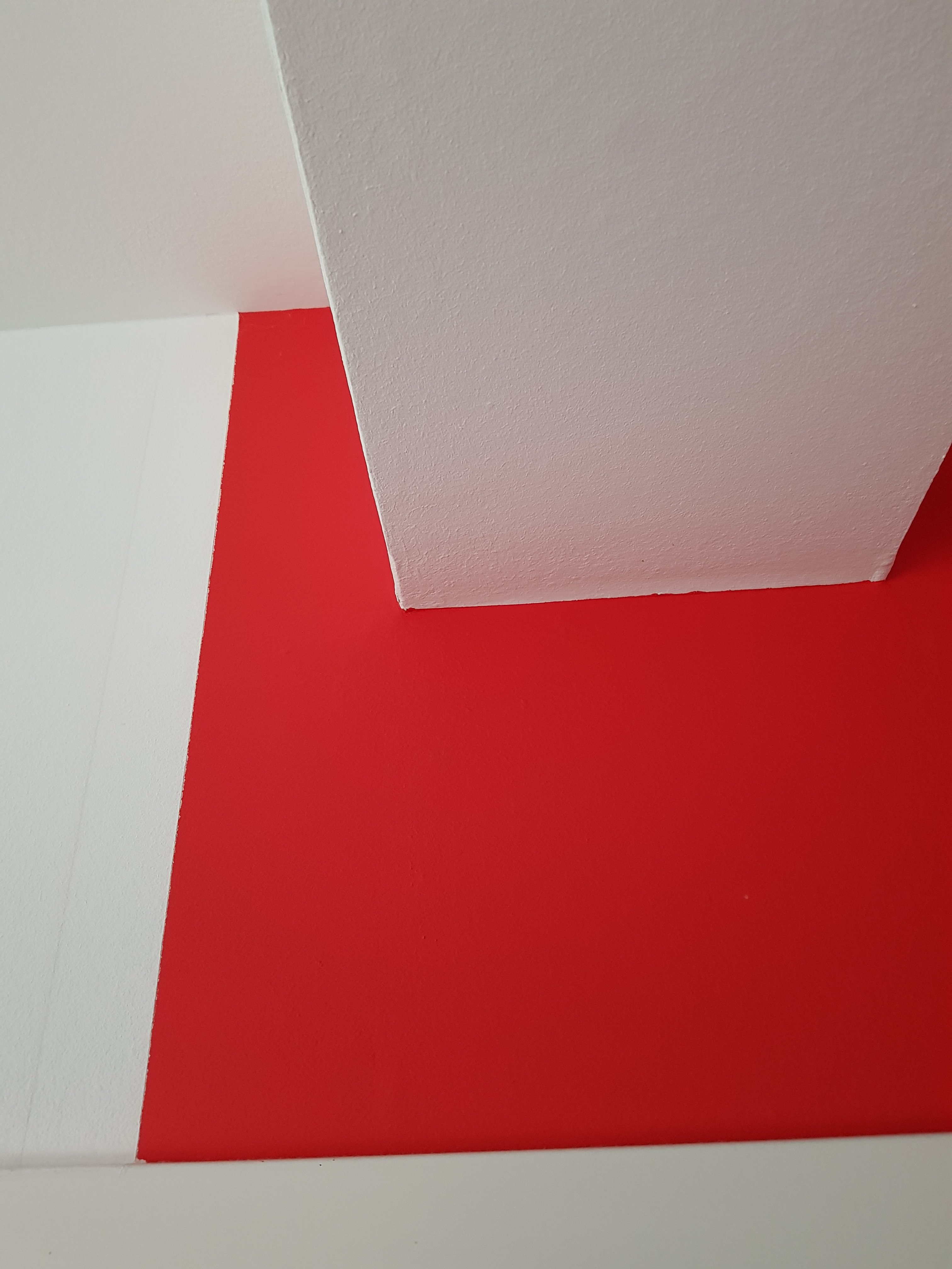

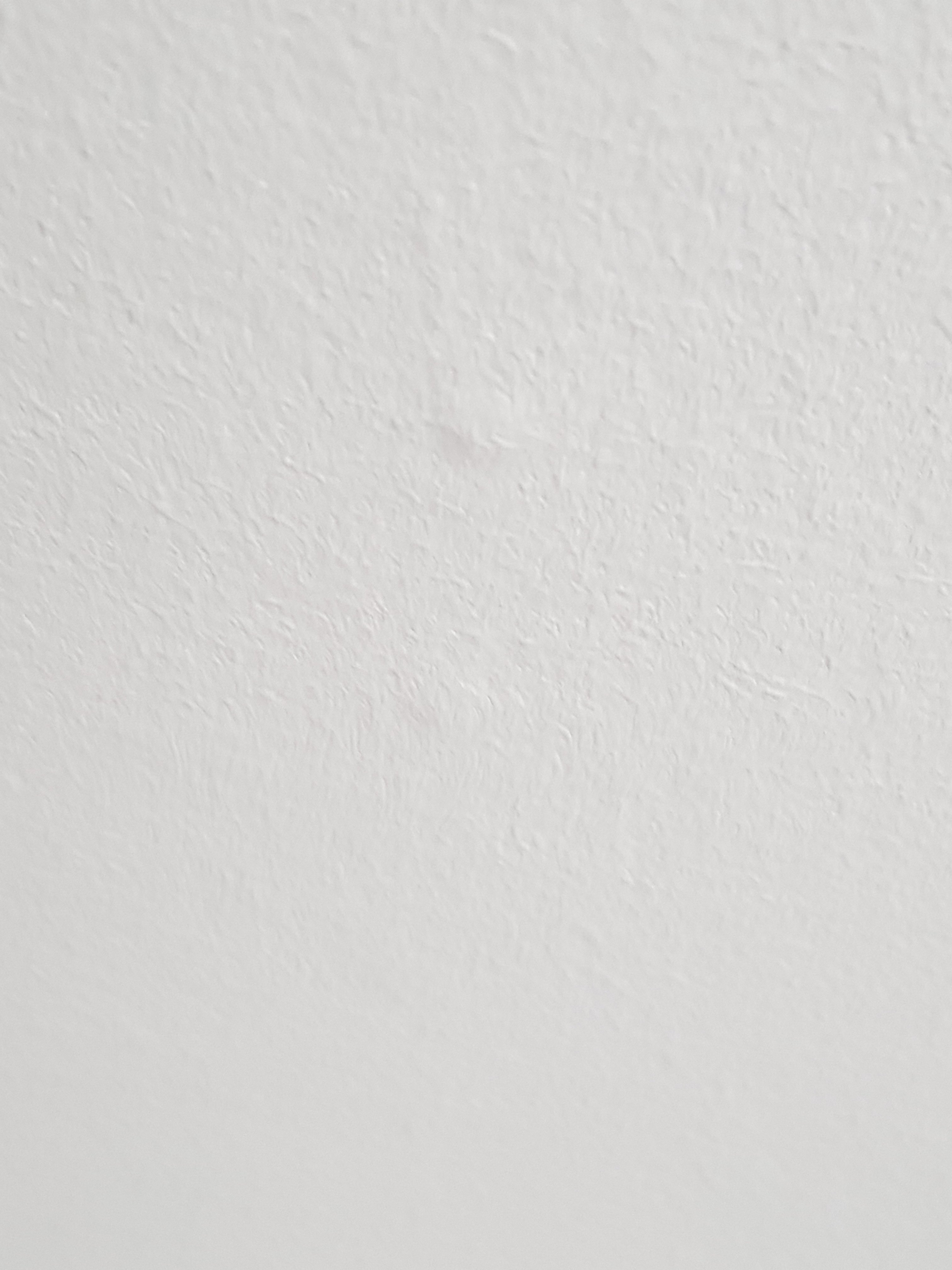

Wir haben auf unserem Gipsputz Malervlies geklebt, leider etwas laienhaft, so dass man an einigen Stellen kleine Punkte/Bläschen vom wahrscheinlich Kleber sieht. Dies haben wir nicht ausgebessert sondern übergestrichen. Jetzt sieht man im Licht, diese Stellen.
Frage: Reicht es mit einer Giraffe/Schleifpapier zu schleifen oder muss das Malervlies ganz runter, bzw. wie bekommt man das vernünftig hin ohne Riesen Aufwand?
Weiterhin möchten wir eine knall rote Wand wieder weiss streichen. Sollten wir diese vorher etwas abschleifen oder mit hochwertigem weiß überstreichen?
Eckaufnahme: rote Wand trifft weiße, texturierte Decke mit geometrischen Linien.
Weiße Wand mit leichter Struktur, kein Objekt ersichtlich.

Schleifen bringt da nichts damit machst du ja das Vlies wieder kaputt. Eigentlich heißt es streichen wie schon gesagt wurde und so lassen.
Gartenfreund
Wenn sich bei den Bläschen nicht gerade ein Fremdkörper darunter befindet (kann man fühlen) dann versuche mal mit einer Spritze etwas Kleister darein zu spritzen und dann Festdrücken.
Wenn Fremdkörper dann Tapete etwas aufschneiden Fremdkörper entfernen und dann neu ankleben.
Ob man dieses machen möchte kommt sicherlich auch darauf an um wie viele stellen es sich handelt.
