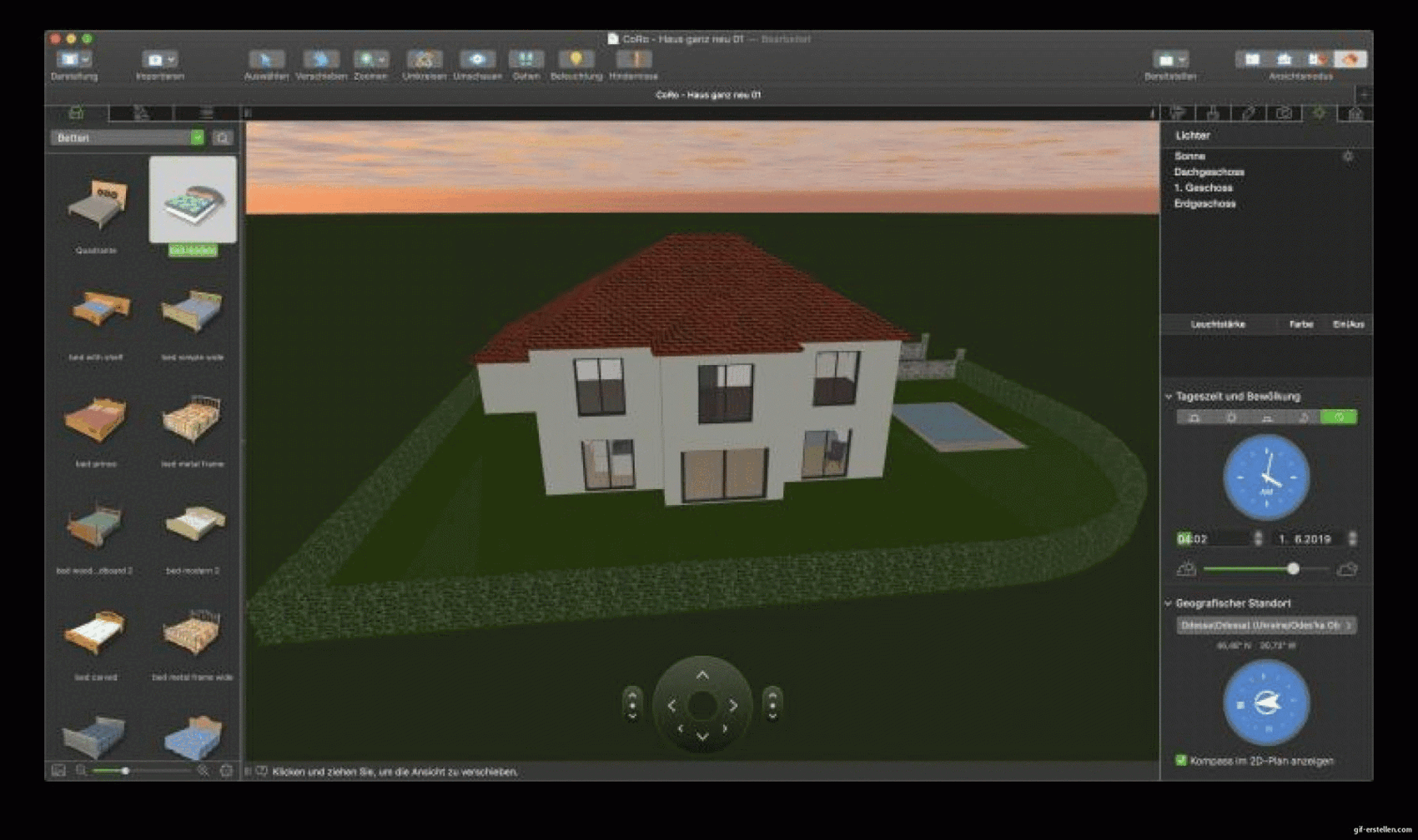

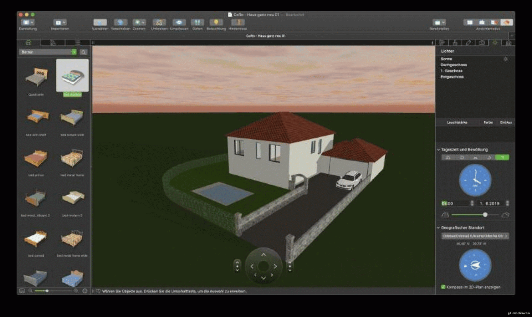

Also ich sehe das so, wenn wir das Haus so stehen lassen, da habe ich den Eingang vom Haus genau mittig. Von der Haustür bis zum Nachbarn habe ich laut meiner Zeichnung 6,5m.
Wenn ich die Einfahrt versetzte egal in welche Richtung, dann kann ich maximal das Haus um 2,5m nach hinten setzen, da das Haus min. 4m vom Nachbarn weg sein muss, heißt das doch, das die länge vom Haus mal die 4m völlig fürn Allerwertesten sind. zudem ist es komplett verschattet vom Haus.
Hier der Sonnenverlauf noch im Anhang an einem 1.6. des Jahres Haus von Vorne

das gleiche jetzt nochmal von der Hinteren Seite vom haus betrachtet. Garage Einfahrt.

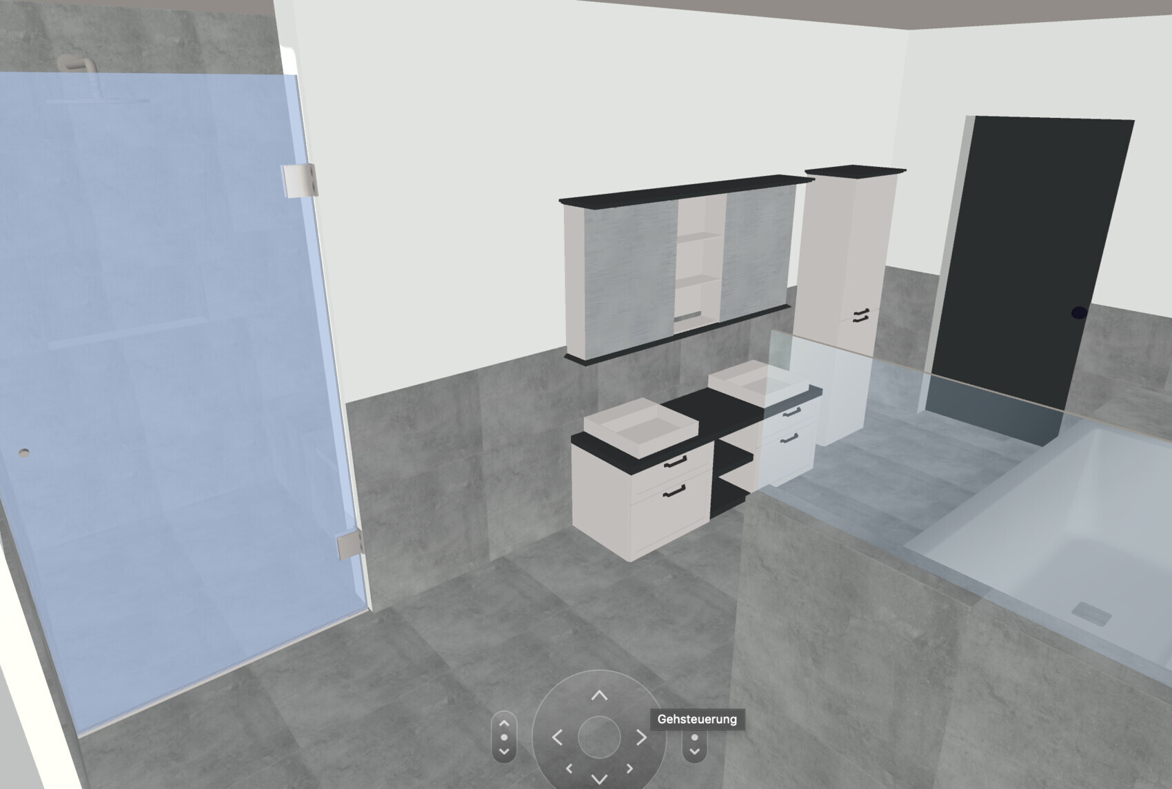

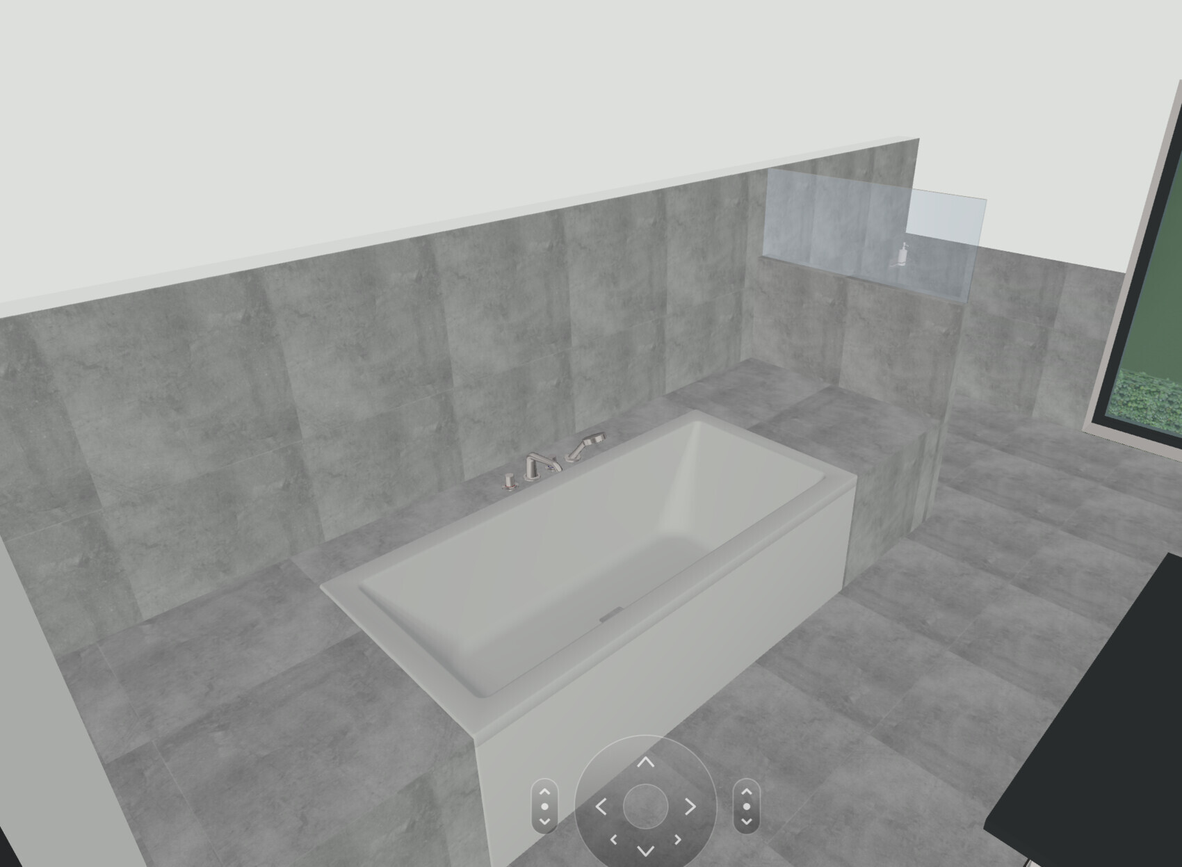

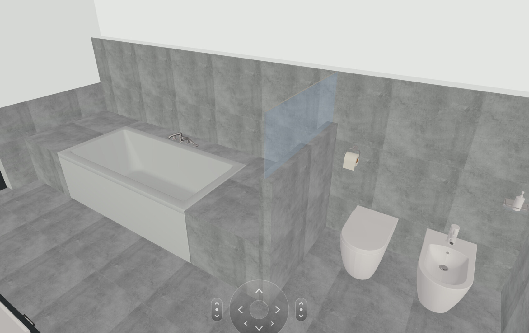

Badezimmer sollte so aussehen, wie auf den Bildern. Das ist natürlich nur eine grobe Vorstellung.
Für eine Vorplanung viel zu viel ins Detail.
Deinen Sonnenverlauf solltest Du Dir mal für die Herbst, Winter- und Frühjahrmonate simulieren 😉

Was meint "Hohlraum für" im Bad ?
Ich bin garkein Freund der Idee, nach Abtrennung einer Ankleide im Restschlafzimmer nur eine kärgliche Bettenstellfläche übrig zu haben. Und ich schließe mich an, in diesem Stadium noch nicht in die Bad-Feinplanung zu gehen; und daß die Einfahrt viel Grundstücksfläche beansprucht.
einfahrt
