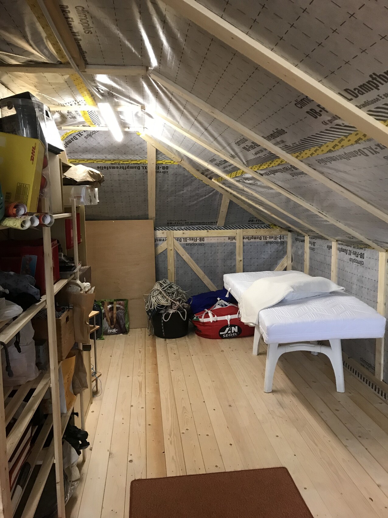

Nordlys
08.02.21 13:06
Zur Dämmung. Tu es. Wir haben das auch getan. Das Ergebnis ist jetzt trotz minus xy und Oststurm da oben ein erträglich temperiertes Dachbodenabteil, wo ich jeden Tag meine Pilatesübungen mache und ein wenig Hanteltraining. Auch Getränke stehen dort kühl aber frostfrei. Wie früher im Keller. Meine Fleischmannbahn kann es auch gut ab.

Dachboden: Bett mit weißer Bettwäsche, Holzboden, Regale und Kisten als Lagerraum.

08.02.21 14:45
Super. Genau so habe ich mir das gedacht. Werde ich dann auch so umsetzen. Weiß aber noch nicht wie ich mit den gemauerten und unverputzten Giebelwänden umgehen soll. Aber im Prinzip werde ich den Rest so umsetzen wie bei dir. Hast du da jetzt noch eine Unterkonstruktion oder ist der Rauspund direkt auf die Sparren geschraubt?
