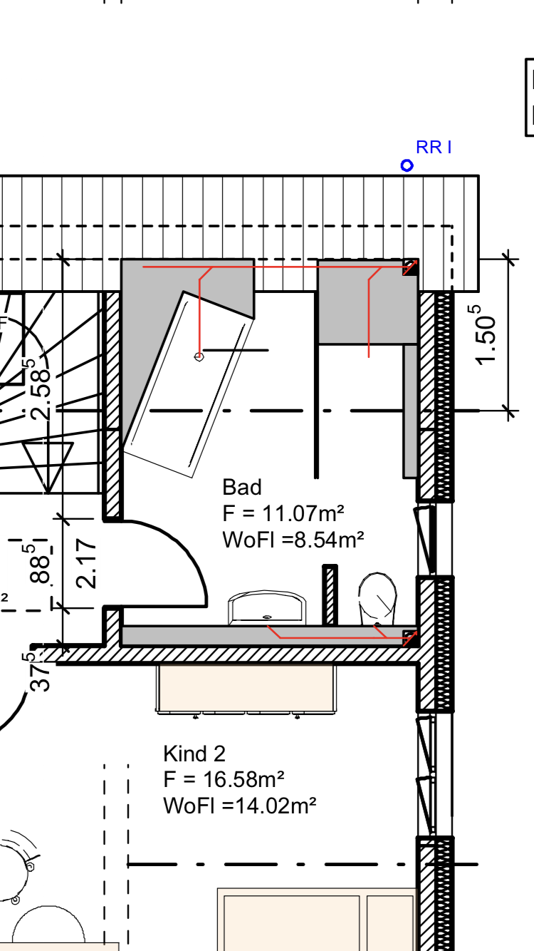

31.01.19 22:41
Ist das jetzt auch schon eine Walk In Dusche?
Grundriss eines Wohnungsabschnitts: Bad und Kind 2 Zimmer, Türen, Möbel und Maßlinien.
31.01.19 22:50
Nö.
31.01.19 22:52
Nö.
Ich korrigiere: ohne Wanne, ohne Barriere: ja.
Für mich Pseudo Walk in

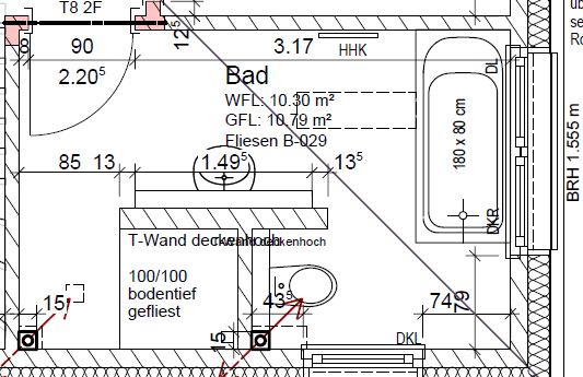

seth0487
01.02.19 11:30
Wir haben uns die Option anfangs für einen nachträglichen Einbau einer Düschtür offen gehalten und haben es erst mal ohne probiert.
Wir haben bewusst diese T-Lösung gewählt und die Spritzwand in der Dusche hat eine Länge von 1,0m. Daher gab es natürlich ein paar Spritzer am Ausgang der Dusche. Aber nicht wirklich viel.
Haben dann aber doch eine Duschtür einbauen lassen, da es uns zu kalt beim Duschen war ohne "Kabine". Natürlich erwärmt sich der ganze Raum mit der Zeit, aber das dauert eben etwas. Und so lange Dusche ich nun auch nicht. Ich finde es jetzt mit (Pendel-)Tür wesentlich angenehmer. Vielleicht bin ich da aber auch empfindlich?!Praktisch ist auch der Handtuchheizkörper in der Dusche(ist in der Zeichnung noch an anderer Stelle. Ist direkt gegenüber der Dusche). So hat man das Handtuch vorgewärmt direkt griffbereit und geht trockenen Fußes aus der Dusche.
Badezimmer-Grundriss: Badewanne rechts, Waschbecken unten, Tür links, Maße.
