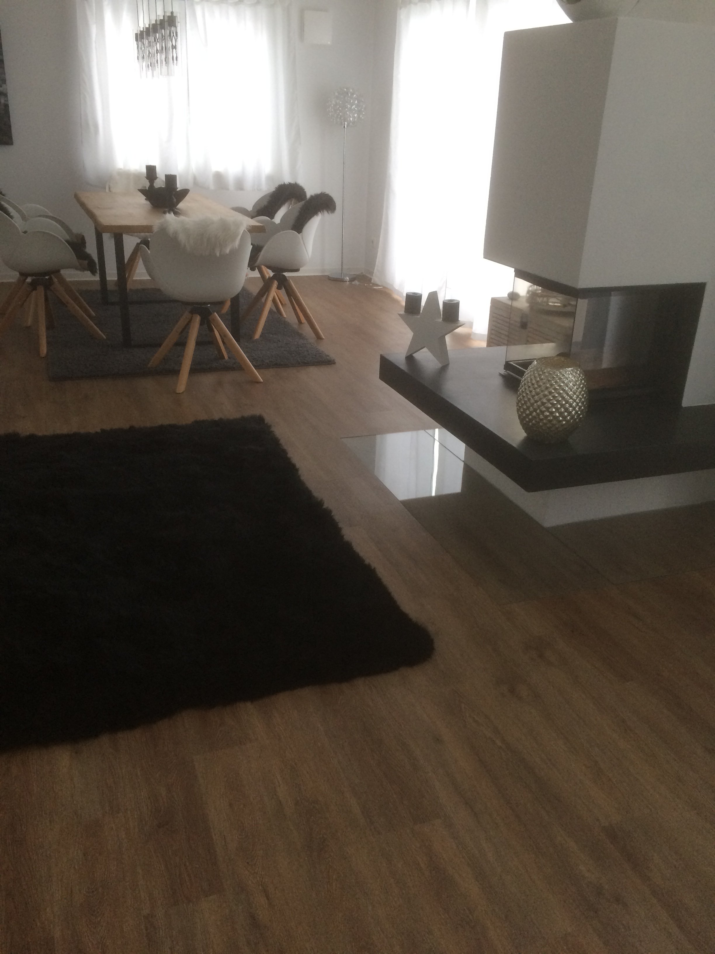

@Hexe 1717: Wir haben im gesamten Haus überall verklebtes Vinyl, siehe Beispielbild. War ab Einzug im August nicht Fußkalt, eher neutral, ist jetzt im Winter sehr angenehm. Sieht aus wie Holz, fühlt sich auch irgendwie so an. Wir haben bisher max. 27°C Vorlauftemperatur in der Fußbodenheizung gehabt, bei -6°C AT. Nicht zu warm, nicht zu kalt am Fußboden. Hat 49 €/m2 incl. Verlegung gekostet. Würden wir genau so wieder machen.
Moderner Essbereich im Wohnzimmer mit Kamin, Holzboden und weißen Sesseln
