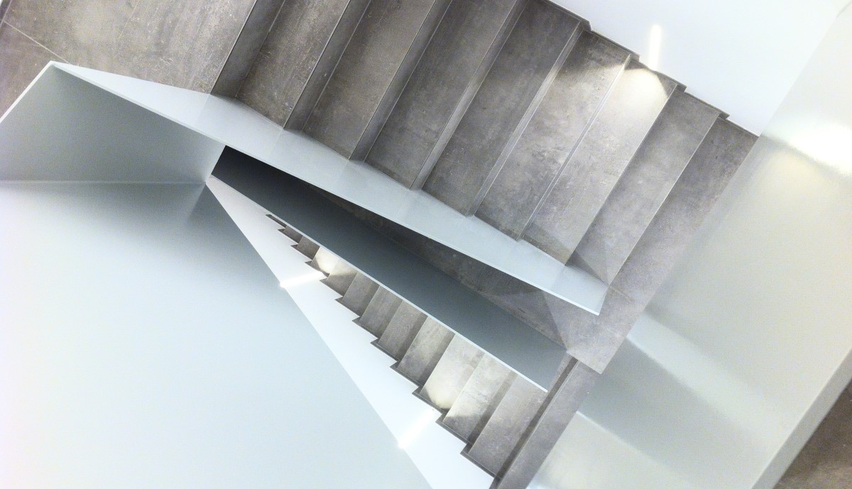

hier eine ähnliche Lösung mit plan im Putz verbauten vertikalen LED Stripes. Sie werden mit 24V aus dem Elektroverteiler versorgt.
Abstrakte Innenarchitektur: graue Betontreppenstufen, von oben durch die Treppenanlage gesehen.
led
