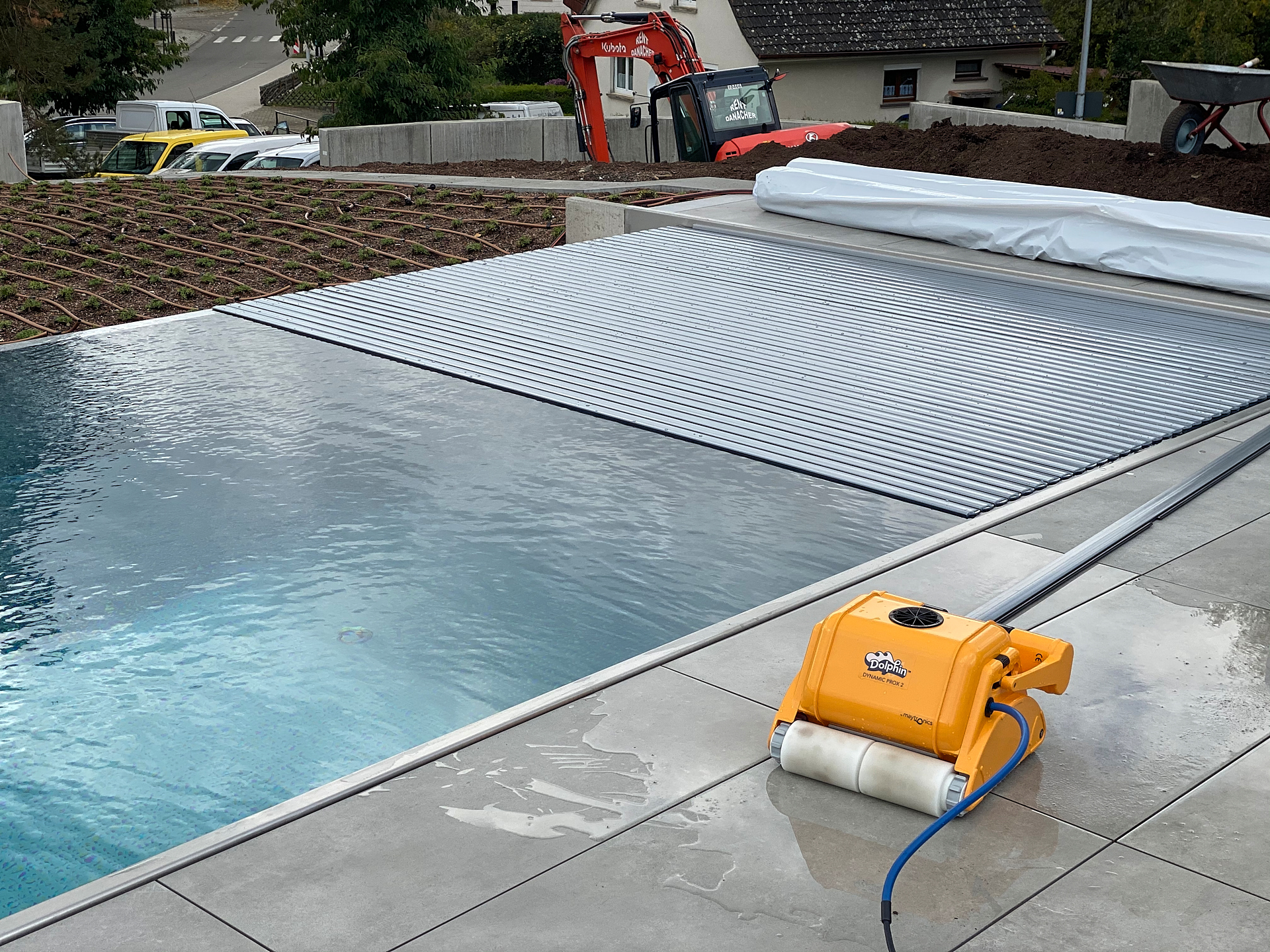

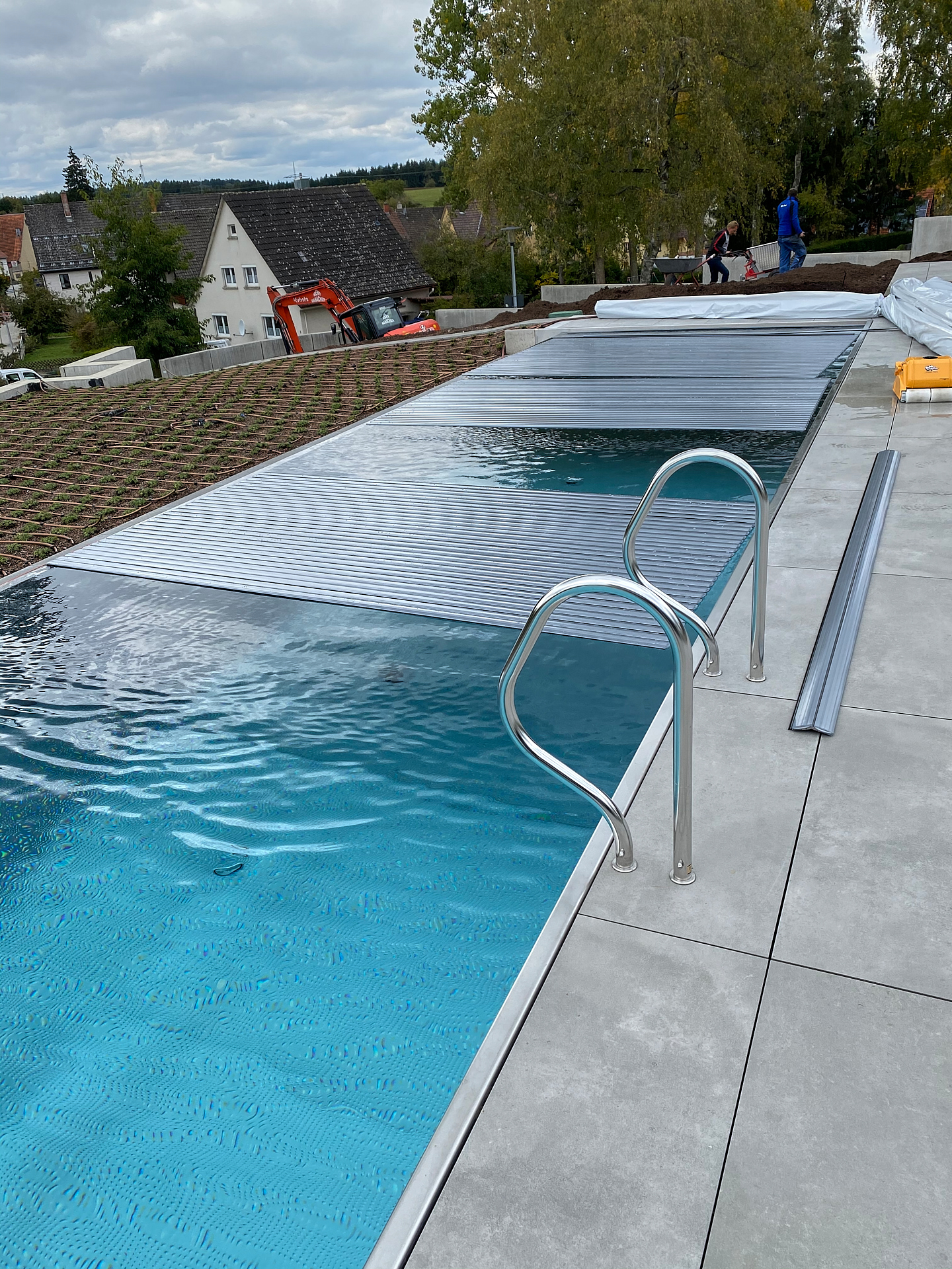

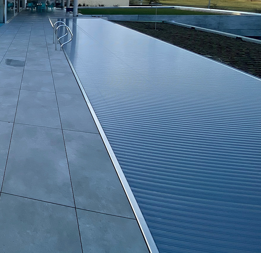

@Seven1984 was genau möchtest du wissen?
Grundsätzlich gibt es diese schwimmenden Abdeckungen aus PVC oder Polycarbonat.
Polycarbonat ist deutlich teurer aber auch robuster und haltbarer.
Unsere Abdeckung hat zusätzlich eine Anti-Algen und solarfunktion . Oben Silber und unten schwarz.
Kannst mal bei BAC-Poolsystems oder Waterbeck GmbH schauen. Hier ist es gut beschrieben.
Der Motor und die Abdeckung sitzt in einer Nische im Pool. Davor befindet sich eine entfernbare Wand. Oben ist ein Schlitz aus dem die Abdeckung rauskommt.
Detail eines Badezimmergrundrisses: Ecke mit runder Installationszone und Maßangaben
An der Seite der Überlaufrinne werden an der Abdeckung sogenannte Pendelgleiter angebracht. Diese klappen aus sobald die Abdeckung aufschwimmt und reichen ein paar CM ins Wasser. Somit kann die Abdeckung nicht über die Kante schwimmen. Ist aber eh sehr unwahrscheinlich da es sich um einen robusten Rollo handelt.
Bei der Montage:
Bauarbeiten an einem Pool: graue Platten, gelbe Poolabdeckrolle, Abdeckung bereit, Bagger.
Moderner Dachterrassen-Pool mit Metallleiter und rollbarer Abdeckung; Bauarbeiter im Hintergrund.
Moderne Outdoor-Terrasse mit langer blauer Poolabdeckung und grauen Fliesen.
