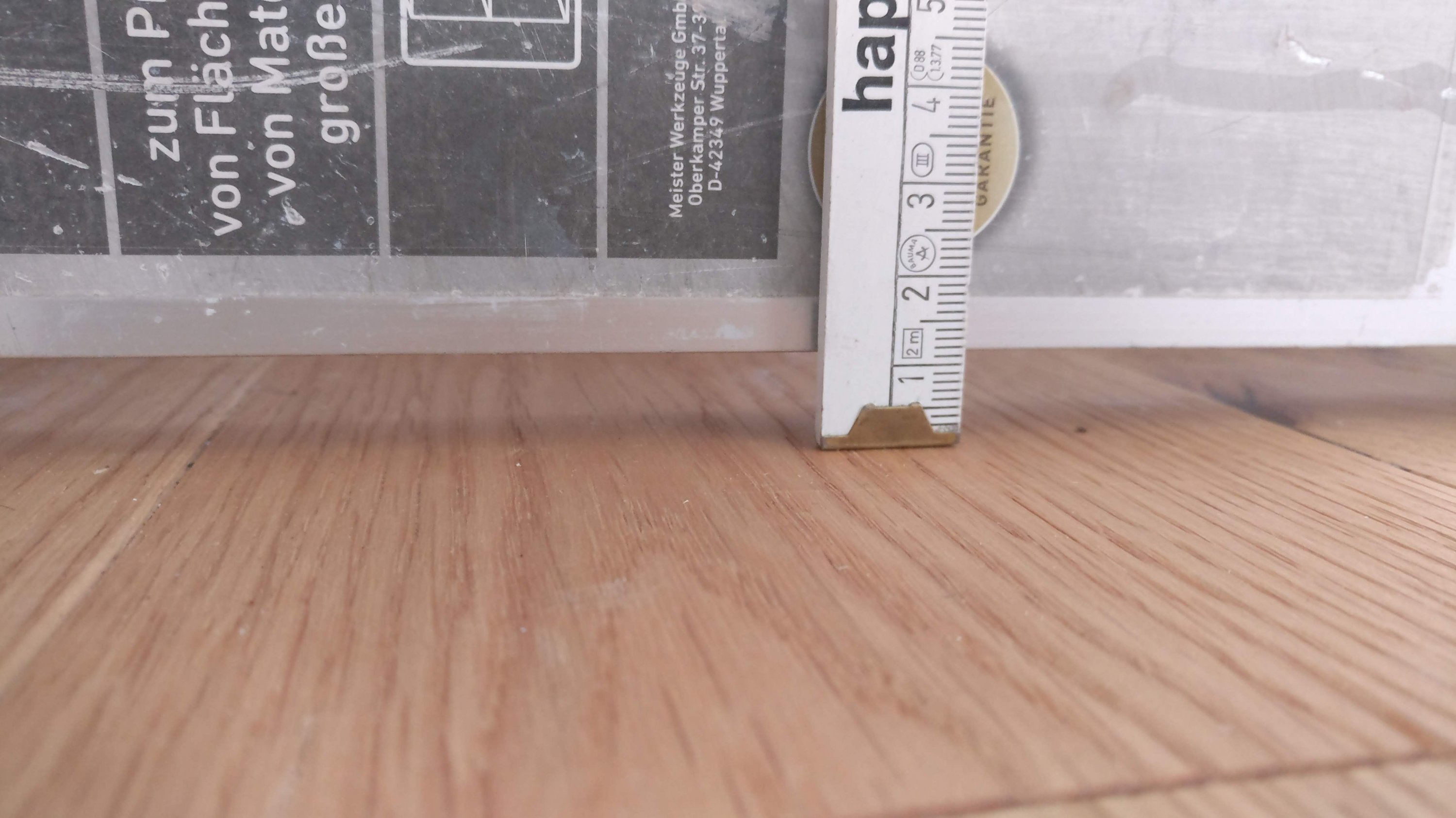

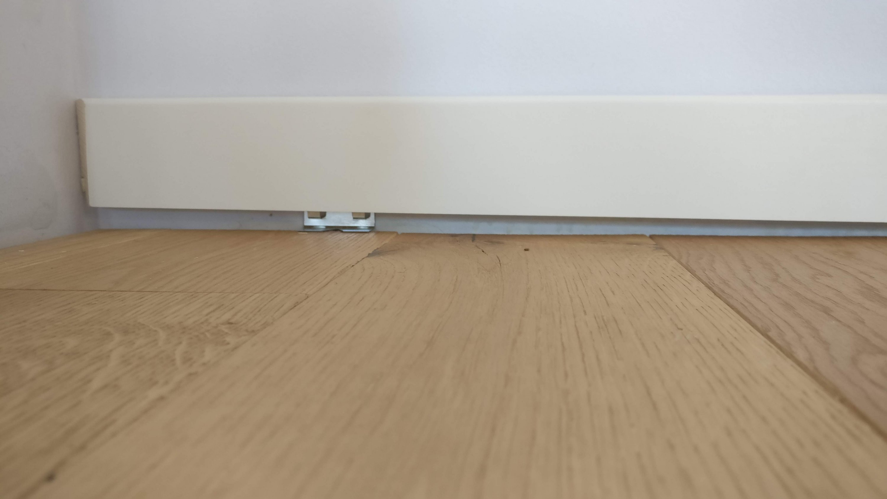

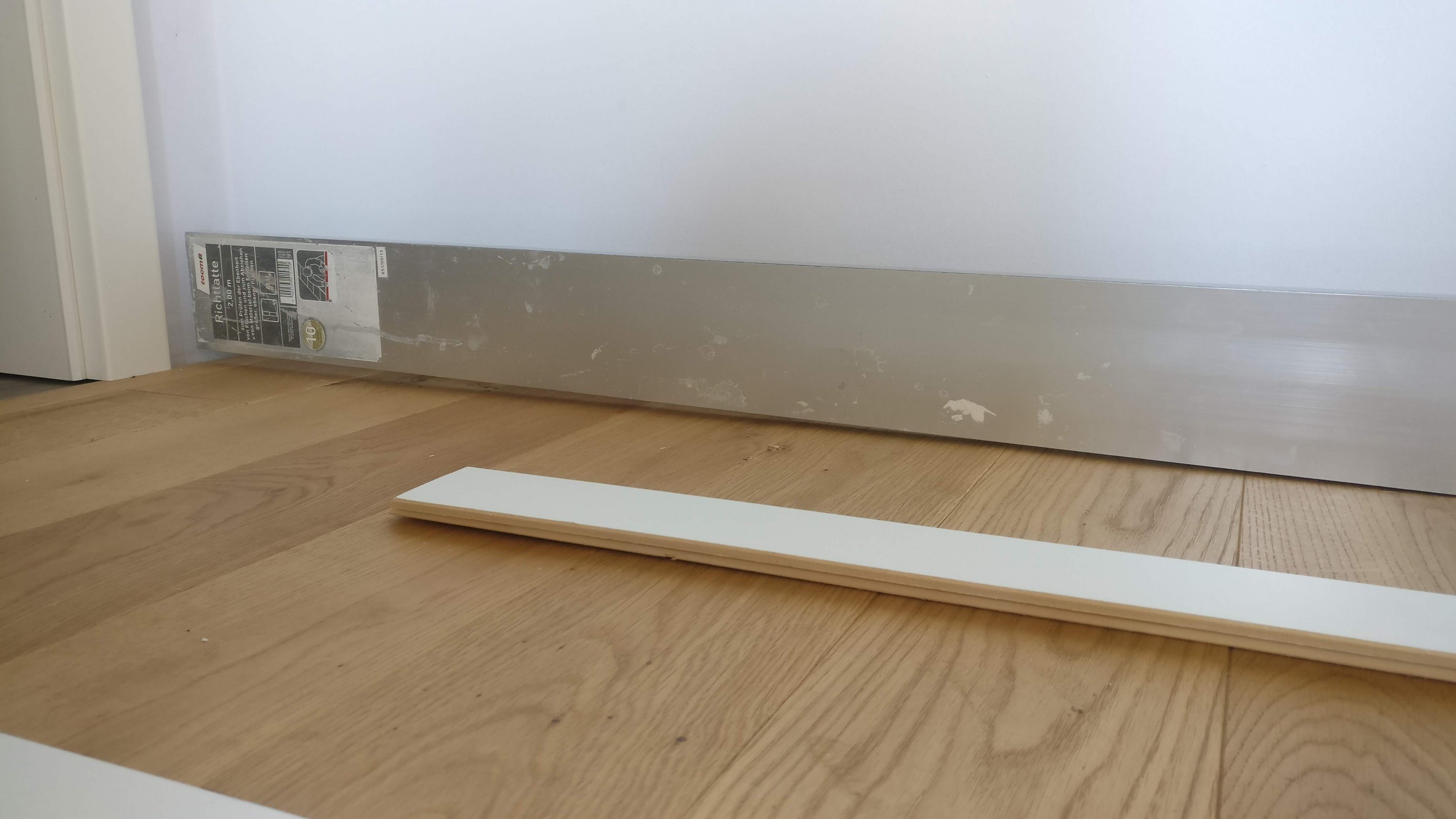

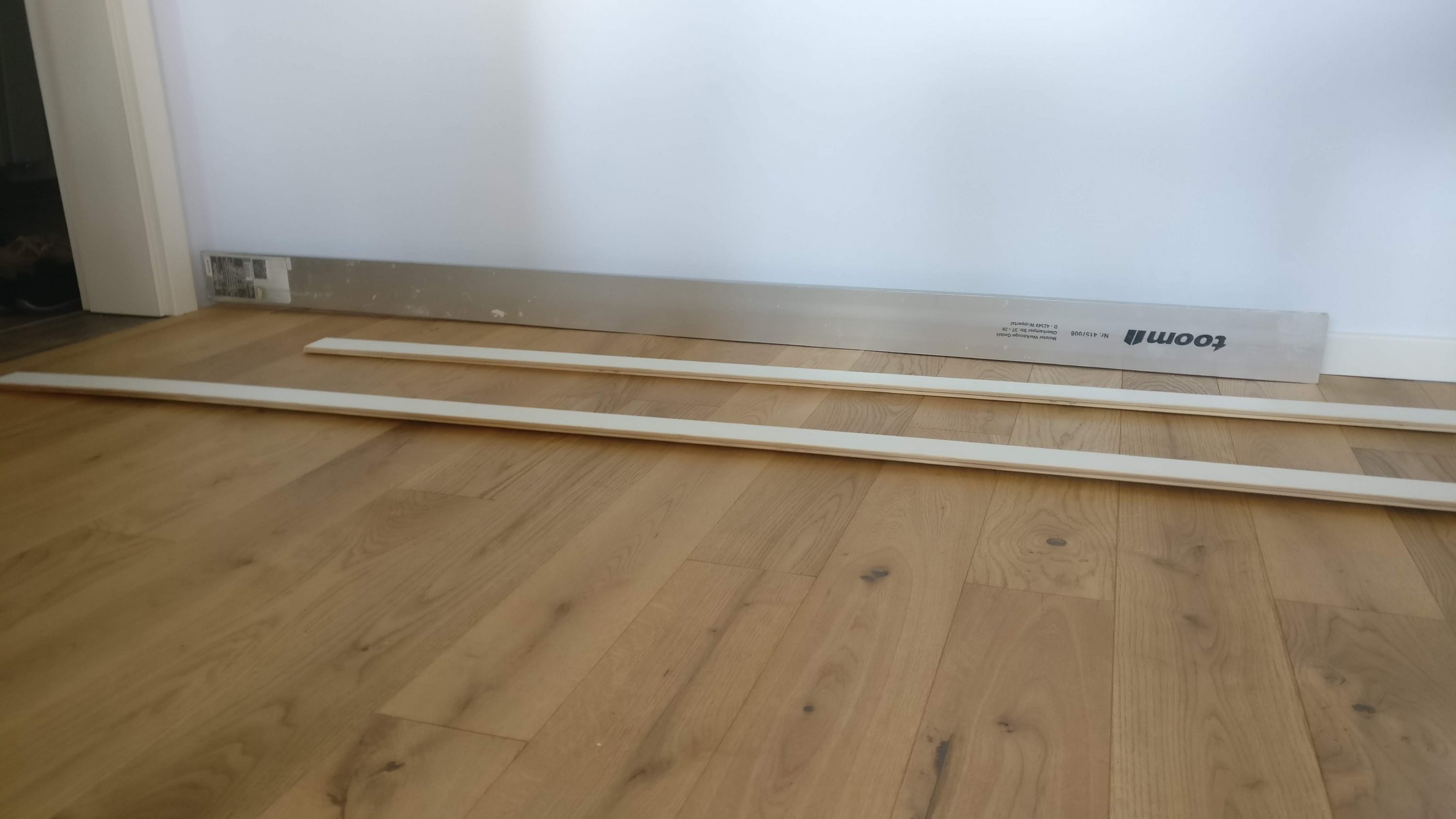

wir haben Anfang des Jahres eine Wohnung renoviert und in diesem Zuge von einem professionellen Handwerksbetrieb Massivholzdielen verlegen lassen. Der Estrich wurde vom Betrieb vor dem Verkleben extra komplett gespachtelt, um einen ebenen Untergrund herzustellen. Jetzt sind wir endlich dazu gekommen, uns um die Sockelleisten zu kümmern und haben dabei festgestellt, dass der Boden z.T. erhebliche Unebenheiten aufweist, so dass die Sockelleisten mittels Clipsystem nicht spannungsfrei und bündig mit dem Boden befestigt werden können. Fotos siehe hier:

Sind derartige Abweichung im Rahmen des Üblichen oder liegt hier ein handwerklicher Mangel vor?

Nun ja, diese Abweichung siehst Du immer und es sieht immer beschi.... aus. So arbeite auch kein Holz. Die rechte Seite sieht ja auch richtig gerade aus.
Wenn schon nivelliert wird, dann bitte richtig. Korrigieren kannst Du es nur bedingt durch das Biegen der Sockelleisten. Aber über einen cm bekommst Du nicht hin. Sprecht mit dem Bodenverleger. Rausreißen ist ja keine Option.
Ist es denn nur die eine Stelle?

Vielen Dank für die Antworten. Bis jetzt ist es nur die eine Stelle, die so extrem ist. An mehreren anderen Stellen ist allerdings die Dehnungsfuge zu groß, so dass die Sockelleiste den Spalt nicht abdeckt und wir uns mit Holzkitt behelfen mussten. Ich hätte nicht gedacht, dass ein professioneller Bodenleger so unsauber arbeitet...

Wie breit ist deine Leiste und hattest du das dem Parkettleger in den Auftrag geschrieben? Nimm statt Holzkitt beim nächsten mal Spritzkork. Das bleibt Dauer-Elastisch.

fällt der Boden nur zu den Seiten hin so ab? Es könnte dann auch sein, dass der Estrich schüsselt.
