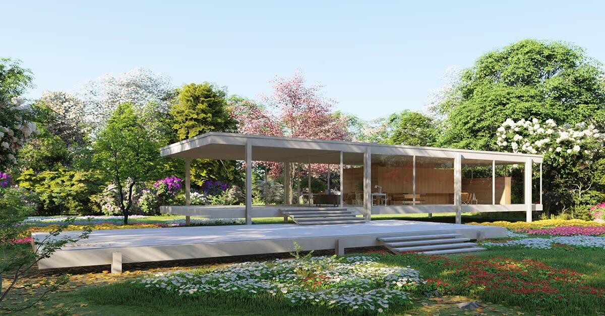

Ich kann mir beispielsweise den Barcelona-Pavillon von Ludwig Mies van der Rohe wie auch andere Werke ohne bodentiefe Fenster nicht vorstellen.
Lustigerweise wurde mir gerade eine Werbeeinblendung in diesem Forum mit dem folgenden Bild dekoriert:
Moderne gläserne Gartenlaube auf Holzdeck, von Bäumen und Blumen umgeben.
Farnsworth statt Barcelona, aber in der Tat ebenfalls mit Normalsterblichen Fenstern "nicht vorstellbar".

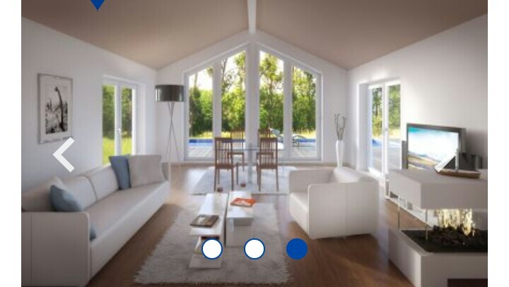

Unser Grundstück ist mit 1600 qm ziemlich groß und unser Garten endet in einem Feld, da freue ich mich dann auf den Ausblick den wir haben werden.
So wird das dann später aussehen:
Helles, modernes Wohnzimmer mit weißen Sofas, großer Fensterfront zum Garten und Außenbereich.
