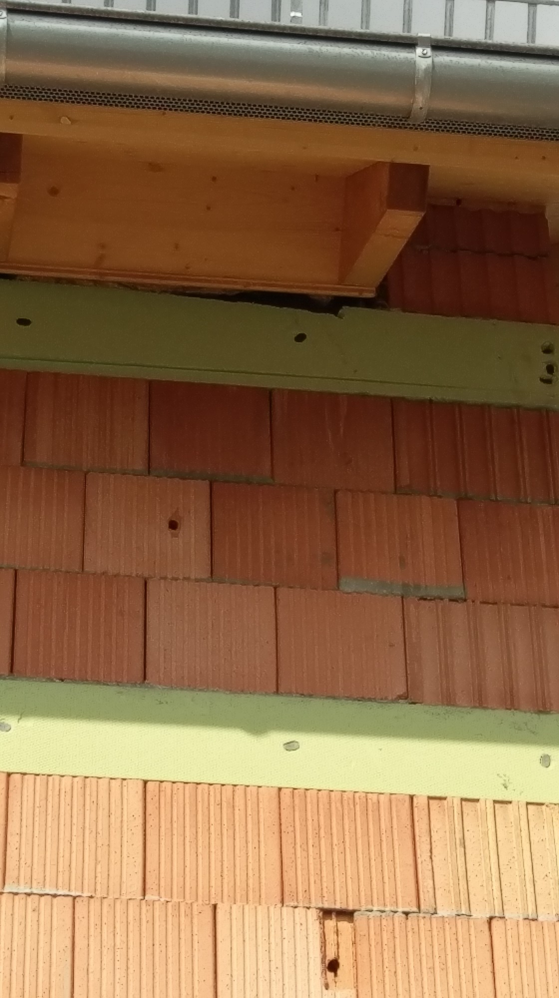

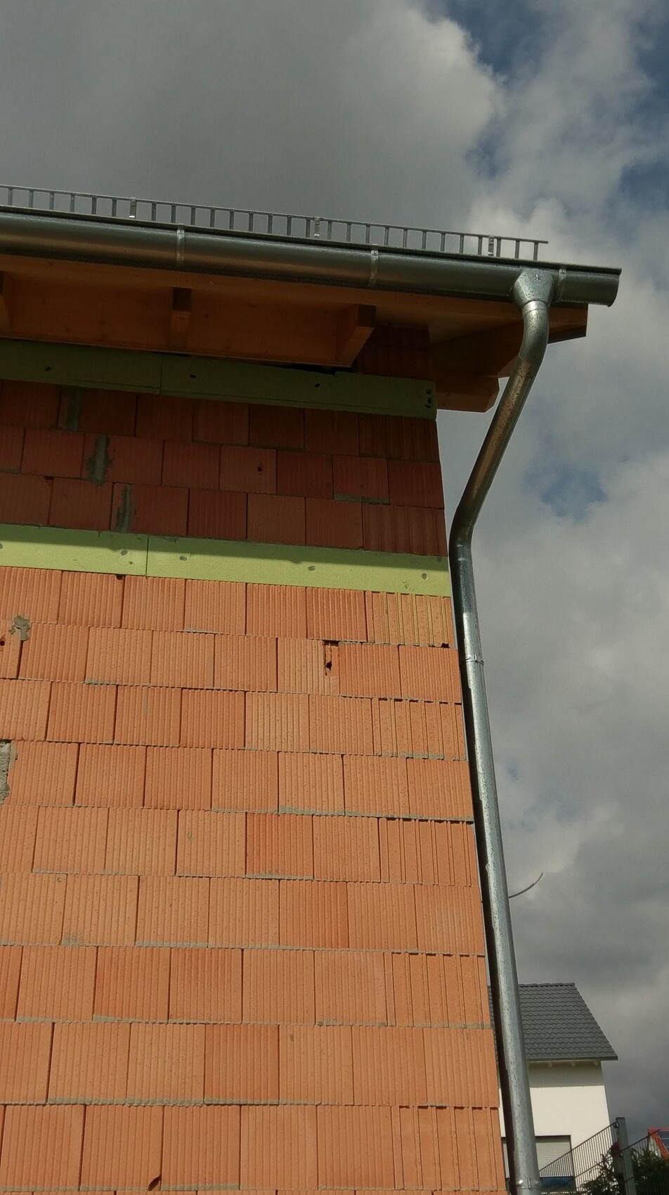

Wir sind vor kurz eingezogen. Leider haben wir noch keinen Außenputz. Die Mauerung und der Dachabschluss haben einen Spalt. Dort erkennt man die Dammwolle. Dort haben sich jetzt vogel eingenistet.
Es wird noch ein paar Wochen dauern bis der Außenputz kommt.
Sollte man jetzt reagieren ?

Wenn die Tiere bereits brüten ist es verboten das Nest zu entfernen.(5-50000€Strafe möglich)
Am besten an die Stadt/Gemeinde wenden die kennen die zuständige Naturschutzbehörde. Die sagen dir was Sache ist

Ich kann es auf dem Foto nicht erkennen, aber wenn das Schwalben sind, kommt da kein Außenputz dran, zumindest nicht bevor die fertig sind mit brüten. Die sind strengstens geschützt und wenn ein örtlicher Öko das mitbekommt, hat du ein echtes (!!!) Problem.
Die Nester darfst du nicht einmal entfernen, wenn die leer sind. Die musst du schön brav hängen lassen bis sie wieder genutzt werden. Und wenn sie dann mal von alleine runterfallen hast du 'ne Anzeige am Hals wegen unerlaubten Entfernens von Schwalbennestern. Ist bei uns so passiert, wir konnten zum Glück nachweisen, dass die wirklich von alleine runter gefallen sind.

Zwischen dem Holz und dem grünen Dämmmaterial ist ein Spalt zu erkennen, oder ?
Dort "drin" sitzen die Vögel, mindesten fliegen sie dort rein und raus.

Was soll man dir raten, ohne zu Gesetzwidrigem aufzurufen?
Sagen wir mal so: Ich würde in einem solchen Fall die Brutperiode abwarten, nach Ausflug der Jungvögel das Nest entfernen und zuputzen.
