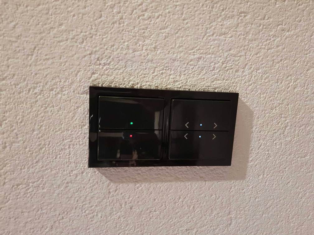

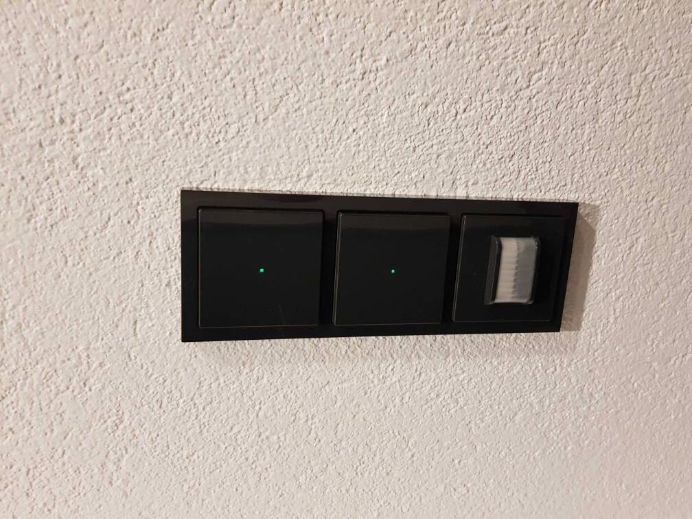

Hier mal ein Beispiel mit normal aussehenden Tastern (KNX). Ich habe neben der Grundinstallation auch Loxone für Logik/Visu/Komfort-Funktionen. Extensions nutze ich nur DMX sowie 1-wire. Wobei 1-wire nur für die Solar Sensoren da ist. Hättest du bei einer KNX Wetterstation aber an Board (somit kein 1-wire notwendig).
Und ja, obwohl ich Loxone einsetze, vertrau ich denen auch nicht.

Stimme ONeill in jedem Punkt vollkommen zu. Welche Taster-Lösung Du willst, hat ja zunächst nichts mit Loxone oder KNX zu tun, oder?

R.Hotzenplotz19.01.18 23:01ruppsn schrieb:
Stimme ONeill in jedem Punkt vollkommen zu. Welche Taster-Lösung Du willst, hat ja zunächst nichts mit Loxone oder KNX zu tun, oder?Nein. Mir wäre es nur völlig neu, dass bei KNX auch so einfache Taster wie der Jung BA gehen. Ich kannte bisher nur die komplexeren Taster, da nur die bemustert sind.
